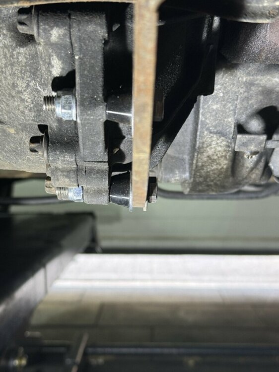

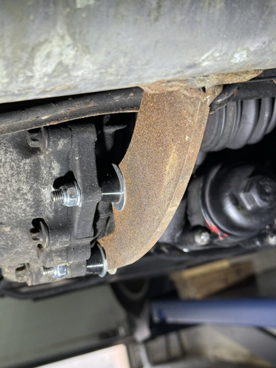

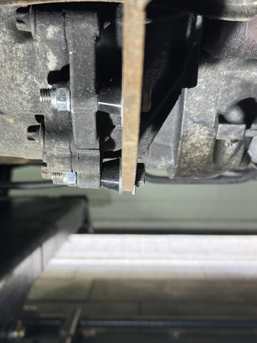

Mein Auspuff aus dem Zubehör hatte mit der Halterung "erhöhte Toleranzen" zum Getriebe. Da habe ich den Spalt mit einem Schwingungsdämpfer aus TPU, ein gummiartiges Material, gedruckt.
Gruß, M.
Da habe ich Bedenken, daß sich die Schraublöcher im Aluminium und die Schrauben durch Vibration ausarbeiten. Auch habe ich Bedenken ob das Auspuffrohr am Krümmer die Bewegung so gerne hat. Dieser Halter ist nicht dafür vorgesehen daß da Bewegung drin ist und er ist hoch belastet.
vor 3 Stunden schrieb Funman:
Du musst nicht immer alles schlecht reden. Der originale Auspuff ist ebenfalls so gelagert, dass kleine Bewegungen/Vibrationen durch das Band ausgeglichen werden. Guck es Dir an wenn Du mir nicht glaubst.

vor 13 Stunden schrieb MMDN:
Ist aber nicht von der Hand zu weisen...das Schwert des Originalauspuffs ist auch nicht aus einer Wanne eines Leopard gelasert...das Ding ist ja superfett!
Und wenn das jetzt leicht schwingen kann hast du tatsächlich an den Bolzen am Turbo eine Mehrbelastung. Normal wackelt ja Auspuff samt Motor/Getriebe im Stück.
Mein RS-Pott hat am Turbo Federn drunter weil er in Gummis hängt...

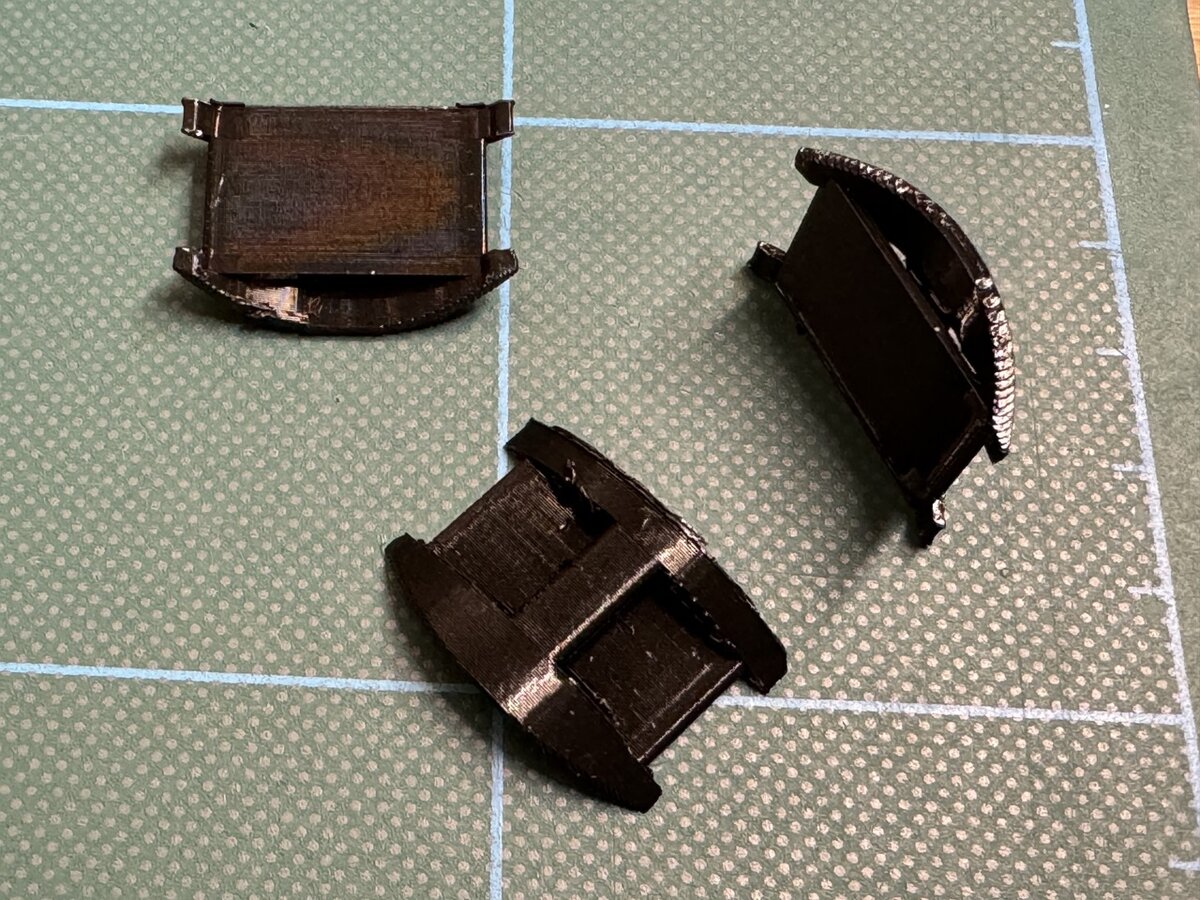

Die Wasserabläufe habe ich noch einmal aktualisiert. Version 1 hat sich nach ca. einem halben Jahr durch das Gummi der Windschutzscheibe platt gedrückt. Version 2 ist vorne stabiler konstruiert, so dass es nicht mehr nachgeben kann. Zudem ist nun die Gefahr, dass sie bei der Montage brechen könnten nicht mehr gegeben. STL-Datei auf Wunsch per PN.
@GrandStyle_06 sind zum testen unterwegs zu dir.

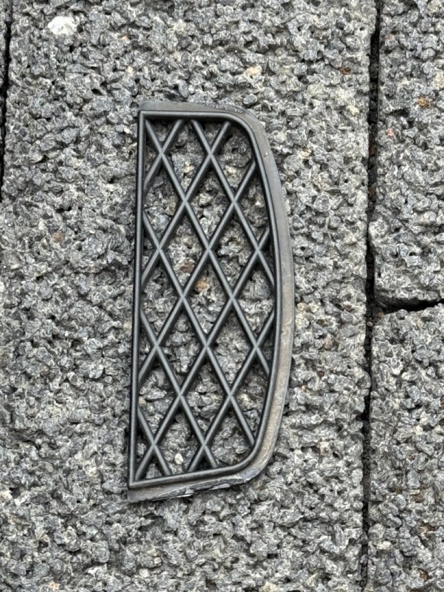

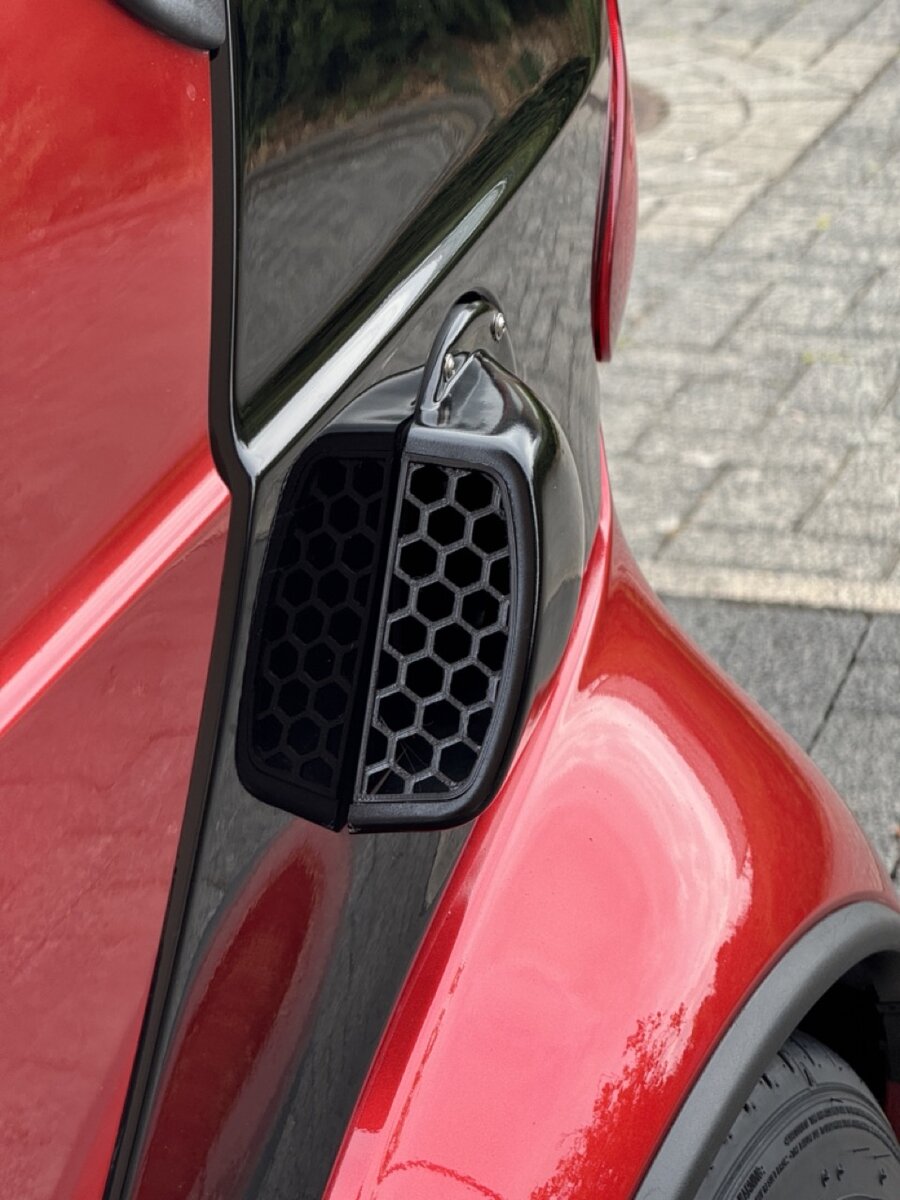

Für meinen Freund Alex, neue Lüftungsgitter passend zu seinem Wabenmuster-Design am Rest des smarts. Es lässt sich jedes beliebige Muster einfügen.
Das alte Original:
Das neue in Wabenmuster:
Gruß, M.
aber da läuft doch jetzt Regenwasser in Luftfilterkasten ..oder nicht?
hat das mal jemand getestet?
Tut das nicht weh?
Lass sie doch einfach tun was sie wollen. Tut dir der Anblick weh, Schau woanders hin.
