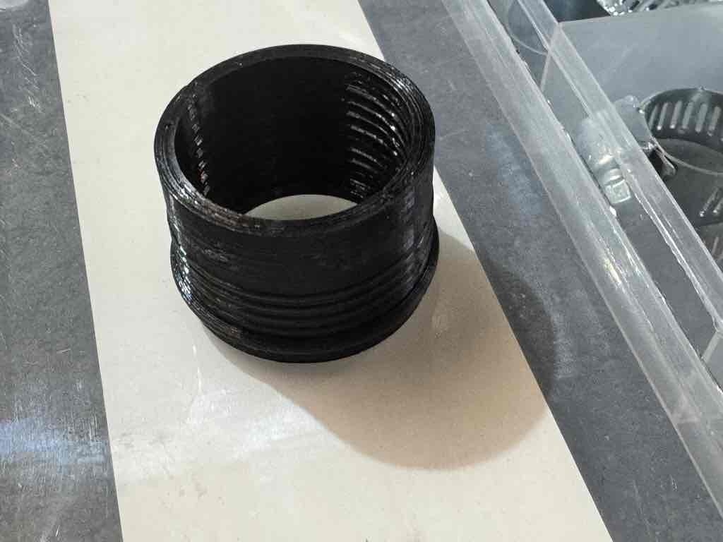

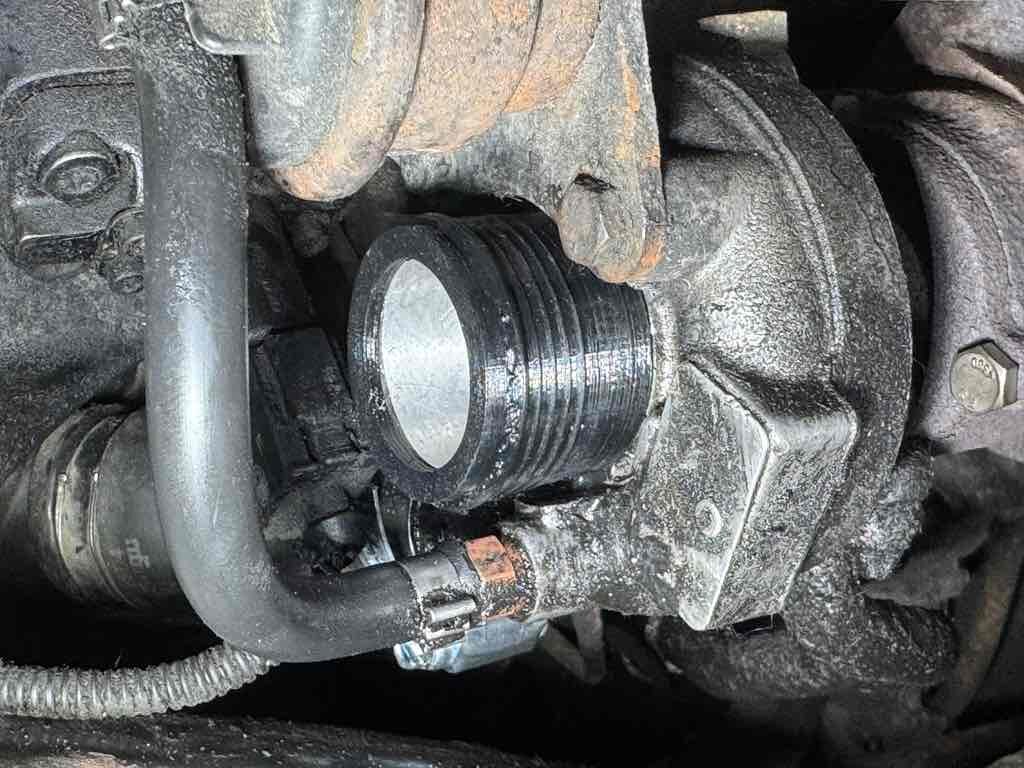

Da mein Turbolader-Anschluss in meinen CDI immer noch rumkleckerte habe ich mal eine neue Dichtung dafür konstruiert, die alte war fix und fertig! Material ist TPU, welches Öl- und Benzinfest ist. Habe zusätzlich zum Original innen und außen ein paar zusätzliche Dichtungsringe hinzugefügt und die Nahtposition auf "zufällig" gesetzt, damit dort keine Undichtigkeit entsteht. Nun muss sich das Teil im Langzeit-Test als dicht erweisen, werde berichten. Bei den ersten Fahrten ist die Dichtung noch nicht weggeschmolzen. Nur habe ich keine Ahnung, ob das Ding auch auf den Benziner-Turbolader passt, da ich die Maße nicht kenne.

Könnte im Sommer bei langer Last spannend werden. Mal auf Langzeit Ergebnis gespannt 👍
vor 14 Stunden schrieb MMDN:
Kann man die Hitzefestigkeit nicht einfach mit einem Männerfön mit Display bestimmen?
Dazu könnte man den Fön auf ein Teil aus diesem Material richten und dann in Intervallen - z.B. bei 90 Grad beginnend -  die Temperatur alle viertel Stunde um 10 Grad steigern immer weiter bis der Schmelzpunkt erreicht wird. so hättest du einen Anhaltspunkt über die potentielle Hitzebeständigkeit.
vor 3 Stunden schrieb yueci:
Wird schwierig, das gleichmäßig zu erwärmen, da Du von hinten an den Turboladeranschluss schlecht ran kommst. Ich denke aber auch, dass es zu keinen großen Problemen kommen wird, da die Stelle permanent mit der Ansaugluft gekühlt wird. Die Schmelztemperatur liegt bei den meisten TPU-Filamenten bei über 200°C, ich denke nicht, dass diese Temperatur am Eingangsstutzen erreicht wird.

Ja, das ist mit einem elastischen Material gedruckte Dichtung. Diese ist auch vom Durchmesser ca. 1mm kleiner als der Durchmesser der Turbolader-Aufnahme konstruiert, damit diese durch die Elastizität richtig stramm auf dem Stutzen sitzt.

Welche Shore hast du bei dem TPU genutzt?  85A? 95D?
Das Material hat Shore 95A und ist ein TPU von Overture.

vor 27 Minuten schrieb MMDN:
Danke für die Info, ich werde demnächst TPU mit Shore 60A ausprobieren für Einlagen der Ablagen bei den Smarts (450, 451, u. 452).
Das ist eher wie weiches Gummi, und sollte damit etwas rutschhemmend sein.
