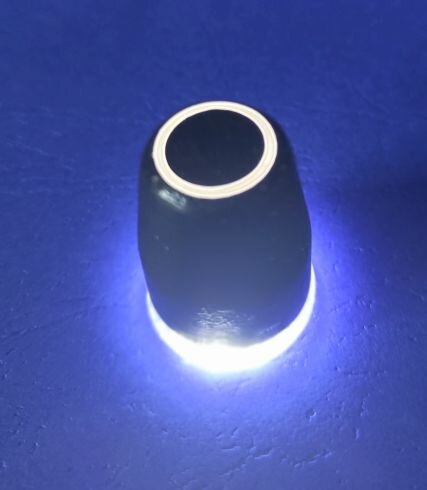

vor 21 Minuten schrieb DC:
Steht das dann ab oder passt es in die Felge?
Das steht etwas hervor, ist leider dem doch recht kleinem Maß geschuldet.
Die sind auch mit Kugellager konstruiert worden um einen guten Lauf zu gewähren.
  • Autor
vor 21 Minuten schrieb Ghostimaster:
Du hast doch jede Menge Platz nach innen. Konstruiere einen "Topf" mit Rand und den Spinner fügst Du tiefer in den Topf ein.
Gruß, M.

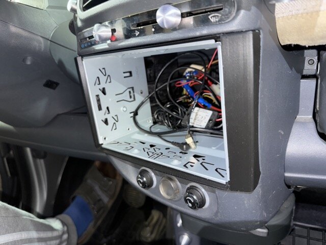

Moin Moin....... habe da noch ein Anliegen! Möchte in mein 450 Cabrio ein 2Din Navi/Radio einbauen. Mir fehlt "nur" das wichtigste und zwar der Einbaurahmen. Wie weit sind da die Überlegungen sowas in 3D Druck zu realisieren?
vor 20 Minuten schrieb KLKR:
Moin gibt es schon und kann ich dich am besten an @hedwig von Schraub verweisen (der mit dem Youtube Video Kanal), der druckt die in einer sehr guten Qualität, da ist seine selbst erstellte Vorlage auch besser als meine.
  • Autor
@KLKR Wenn es nicht 100% perfekt aussehen soll, dann vielleicht diese Lösung. Ansonsten biete ich auch einen 3d gedruckten Rahmen an, bei Interesse PN.

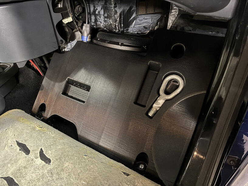

@DP-Smart spielt der 3D Subwoofer inzwischen?
Ja. Erster aus ABS ist verbaut und ich höre keinen Unterschied zum GfK-Gehäuse. Gerade versuche ich ein zweites aus ABS-GF zu drucken. Druck wird hoffentlich Montag fertig.
Nicht wundern: Der Teppich wurde wegen dem GfK-Gehäuse damals bearbeitet.
bearbeitet von DP-Smart
vor 51 Minuten schrieb DP-Smart:
Das ist mal eine geniale Idee und Arbeit. 👍👍👍👍👍
genial, dafür etliche Daumen hoch 👍🏼👍🏼👍🏼👍🏼 @DP-Smart
Druckzeit dafür ist mit deinem Big Boy wie lange? Falls du einen der Prototypen veräußern magst, gern PN mit Details. Habe zwar den H2C inzwischen (ohne Laser!) aber ich denke die größe übersteigt meine erfahrungen bei weitem.
Warum noch mit GF zusatz? Mehr steifigkeit für mehr Wums oder...? Wie mühsam ist das rein und raus nehmen? Der Speakon anschluß ist ein Cooles Detail, bei meinem Syrincs ist das noch mit XLR gelöst, der Sub ist auch schon was älter.
Druckzeit liegt bei über 120h und ist mit der längsten Seite von 480mm in keinem Bambu möglich. Daher habe ich zum Anycubic Kobra Max 3 gegriffen und modifiziert, damit ABS-Druck möglich ist.
ABS-GF wurde mir empfohlen. Keine Ahnung was es bringt. Es ist fast doppelt so teuer wie normales ABS. Morgen weis ich mehr.
Eigentlich ist der Prototyp schon reserviert. Ich kann bei Bedarf aber auch ein Gehäuse drucken. Einfach PN an mich...sonst müllen wir hier alles zu.
Nochmal zur Erinnerung: Benziner/Diesel passt, Servolenkung leider nicht.
Edit: Wenn der Teppich links einen kleinen Cut bekommt (wie auf meinem Foto), ist der Einbau einfacher als mit dem original Styropor Keil.
