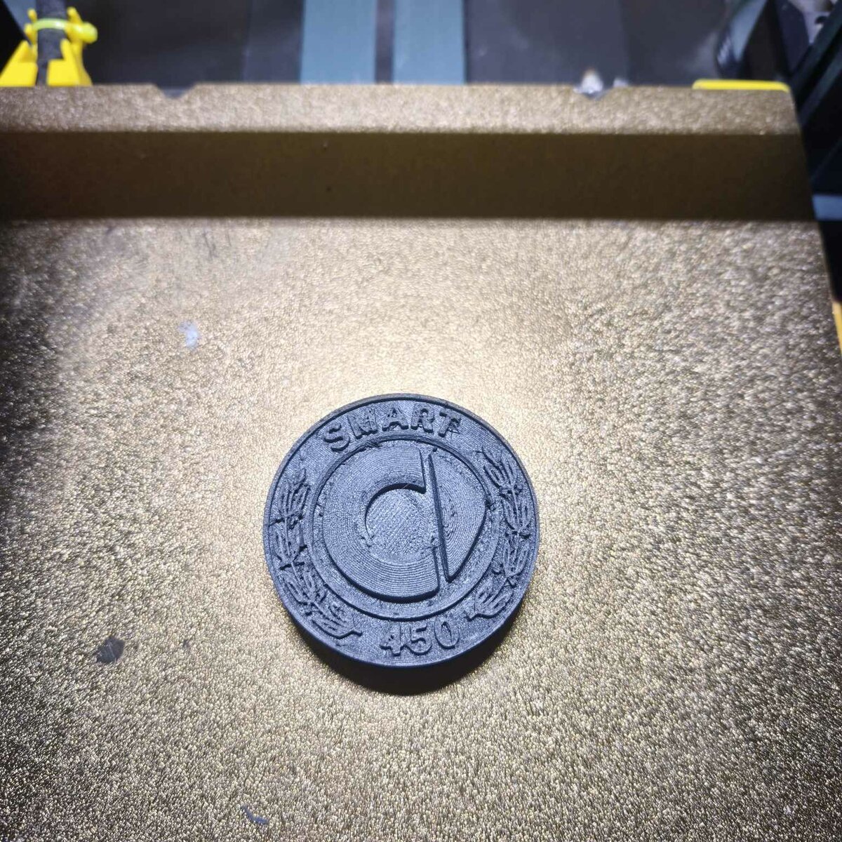

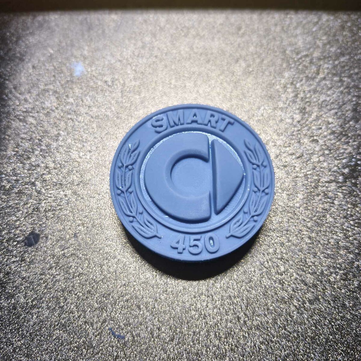

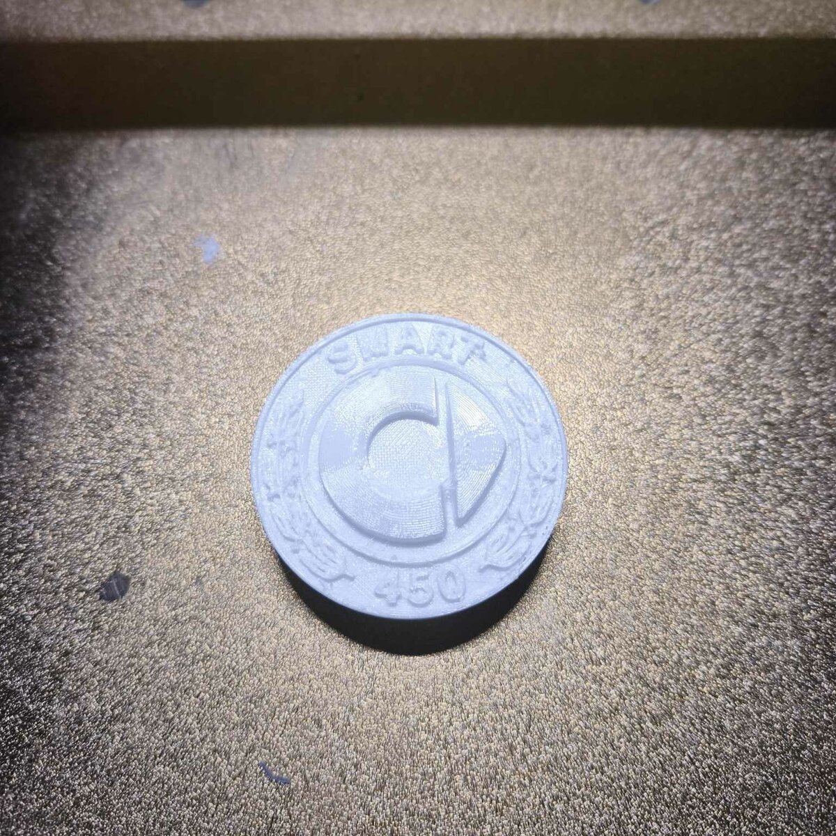

Ich bin gerade beim Testdruck, die letzten Tage waren doch etwas stressiger als gedacht, ich drucke eine mit dem FDM Drucker und eine mit dem SLA Drucker.
@jorgito wenn ich die Maße der bestehenden Kappe bekomme kann ich die anpassen.
Bei FDM bin ich mal auf das Ergebnis gespannt. Ist ja doch alles ein wenig filigran.
Gruß, M.
Das erste Bild (Grau) zeigt FDM Druck mit 0,4 Düse und 0,12mm Einstellung, Filament war PETG-CF
Das zweite BILD (Weiß) zeigt ebenfalls FDM Druck mit 0,4 Düse und 0,12mm Einstellung, Filament war PETG.
Das dritte Bild (Grau) zeigt SLA Druck mit ABS Like 8K Resin.
Ich werde wohl über das Wochenende beim FDM Druck eine 0,2 Düse mit 0,06 Einstellung testen, da wird das Filament ebenfalls PETG (Weiß) sein, denn ich habe tatsächlich kein PLA da, und würde es für die Radnabenkappen auch nicht nutzen.
NACHTRAG!!!!
SLA Druck kann nicht mehrfarbig gedruckt werden, deswegen ist dort die farbliche Nachbehandlung zwingend erforderlich, jedoch würde ich wenn der FDM Druck mit der 0,2 Düse sich als positiv herausstellt aufgrund der Kosten ebenfalls nur einfarbig drucken.
