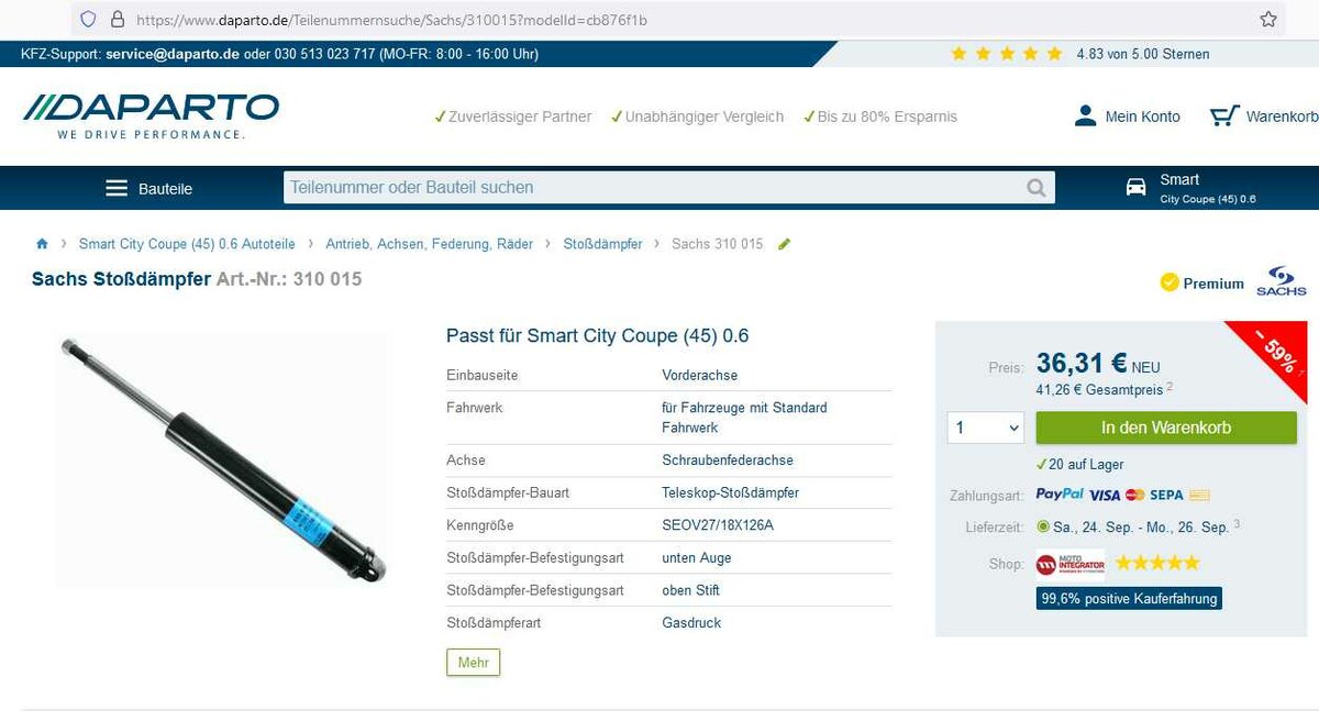

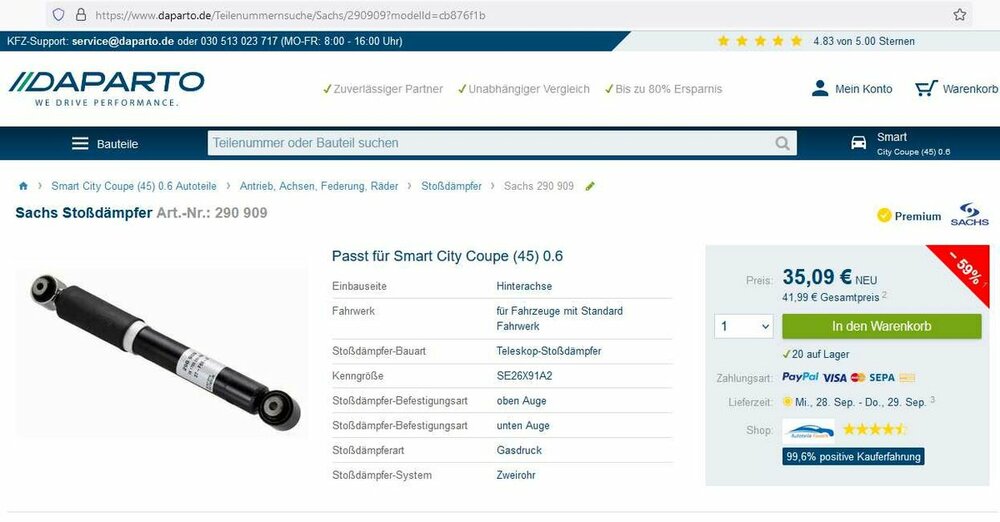

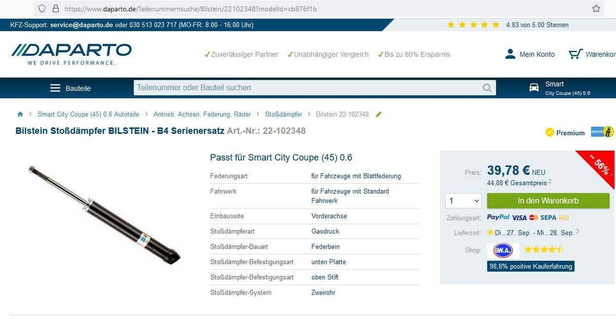

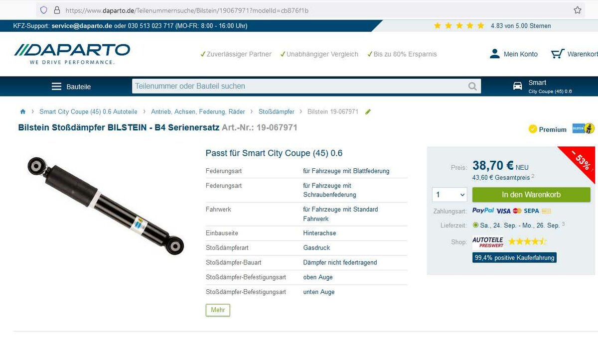

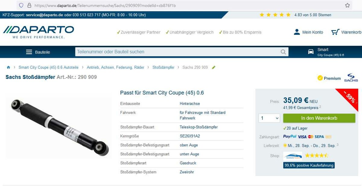

ich empfehle diese hier. Kannst du bei daparto.de finden.
