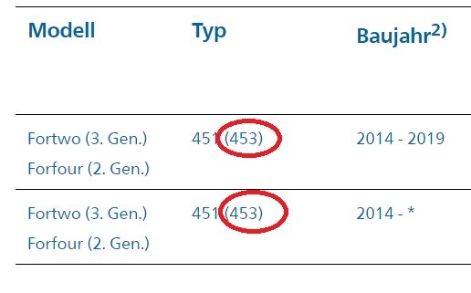

Wenn ich bei Osram entsprechend recherchiere (https://www.osram.de/am/night-breaker-led/index.jsp#_m202__full_size_module_container),
dann kann ich keinen Smart in der Liste finden.
Letztendlich muss sowieso die E-Nummer des Scheinwerfers auf der Kompatibilitätsliste mit der des Scheinwerfers übereinstimmen.

die einzigen für Smart zugelassenen LED Leuchtmittel für das Abblendlicht findest du - HIER KLICKEN!
Es sind die Leuchtmittel, welche der @Ahnungslos im Folgenden erwähnt - sie sind nur für bestimmte Scheinwerfer des 453 zugelassen und zudem H4 statt H7.
Allerdings musst Du darauf achten, daß hier sehr oft die Bezeichnung 451 für den 453er verwendet wird,...

vielem Dank für Deine Information. Also kann ich nach jetzigen Stand davon ausgehen, dass ich meinen 2013er 451 nicht
damit ausstatten kann. Es sei denn, ich tausche die Scheinwerfer aus, falls diese passen. Vermutlich sind diese vom TÜV einzutragen.

Es gibt keine Scheinwerfer auszutauschen, denn es sind nur welche vom 453er zugelassen, aber auch nicht pauschal alle  sondern nur ganz bestimmte und die passen beim 451er nicht!

Damit auch Du es verstehst: Mein 451 (2. Generation) stammt aus 2013. Die 2- Generation wurde bis 2015 gebaut / ausgeliefert.
Lt. der Aufstellung aus https://www.philips.de/c-e/au/autolampen/scheinwerfer/led-compatibility-list/car-faq-list/smart-compatibility-list/smart.html verstand ich das entsprechend. Habe jedoch jetzt erst gesehen, dass sich um den ForFour (2. Gen)  handelt

Hast du einen 453? Nein, also passt es nicht!
Passen Scheinwerfer vom 453 in einen 451? Gucke dir beide Autos mal an, notfalls mit google Bildersuche und entscheide selber. Das Wort Eigeninitiative ist bekannt?
Wieso ab 2014 der 453 auch als 451 gelistet wird, hat Ahnungslos schon geschrieben. Es steht aber auch extra 3. Generation dabei.
Lt. der Aufstellung aus https://www.philips.de/c-e/au/autolampen/scheinwerfer/led-compatibility-list/car-faq-list/smart-compatibility-list/smart.html verstehe ich das entsprechend.
Was verstehst Du denn entsprechend?
Ich hatte es doch oben erklärt, woher diese Diskrepanz kommt.
Außerdem wäre mir neu, daß der echte 451er H4 Scheinwerfer besitzt, von denen hier die Rede ist! 😉

Es steht Generation 3 in der Liste, 3 ist nicht 2......hattest du nur Singen und Klatschen in der Schule
