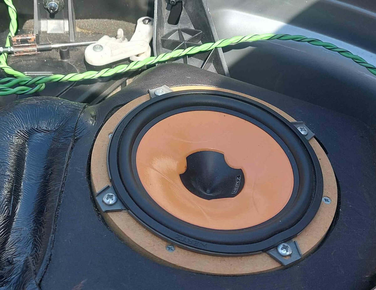

..und natürlich gab´s dann auch noch was für die Ohren:
>das zeitgenössische Hertz ESK 130.1 konnte ich quasi als NOS  original "Hifi-Matze Set´"
ja hier im Forum bekommen.
Nachdem es schon vor einiger Zeit verbaut wurde
>vielen Dank nochmal für die Unterstützung durch´s Forum (auch bei physikalischen Rückfragen) ! 👍
wurde es jetzt endlich ordentlich verkabelt.
Dazu gab´s die  Class D Nano Endstufe ESX_QM-Two v2 zur Unterstützung, da das originale Radio V
mit dem Set doch deutlich zu kämpfen hatte.
Nun ist alles smart verlegt und ohne bohren oder schrauben befestigt.
..die Saison kann starten! 🤗

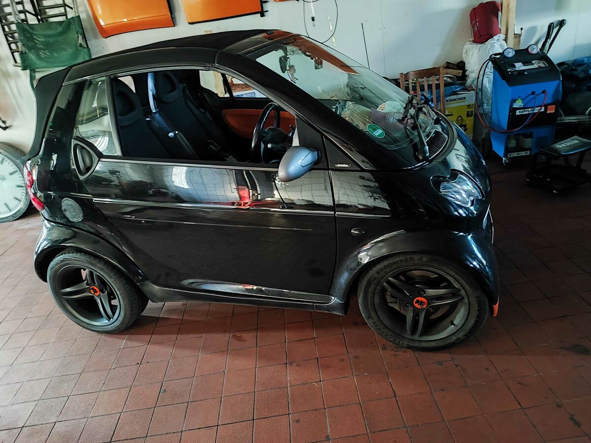

Moin zusammen, mein Devil hat am Wochenende dann auch mal was neues bekommen, er hat jetzt ein TA Technix Fahrwerk drin und ist damit auch 35mm tiefer gekommen, die Fahrt von Berlin nach Lübeck zurück war trotzdem echt angenehm. 😁
Desweiteren haben wir die Motorlager gewechselt und die Klimaanlage wurde überprüft und neu befüllt. 😁
War zwar ein arbeitsreiches Wochenende und auch nicht um die Ecke, allerdings eine echt gute Mannschaft und Samstag Abend das Grillen mit denen echt lustig. 😁

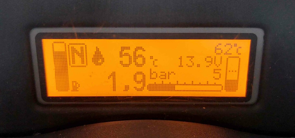

Am 13.9.2024 um 10:52 schrieb GrandStyle_06:
... gab´s jetzt ein Upgrade:
..und kaum ist ein Jahr rum, gab´s jetzt endlich das
Öltemperatur/ -druck Modul
dazu 😎

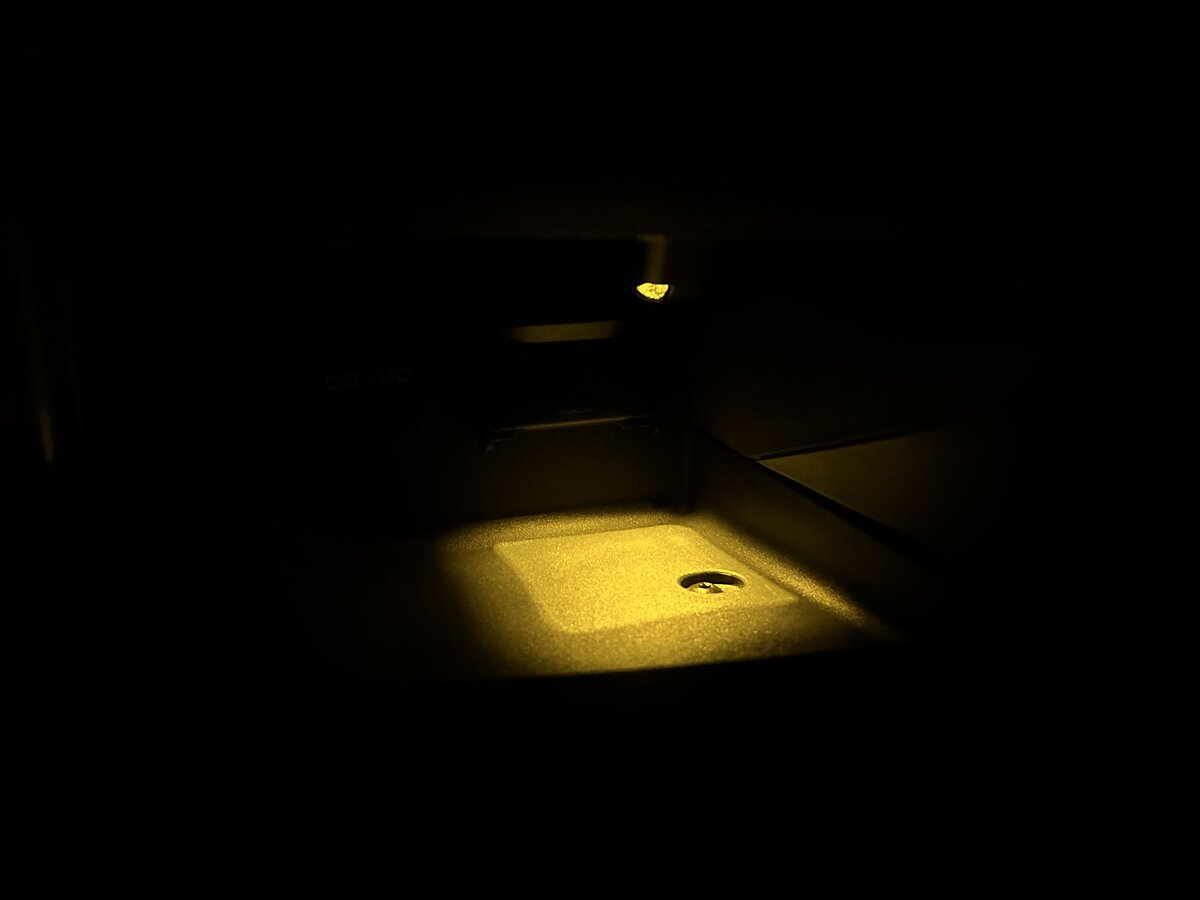

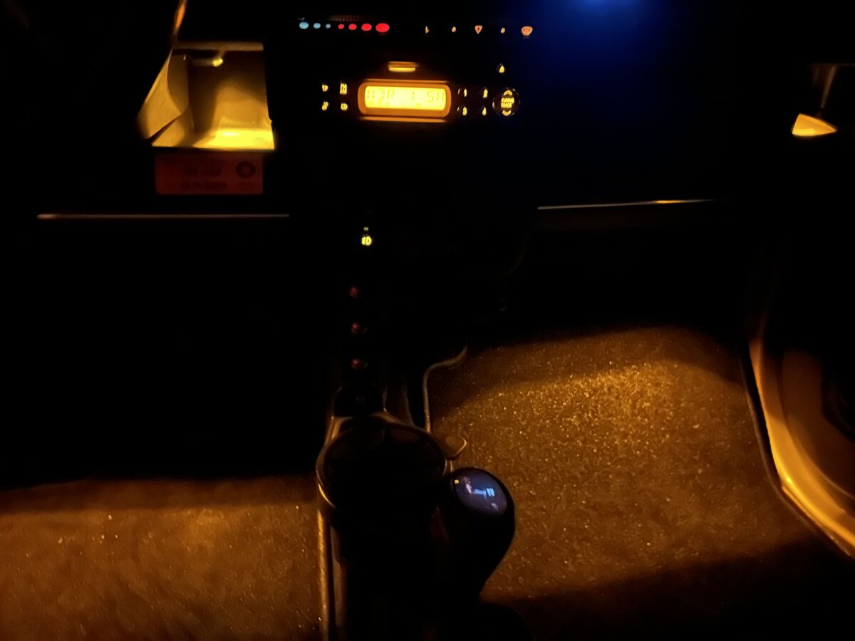

Das größte Projekt war jedoch die Nachrüstung der Ambientebeleuchtung aus dem Modell 451. Beleuchtet wird während der Fahrt der Fußraum und die Ablagefächer unter dem Armaturenbrett.

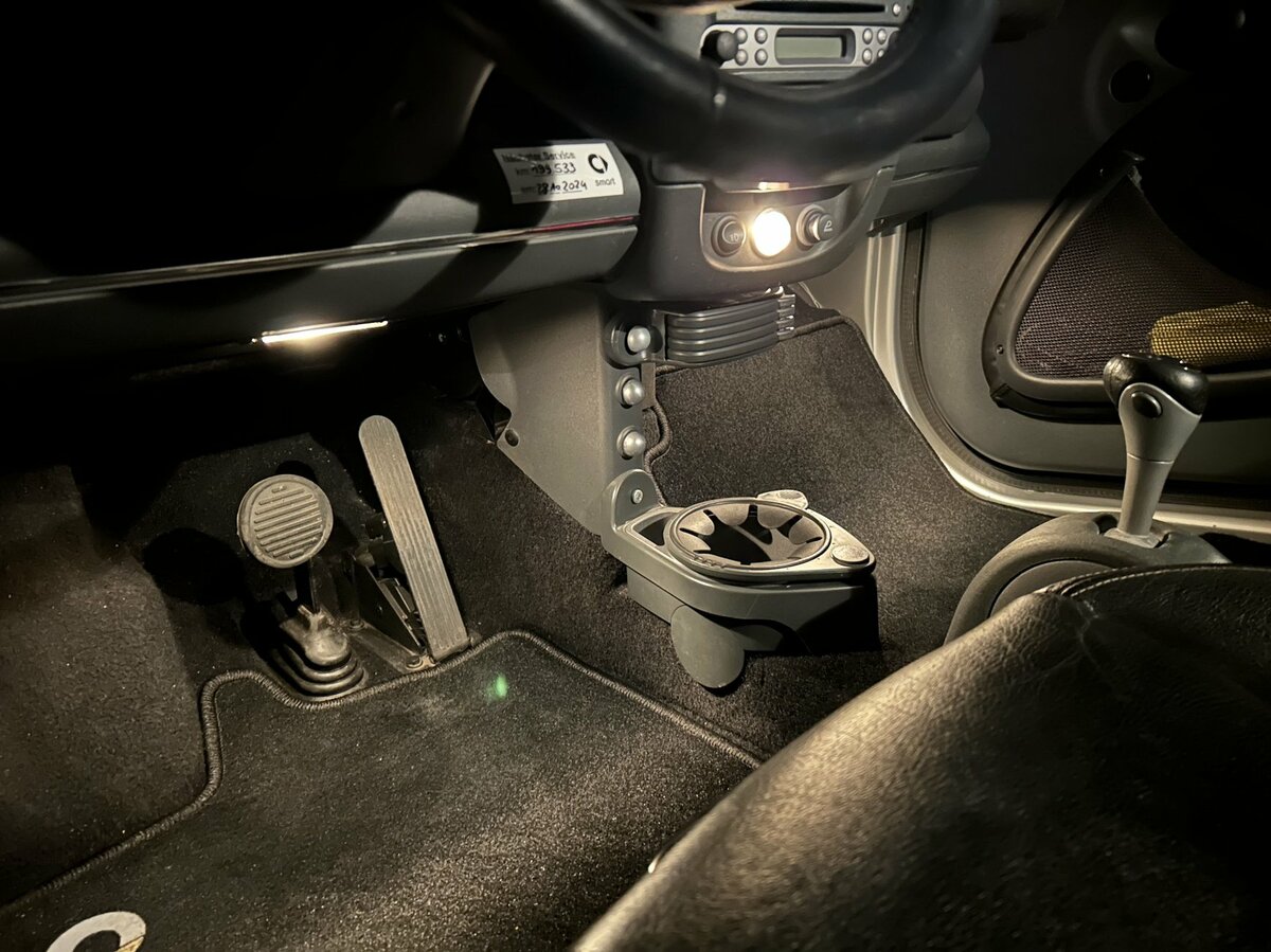

Auch eine zusätzliche Innenraumbeleuchtung habe ich in den Fußraum integriert:

Hast du da zufällig die artikelnummern für die beiden leuchten?
Kannst du alle irgendwie dimmen?

Hallo @Broxin
über die Feiertage hatte ich nun etwas Zeit in den Unterlagen des Cabrios nach den Teilenummern zu suchen. Für die Ambientebeleuchtung (Fußraum und Ablagefächer unter dem Armaturenbrett) benötigst du folgende Originalleuchten aus dem 451er:
2x A4519066300
1x A4519066100
2x A4519066500
Diese können alle über 12v an die "normale" Instrumentenbeleuchtung angeschlossen werden.
Die helle Einstiegsbeleuchtung ist mit zwei Kennzeichenleuchten aus dem 450er gelöst, die an die Innenraumbeleuchtung angeschlossen werden. Netter Nebeneffekt ist, das sie beim Abschalten wie die Innenbeleuchtung langsam herunterdimmen.

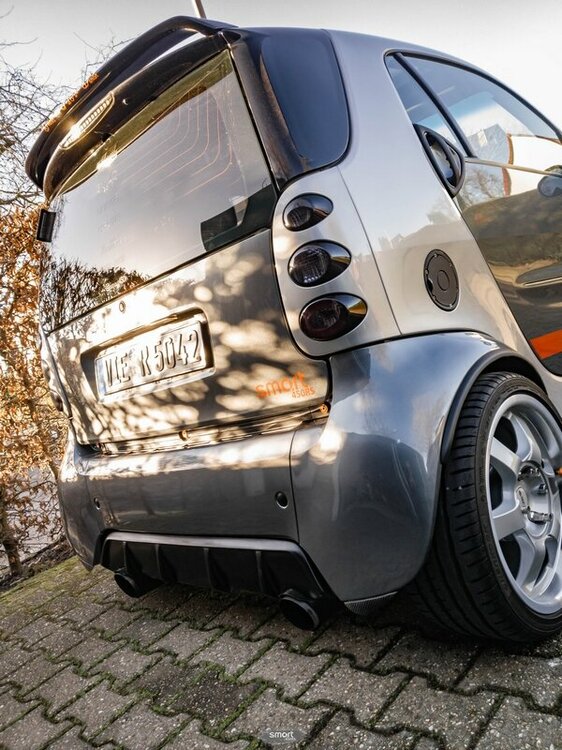

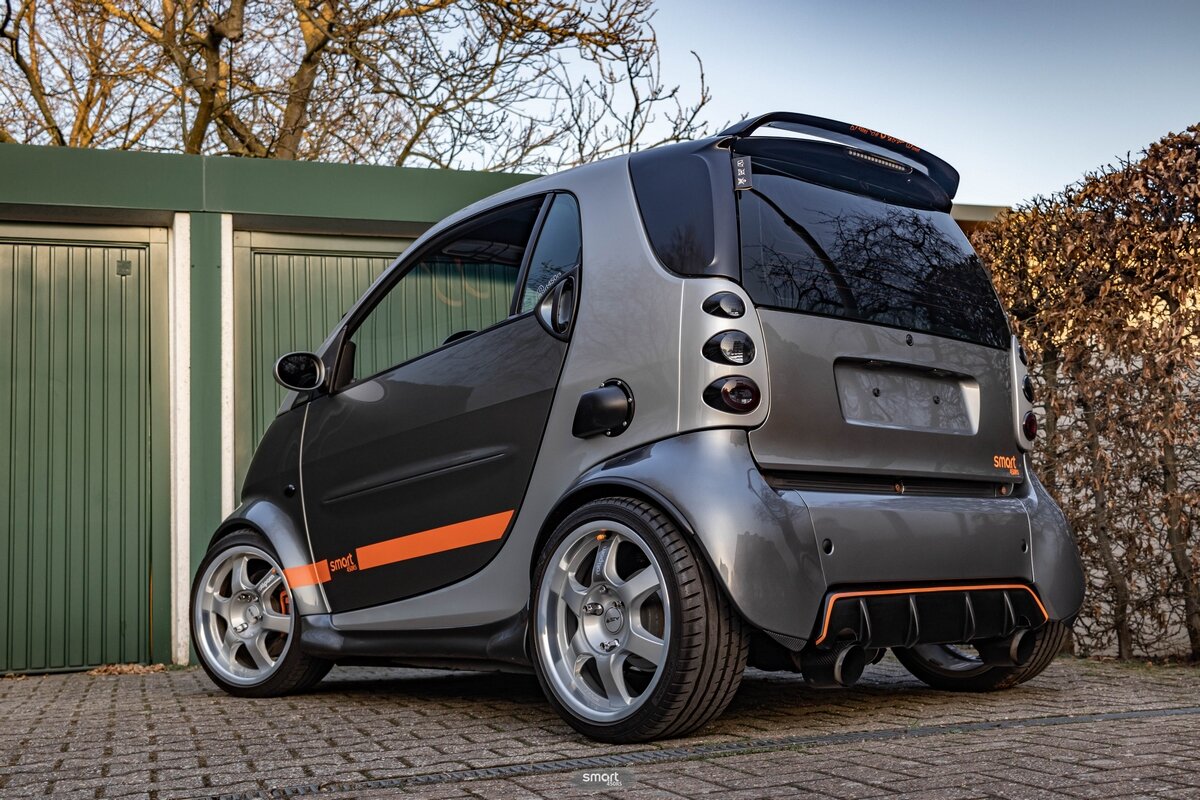

Zum 20 jährigen gibt es dann mal einen neuen Heckdiffusor für den 450RS.
Zudem sitzen die Endrohre nun ein bisschen höher.
Es fehlt noch ein bisschen Orange, aber das ist noch in Arbeit 😉.
Zum Vergleich, vorher sah es übrigens so aus, eine komplette Eigenkreation
Wir sehen uns spätestens bei "Smart im Norden" !
Viele Grüße!
