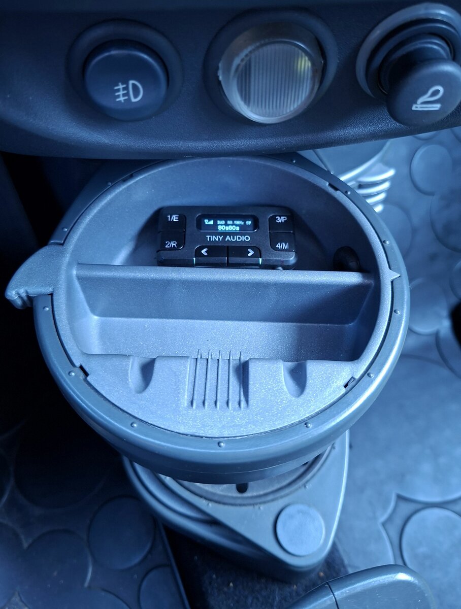

..und meine Kugel hat jetzt auch DAB+ 😊
Musik über die Bury Freisprechanlage per BT habe ich kaum gestreamt.
Daher wird jetzt über den Eingang das DAB+ Signal eingespeist.
Das Modul passt perfekt in den Aschenbecher und kann, bei Nichtnutzung, einfach unsichtbar eingedreht werden.
Der Empfang ist aber noch nicht optimal, mit der Antenne muß noch weiter experimentiert werden.
Die smarte Saison mit smarten Treffen kann musikalisch jetzt also wirklich losgehen 🤗
So long ✌️
Das ist ein dab empfänger? 😆  krass wie klein das alles heutztage ist
Da gehört noch eine Box dazu die größer ist.
vor 13 Stunden schrieb Broxin:
Abgebildet ist nur das Bedienmodul, welches über das abgehende Kabel rechts unten nach außen in den Zwischenraum von Aschenbecherinlay und Aschenbecherhalter nach hinten mit
vor 12 Stunden schrieb MBNalbach:
.. noch eine Box dazu die größer ist.
verbunden ist, die hinter der Mittelkonsole unsichtbar, aber von unten gut zugänglich, untergebracht ist.
So long ✌️
Gute Lösung für das 450er Originalradio! 👍
*THX*
Ja, das Radio V soll unbedingt erhalten bleiben und alles möglichst unsichtbar verbaut sein bzw. original erscheinen.
Da ich den Aschenbecher bisher nur zur Aufbewahrung von Parkgroschen / Waschbox verwendet habe,
jetzt mit echtem (Zusatz-) Nutzen. 🤗

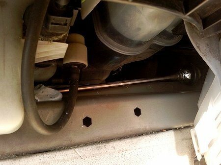

Irgendjemand hat doch mal gepostet, dass er eine stabantenne irgendwo vorne unter die Verkleidung reingeklebt hat. Hab das bild mal gesichert
Meint ihr dass das so montiert wirklich besser ist als die originale?
bearbeitet von Broxin
Wohl kaum.
vor 1 Stunde schrieb Broxin:
Keine Stabantenne wenn du meinen Umbau meinst:
Stabantenne oben weg und unten rein, beim 451/450  ?   Nenene.....
