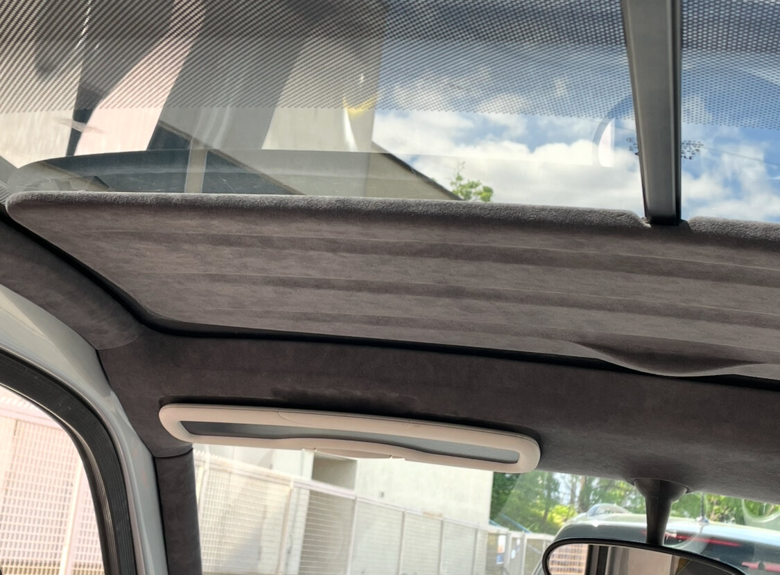

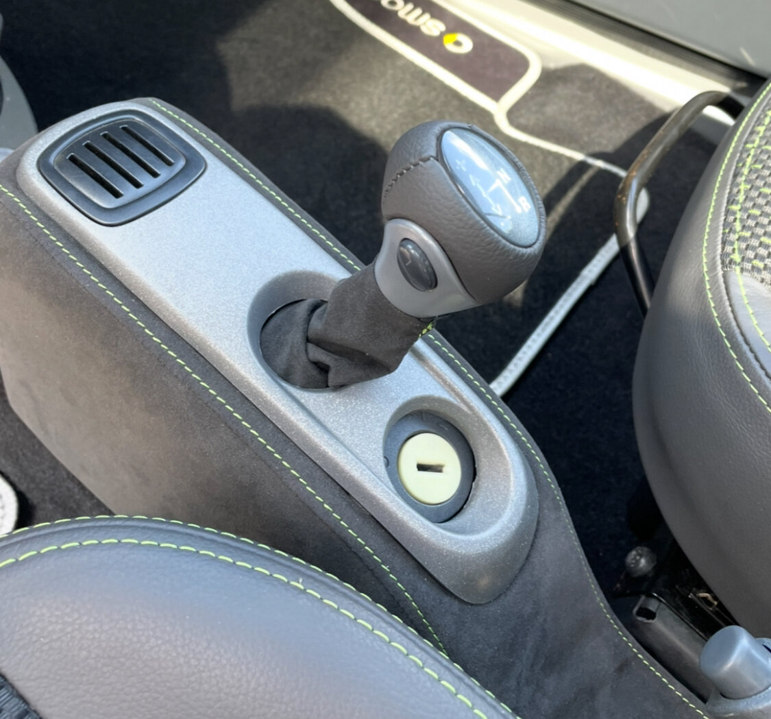

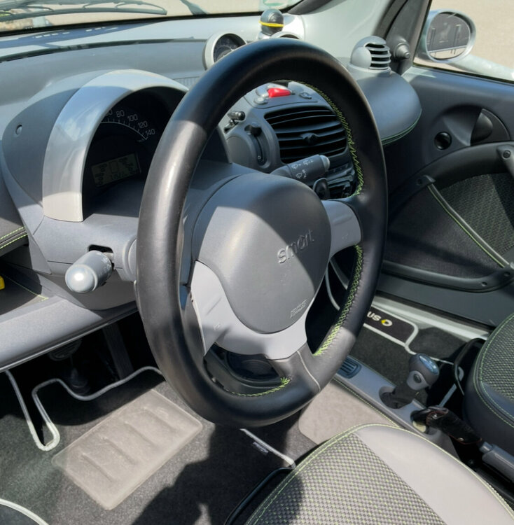

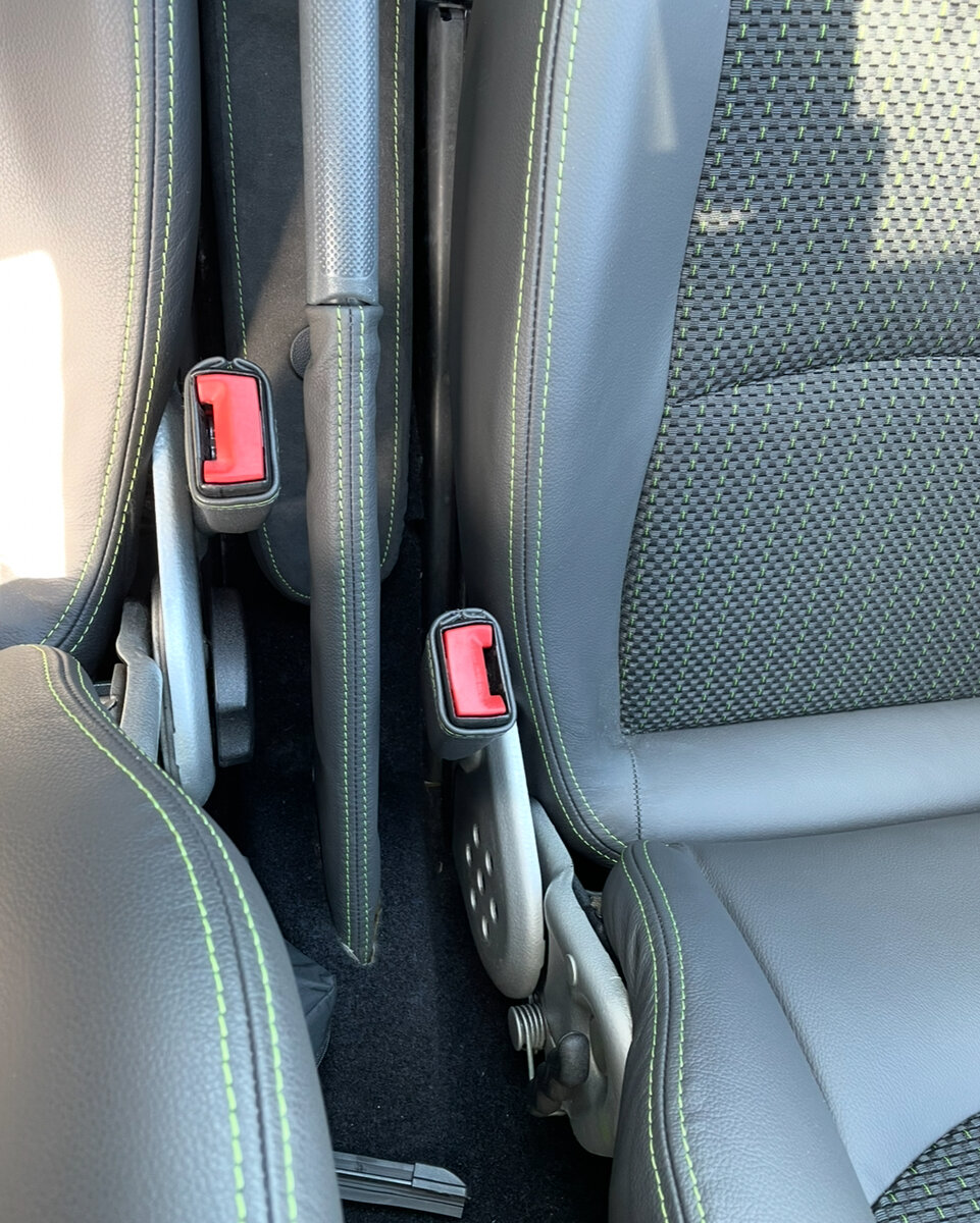

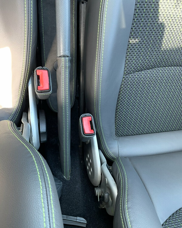

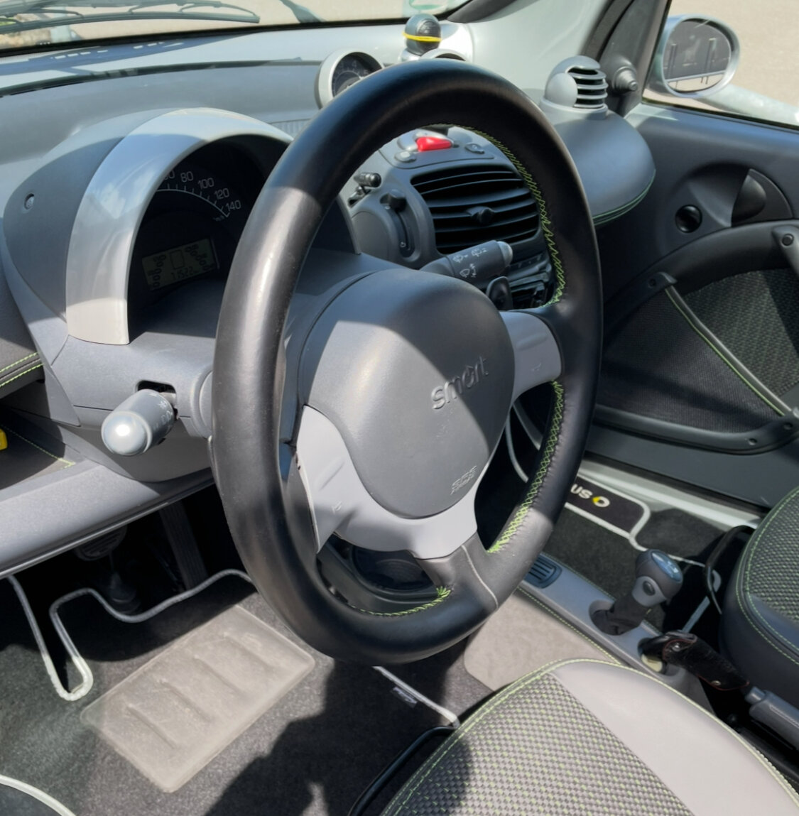

War letztes Wochenende wieder in Duisburg 😁
Gerade eben schrieb DC:
Dachte ich mir's doch! 😉
Sauberle! Durch wen angefertigt?
Dachte das sieht man an der Farbe der Nähte 🤭
vor 18 Minuten schrieb DC:
Zumindest an der Machart und der Qualität! 😉

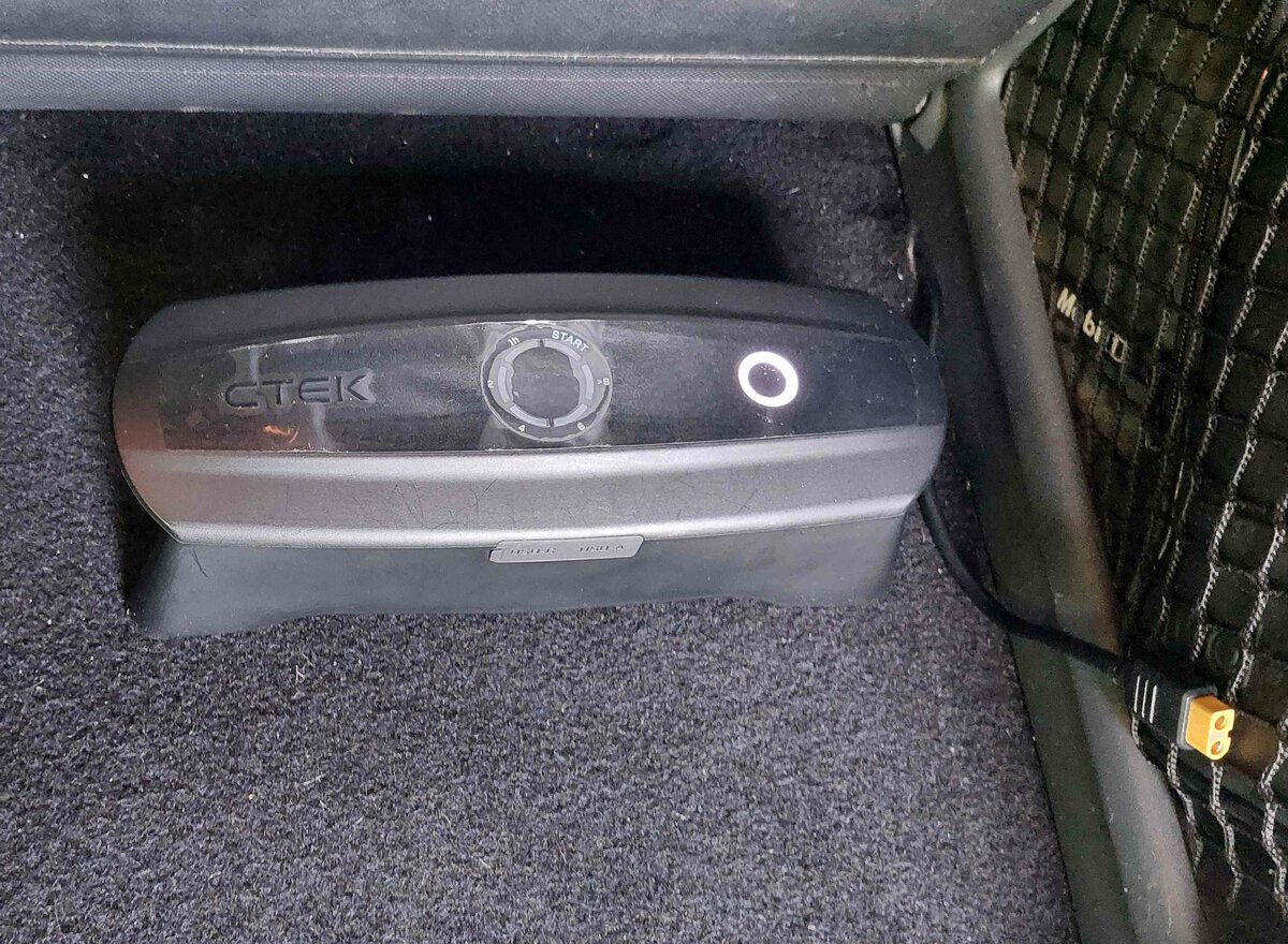

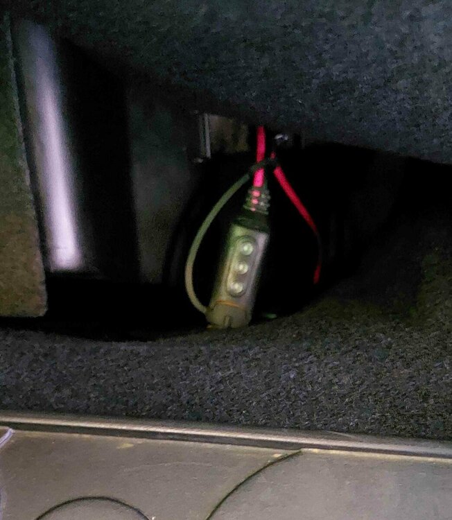

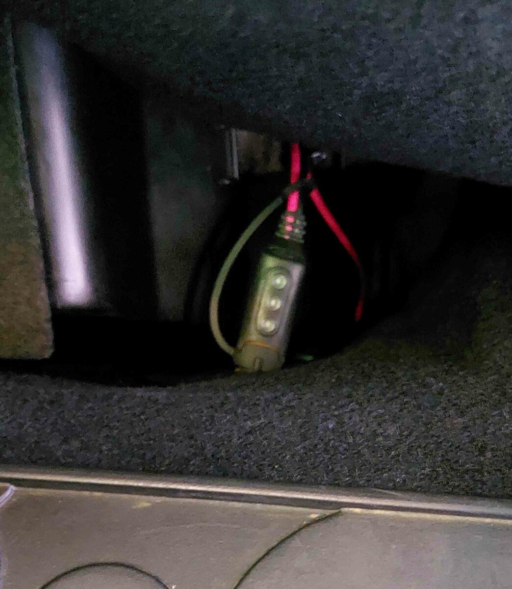

Hi Folks,
nachdem vorne diese Lösung von CTEK zum Anschluss eines Ladegeräts dauerhaft schon länger verbaut ist
wurde jetzt , inspiriert von @MMDN
zusätzlich nach hinten dauerhaft der Anschluss für ein CTEK CS Free
("Adaptiver Booster zum Aufladen entladener Batterien und tragbares Batterieladegerät)
gelegt (liegt aber noch nicht final)
Die Kapazität für die Erhaltungsladung kann durch den Anschluß einer Powerbank,
einer PKW-Starterbatterie oder eines Solarpanel erweitert werden
>funzt einwandfrei! ✌️

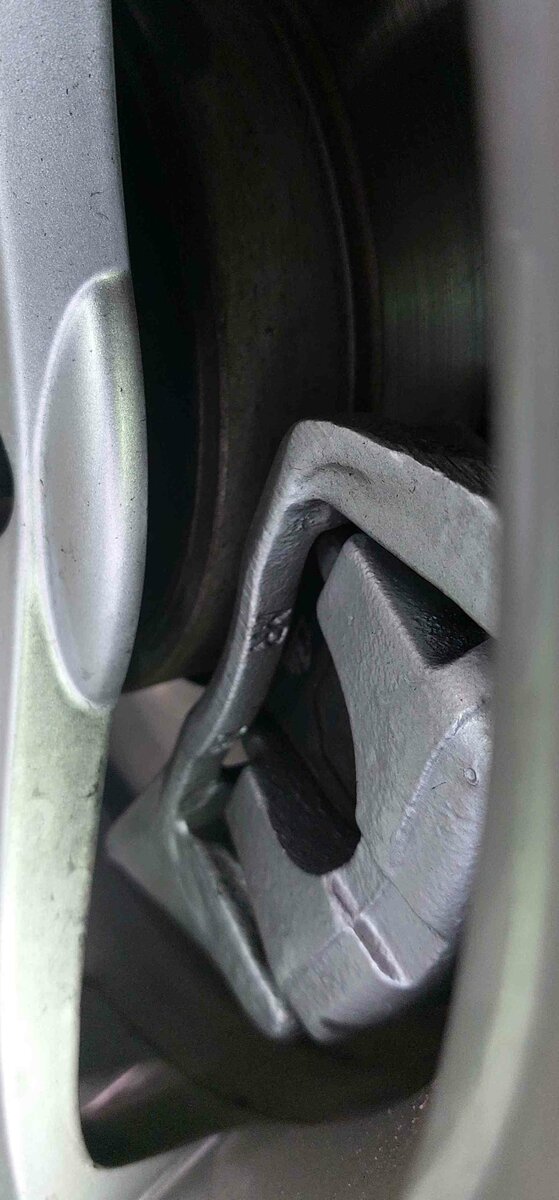

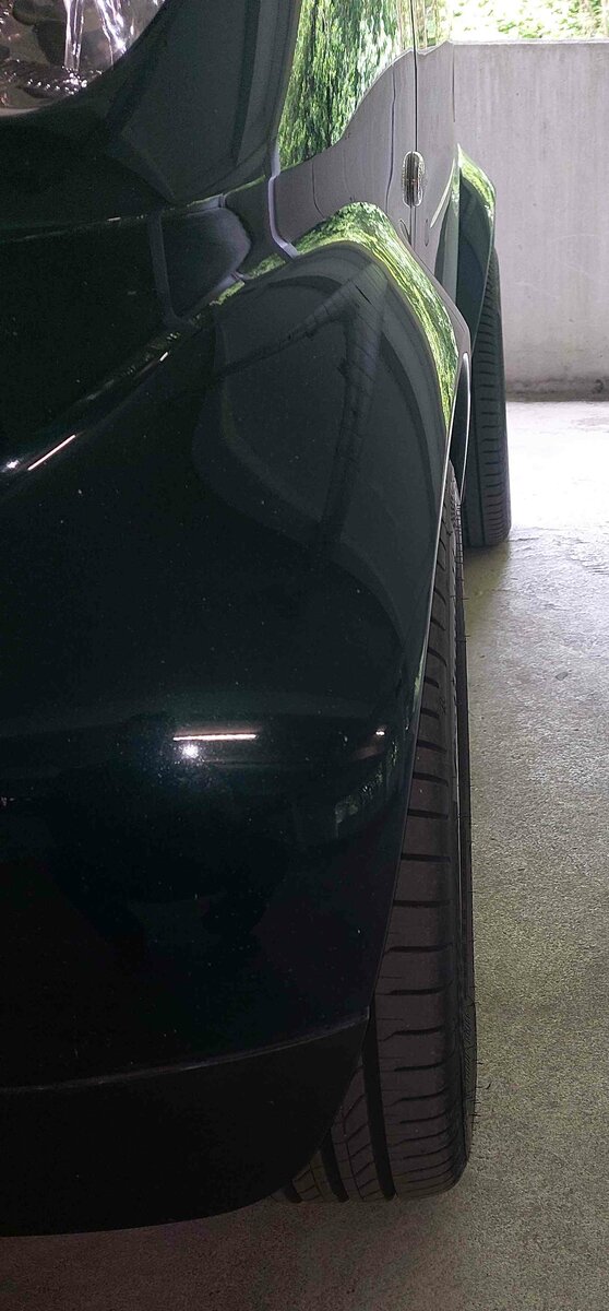

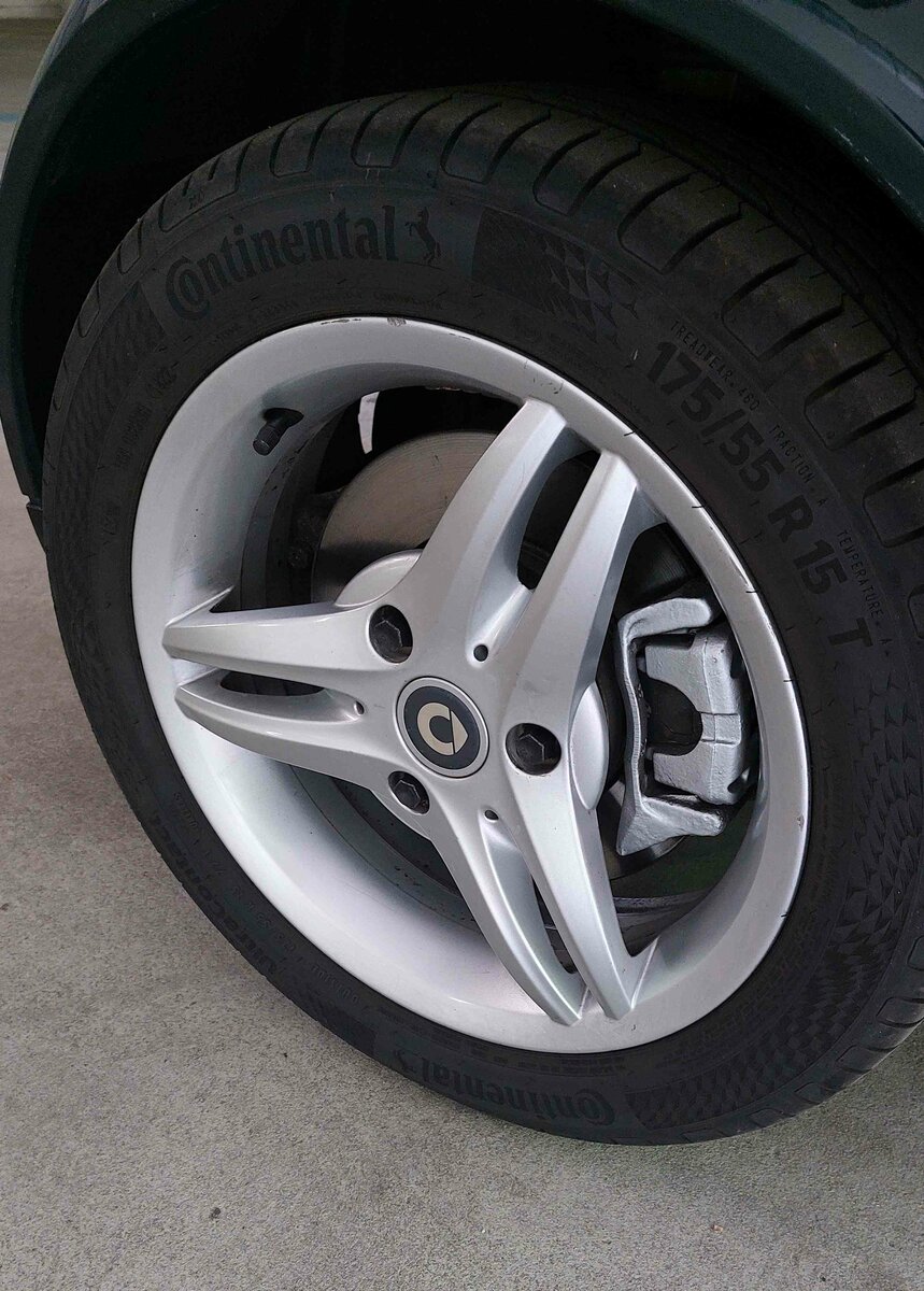

..und weil der Saisonstart smart vor der Tür steht, gab´s noch was für´s Auge:
>eine lackierte Bremse vorne
(nachdem die Trommeln hinten ja schon länger schwarz sind)
wobei das eigentlich richtig Nette im Verborgenen liegt:
>SCC Spurverbreiterungen (20mm /2*10mm) nur (!) an der Vorderache
Vorderrad02.thumb.jpg.547de376b71bb04055874313eee6663e.jpgSpur01.thumb.jpg.078f47763fa8c31bee738b58aa1a3d1e.jpg
Dabei war für die
-145er WR eine §19 Abnahme
-175er SR eine §21 Abnahme
mit dem Teilegutachten ohne Probleme möglich.🤗

vor 13 Stunden schrieb GrandStyle_06:
Sauber! Macht sich echt gut!
Welchen Lack hast du für die Bremsen verwendet?
Wie abgeschliffen? Schleifpapier oder Drahtbürstenaufsatz?
Möchte ich auch die längste Zeit bei meinem DarkStar machen …… aber die Bremsen halten bereits ne Ewigkeit! 😂
Werde ihm aber heuer zum TÜV EBC Black Dash Bremsscheiben und Redstuff verpassen. Bei dieser Gelegenheit möchte ich dann die Sättel lackieren.

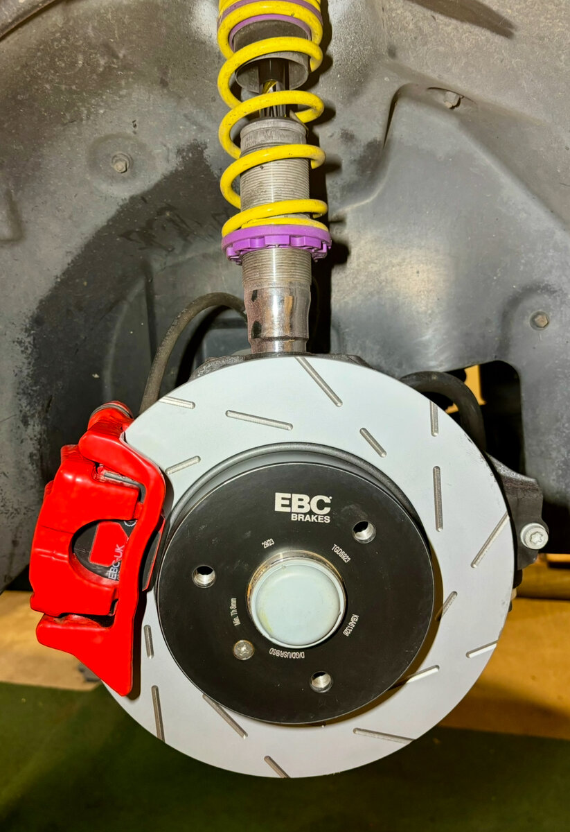

Ja, ein bisschen Bremsenporno...Sattel überholt und gepulvert...EBC Red Stuff mit Black Dash...mehr wäre dann 4 oder 6-Kolben. Aber eigentlich bremst das so ganz gut...🙂

Eigentlich wärst du mit Green Stuff für einen Daily auch gut bedient. Die fahre ich auf dem 453er plus Black Dash, die sind schneller fit. Die Roten brauchen etwas länger bis sie richtig greifen.
Schön bei beiden Varianten ist das deutlich weniger Bremsstaub an den Felgen klebt und vor Allem: Es bremst besser, vor allem bei Nässe.
