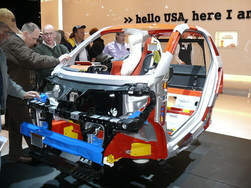

Hätte mann dieses Bild mit der roten Tridion nicht
VOR dem Eingriff posten können ?
Heilandsagg!!!! :roll:
Mit der Flex willkürlich an einem Auto herumsägen ist heute schon "technische Umsetzung"? Egal, was man danach konstruktiv macht, das Fahrzeug ist in Deutschland nicht mehr fahrbar. Nach allem, was man hier lesen und sehen konnte, kann man hinzufügen: zu Recht, weil im Interesse der Allgemeinheit.
Die Tridion-Bilder mit den hervorgehobenen Verstärkungen sind seit 9 Jahren vielfach im Internet zu finden. Es gibt auch die Crashkarten von Daimler, in welchen die verstärkten Teile hervorgehoben sind. Bevor ich sowas mache, informiere ich mich also doch vorher über das Objekt und flexe nicht einfach drauf los. Stellt Euch mal vor, er hätte das beim Roadster gemacht. Mit dem Tank direkt hinter dem Blech.
Und wie soll ein Überrollbügel die Kräfte eines Seitenaufpralls so auffangen, wie es die Tridion macht? Nicht nur theoretisch: Wer macht die Crashtests, die das auch beweisen?
