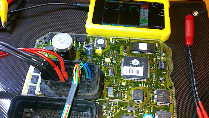

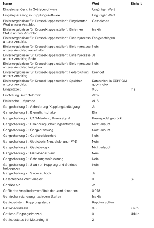

Diagnose Motorsteuergerät Benziner Baujahr April 2000 mit Motor M160.910
Fahrzeugdetails hier: https://www.lastvin.com/de/vin/v8y0XEGzeeWdN5Br6
Die Werte stammen aus einem Testaufbau, nicht aus einem kompletten Auto, was der Delphi Software egal ist, dafür sehen einige Parameter ohne Motor und Sensoren etwas komisch aus.
Verfügbare Funktionen:
  • Fehler anzeigen
  • Fehler löschen
  • Live-Parameter anzeigen
Nicht verfügbar:
  • Alle Funktionen zum anlernen von Kupplung und Getriebe werden nicht angezeigt, wenn das korrekte Baujahr ausgewählt ist
  • Wird ein Baujahr ab 2003 ausgewählt, können die Funktionen ausgewählt und auch gestartet werden, laufen aber in einen Timeout. Ich vermute mal, dass das Steuergerät einfach nicht auf den Befehl reagiert und es ein Delphi-interner Zeitablauf ist.
  • Keine Verbindung im generischen OBD-Modus möglich (das ist der, den die ganzen billigen OBD-Leser verwenden)

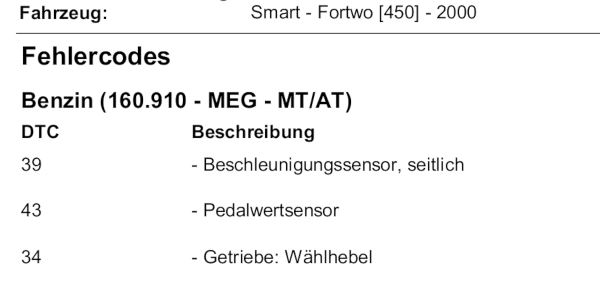

Fehlerliste:

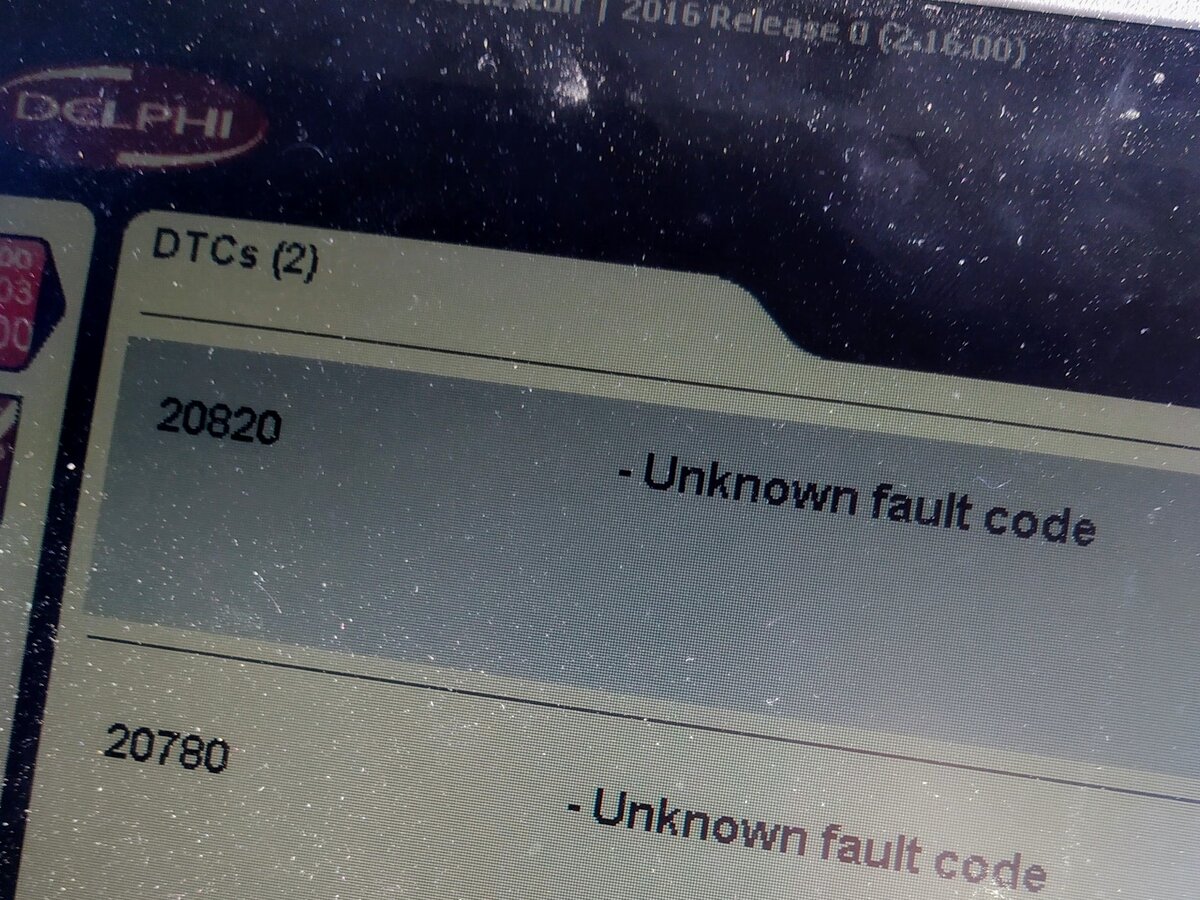

Das sind die Fehler, die ein MEG ohne Motor, nur mit CAN-Bus, ZEE und Tacho, im Speicher hat:
Es werden zwar keine vollständigen „P-Codes“ angezeigt, wirklich falsch sind die Nummern aber wohl auch nicht. Der Code 34 aus der Liste heißt eigentlich P2034, Code 39 eigentlich P2039. Allerdings fehlt die Angabe, ob der Fehler aktiv/permanent ist oder nur gespeichert/sporadisch.

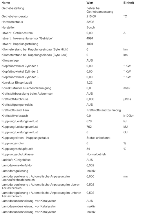

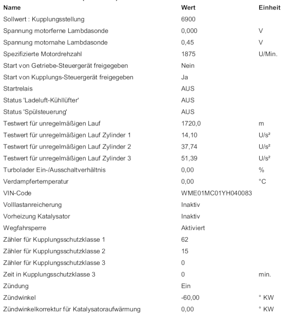

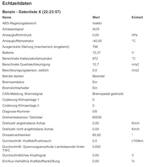

Parameter:

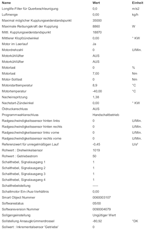

Insgesamt stehen 157 Parameter zur Verfügung, habe mal schnell die Parameterliste ab Baujahr 2003 und SAM zum Vergleich überflogen und keine Unterschiede gesehen.
Einige Werte sind offensichtlich "falsch", eine berechnete Katalysatortemperatur von 972 Grad oder "Motor im Leerlauf: Ja" können ja nicht stimmen,  manche Daten werden erst wieder aktualisiert, nachdem der Motor gestartet wurde. Andere, wie die Ansauglufttemperatur, sind Standardwerte, da der Sensor schlicht fehlt.
