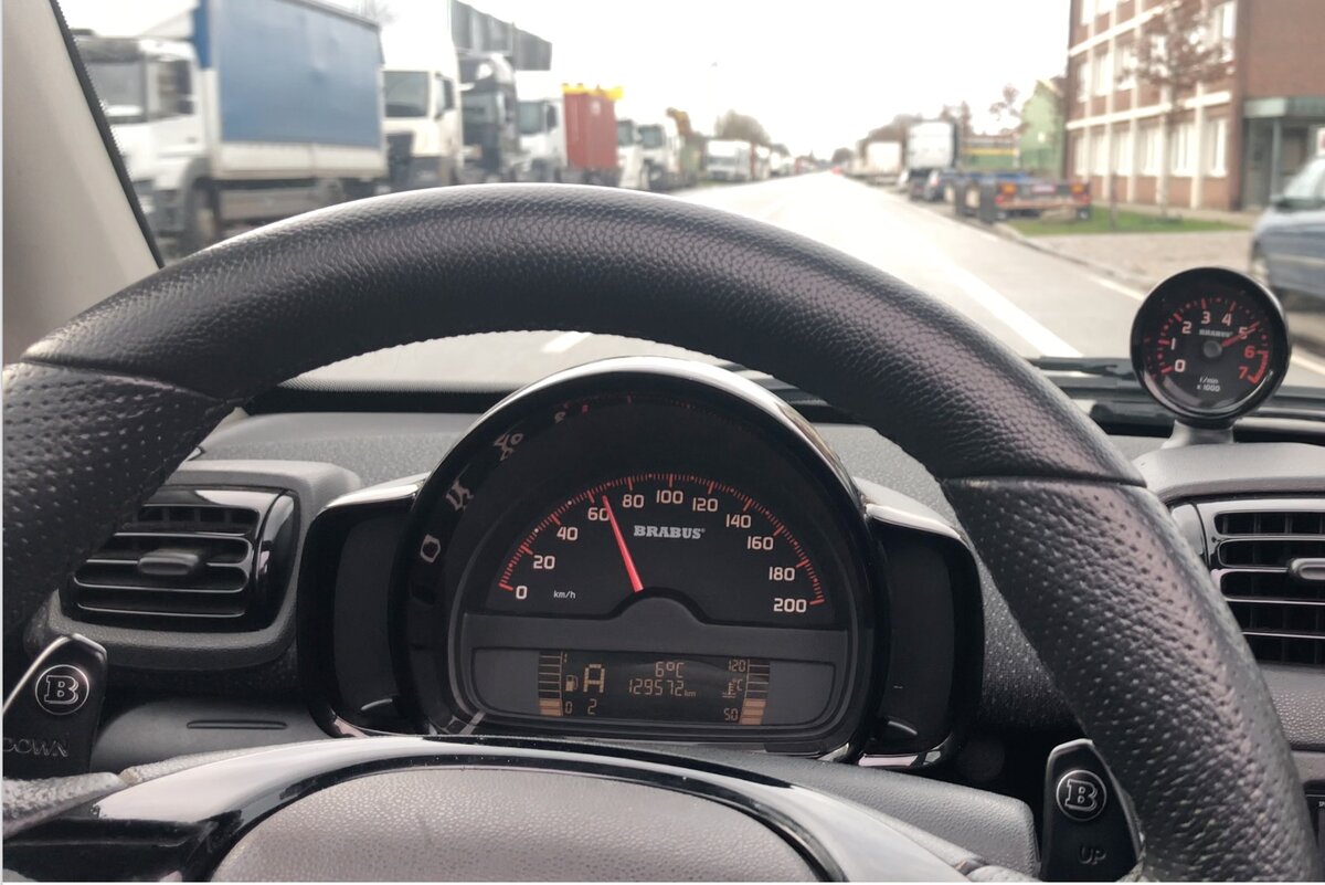

Alle erdenklichen Werte sind im 451er anzeigbar wie Drehzahl auf 1 Rpm genau, Geschwindigkeit, Bordspannung, Kühlwassertemperatur, Ansaugtemperatur, Torque in %, Ladedruck, Drosselklappenstellung, …… Öldruck und Öltemperatur - dafür braucht man allerdings einen Geber, was aber auch sehr einfach mittels Ölfilter-Adapterring zu realisieren ist.
Wahlweis sind Einzelwerte oder zwei Werte parallel am Display anzeigbar. Die Anordnung der anzeigbaren Werte ist frei konfigurierbar. Die verschiedenen Werte können mittels zwei kleinen, beleuchteten Tastern (links und rechts für auf und ab) ganz leicht per Daumen jederzeit angewählt werden, ohne dass man die Hände vom Lenkrad geben muss.
Schrifttyp und -Größe, sowie die Anzeigehelligkeit am Display und den LED‘s sind einstellbar. Farben einer jeder einzelnen LED ebenfalls.
