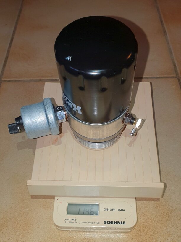

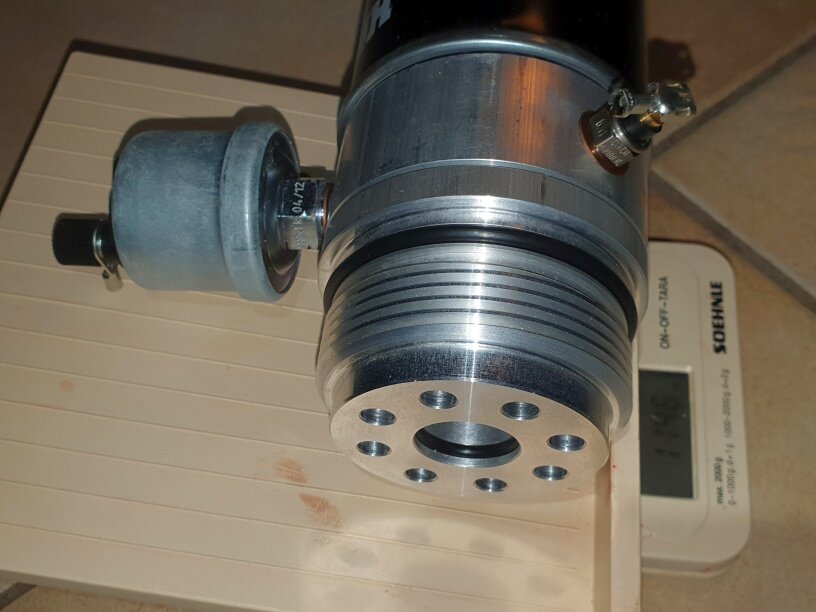

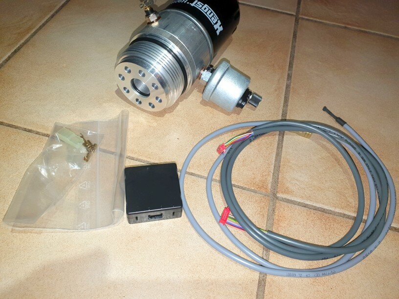

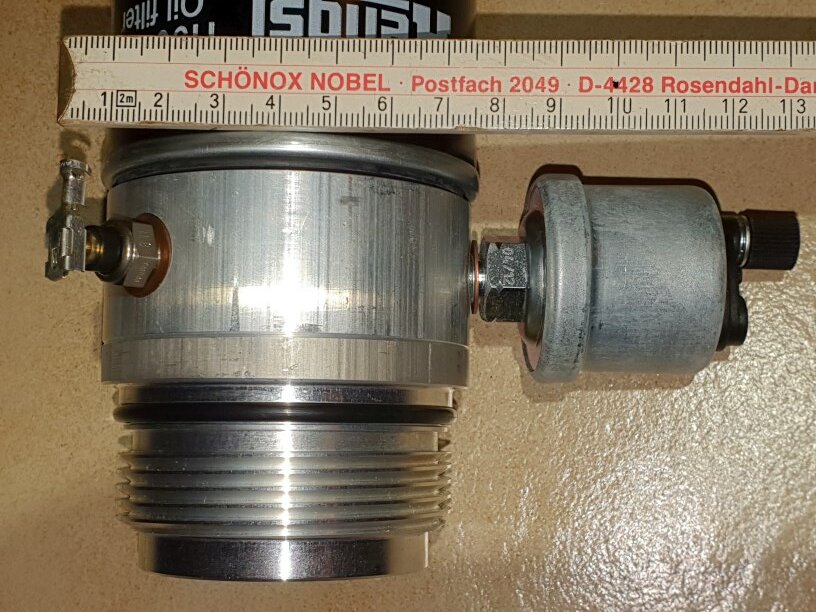

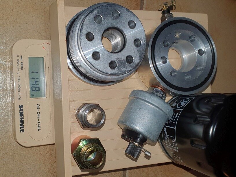

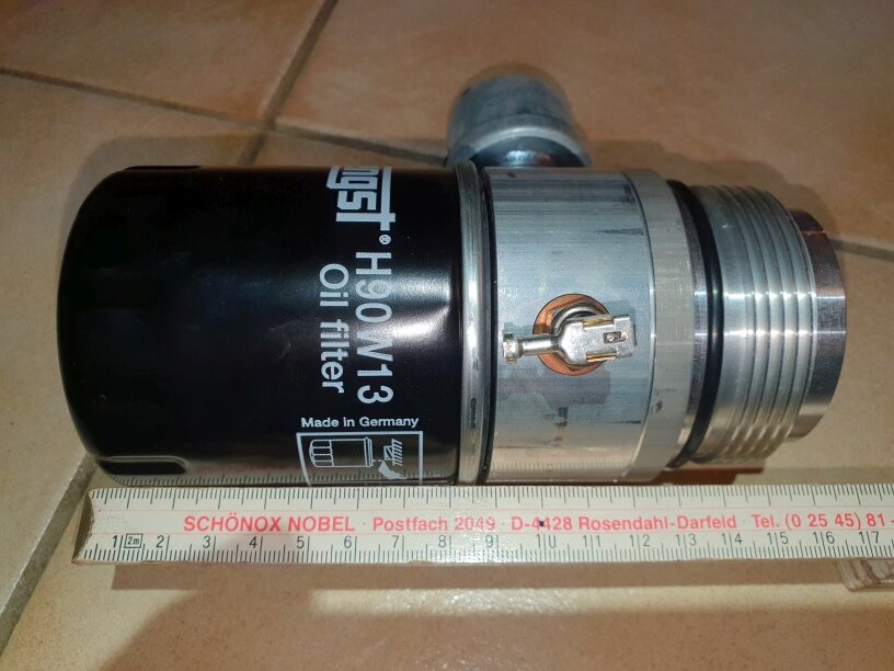

Lieber Björne, ich habe die Teile alle hier, ich habe sie gewogen, ich habe sie ausgemessen, ich habe sie probemontiert, ich habe die Gewichtseinsparung berechnet und ich habe schon öfter mit einer Drehbank gearbeitet und denke deshalb einschätzen zu können wo wieviel Material weggenommen werden kann. Die ganze Kanone wiegt schon leer 1,148 Kg! Dazu kommt noch die Ölfüllung. Im Original ist an der Stelle nur eine federleichte Plastikkappe mit Öl. Und wie mit technisch geschultem Blick auf das Innenleben leicht festzustellen ist, ist ein großer Teil der massiven Materialanhäufung entbehrlich. Verstehst du jetzt was ich meine?
