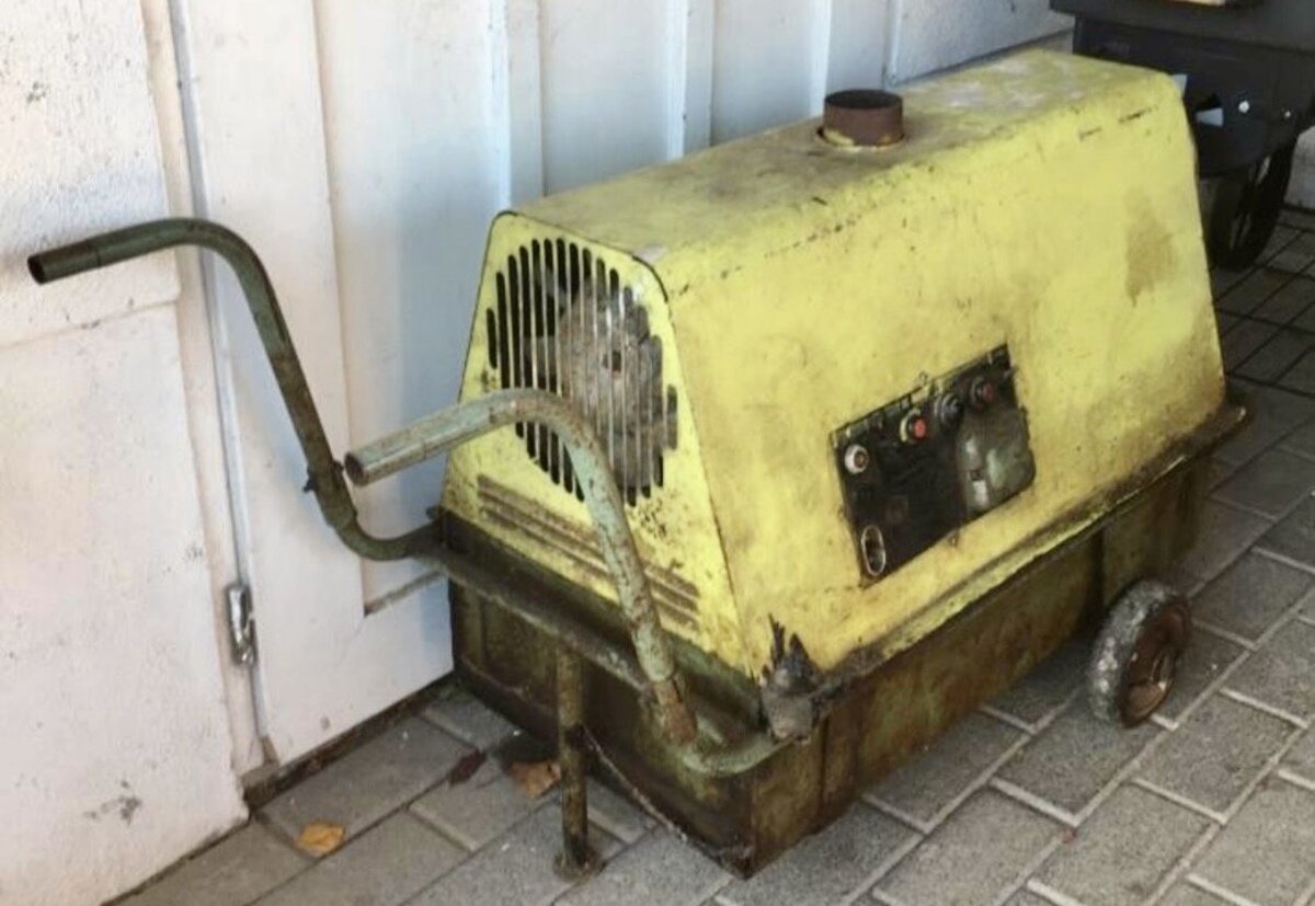

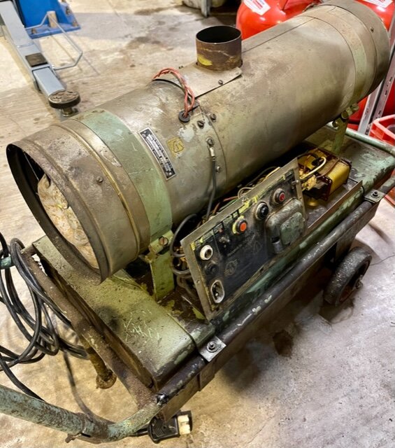

Tja, ich mag es mich in Dinge reinzuarbeiten: Hier mal eine Vollautomatik mit noch drei kW mehr und zwei Schaltstufen.
Und statt mit 8l-Tank wie die OETF10 hat die 266-01 schlappe 60l Tankinhalt, wiegt aber auch...und ist etwas durstiger.
Nach ein paar Handgriffen ballerte das Ding wie irre, knallrote Kammer.
Noch ein bisschen Kosmetik, also entfetten, ein paar Verschleissteile austauschen, schleifen/strahlen, frischer Lack...
Und die NASA sieht da wo meine Halle ist einen weissen Fleck aus dem All! 🤣
In der kleinen Bucht ist noch ein ultimatives Monstergebläse mit knapp 100000W von Sirokko, völlig autark zu betreiben mit EL 150 Motor 2-Takt statt 230V (so einen Motor habe ich noch einzeln überholt rumstehen, seit Jahren!).
Das Teil gönnt sich so um 10 L pro Stunde Diesel plus den Sprit für den Propeller und die Zündung.🤪
Dann ist Beachparty im Kuhstall.
Mal gucken ob der Preis noch sinkt.😁
Hier mal noch der Neuerwerb und der sieht irgendwann besser aus als neu und ist perfekt:

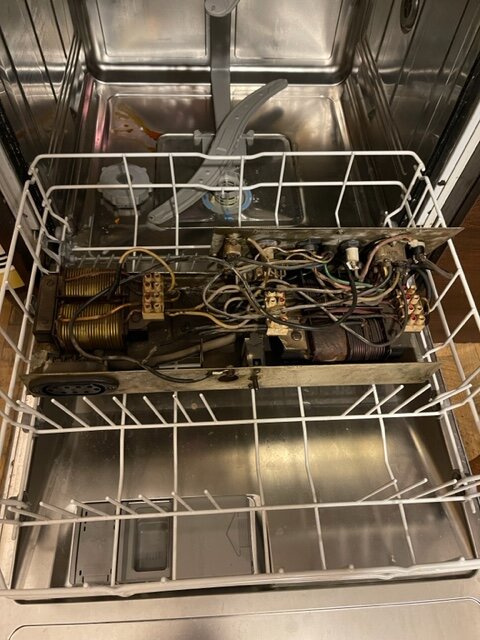

Hier mal meine "kleine" Baustelle:
Yeah, Geschirrspüler. Nehm ich auch immer für ganze Elektrogeräte.
Frau ist schon im Bett. Darf ich mich nicht bei erwischen lassen!😵
Der emanzipierte Mann hat einen eigenen Spüler.
Ich guck ja schon immer ob jemand einen noch Brauchbaren wegwerfen will.
Aber dann muss ich noch ne Wasserleitung in der Halle legen...es hört nicht auf!😂
vor 21 Minuten schrieb Funman:
Männerküchen haben 3 Geschirrspühler ! 2 im Wechsel damit ich nicht ausräumen muss und einer für Zylinderköpfe, Schaltaktuatoren ...

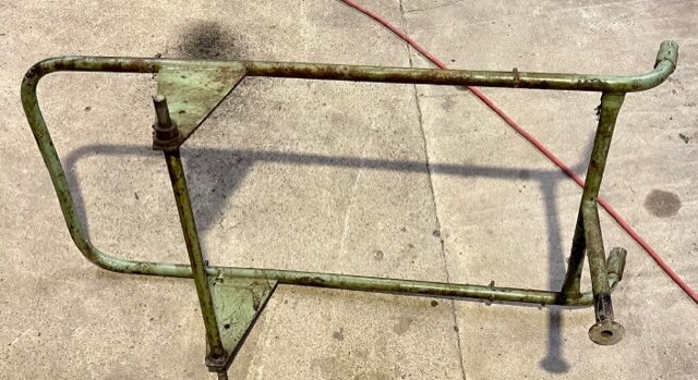

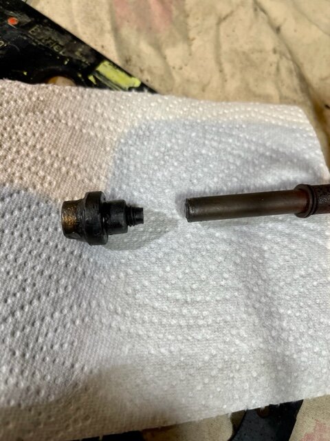

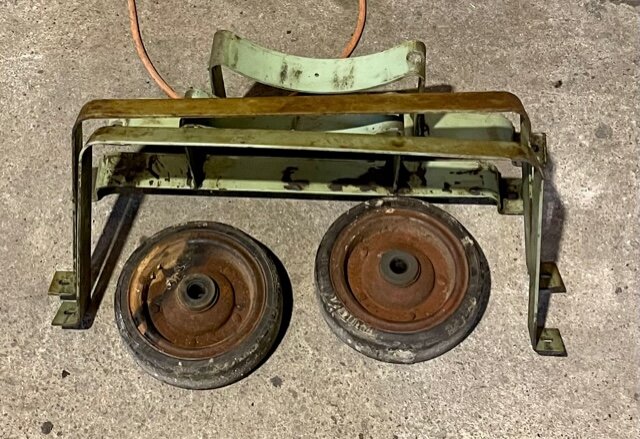

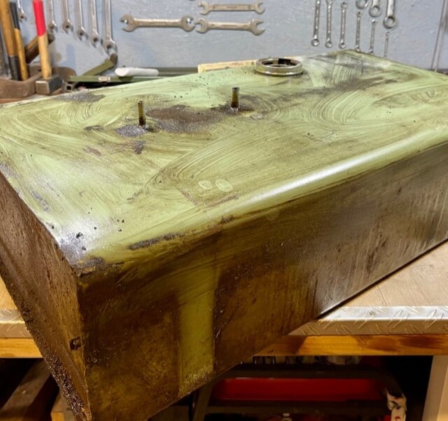

So. Gewinde von der Welle des Läufers vom Motors abgerissen, die Mutter war festgezundert wie die Sau.
Lager machten Geräusche aber um da ran zu kommen muss der Zerstäuber runter.
Zum Glück einen Ersatz-Läufer ordern können mit "getuntem" Zerstäuber dazu. Aus zunderfreiem Spezialstahl! Gleich noch NEUE originale Kontrolleuchten und anderes originales Kleinzeug wie Lager, Brennerlüfter etc dazu...
Finde ich geil, über 30 Jahre nach Produktionsende gibts noch NEUWARE zu kaufen. Da könnte sich Smart mal ne Scheibe von abschneiden.🤬
Eilt aber nicht weil ich noch auf den Tank, das Gehäuse und den Rahmen warte, die Teile sind beim Glaskugelstrahlen.
Die verranzte Bedienfront habe ich schon durch gebürstetes Alu-Imitat aus Plastik selbstklebend nachgebaut.
Mein Hausarzt hat mir zwar eröffnet dass ich wahrscheinlich keine 1000 Jahre alt werde aber das alte Öfchen hält dann wieder mindestens nochmal 50 Jahre.
Sollte reichen.😁

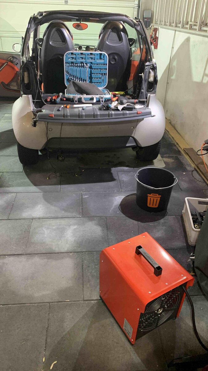

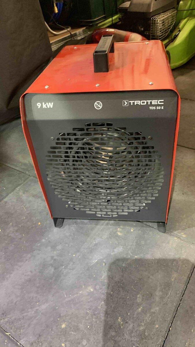

Meine Garage wird elektrisch mit einer Trotek 9kW Heizung beheizt. Klingt erst mal viel für die heutigen Strompreise, aber in 10 Minuten ist die Bude warm, dann schalte ich auf 4,5kW runter mit Thermostat. Dann regelt sich die Kiste alle 15 Minuten für kurze Zeit wieder ein und es bleibt angenehm. Kostet zwar was, aber so lässt sich viel besser schrauben. Teuer war der Kasten auch nicht. Man braucht aber definitiv einen 16A Drehstromanschluss. Was für'n Glück, dass ich mal Elektriker gelernt habe.
Gruß, M.

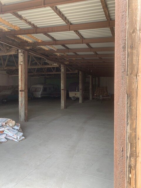

Für ne Garage passt das.
Aber hier ist das wie ne Bockwurst im Hausflur...
(Bild von den Anfängen...)
Da würde ich definitiv eine Ecke abtrennen und dort arbeiten und heizen!
