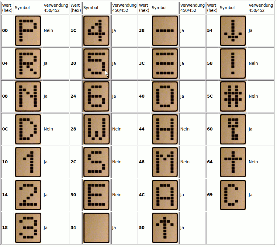

Im ersten Byte der Nachricht 0x190 steht, welches Symbol der Tacho im Matrixfeld anzeigen soll (08=N, 40=0, 10=1, ...), die Tabelle mit der Zuordnung müsste ich raussuchen, falls es dich interessiert.

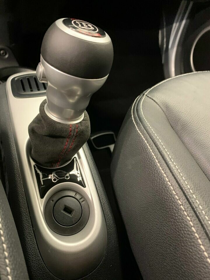

Hier die Rohlinge, 8x Rund und 2x 45° Ohne Finish (Bürsten & Polieren):
Freue mich schon tierisch auf euer Feedback!

Gut das du es ansprichst. Die Kabel für das Display werden verschraubt mit solchen Steckbaren Platinen Klemmen.
Die leitung für den OBD Anschluss ist Vor konfektioniert mit Stecker:
Also alles steckbar oder Schraubbar mit normalem Werkzeug.
Ich werde wenn ich die ersten Sets habe noch Bilder vom Lieferumfang machen, dann müsste man alles verstehen.
