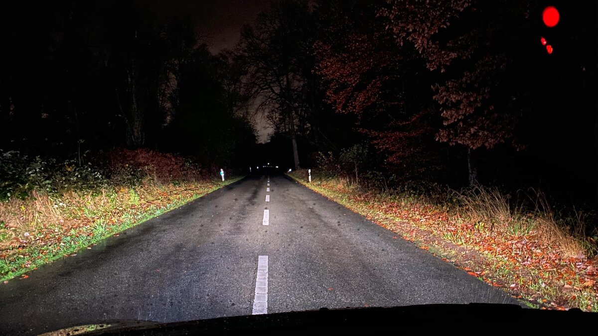

Habe die Philips Ultinon Pro6000 Boost H7 eben mal in meinen 2013er Smart 451 eingebaut.
Halogen (Standard Osram H7. Keine Nightbreaker etc):
LED:
Halogen:
LED:
Der Einbau war einfach und die Ausleuchtung ist denke ich am Rand etwas besser. Dafür ist da irgendwie ein schattiger Fleck links vor dem Auto.
Lass doch erstmal die Scheinwerfer vernünftig einstellen. Der Brennpunkt ist sowohl mit H7 wie auch mit LED offensichtlich nicht gut eingestellt deinen Bildern nach zu urteilen.
Das ist vermutlich auch die Ursache für den "blinden Fleck"
Mal als Vergleich die Philips Racing Vision 200. Würde die nicht gegen LED tauschen wollen hätte ich noch meinen 451.
