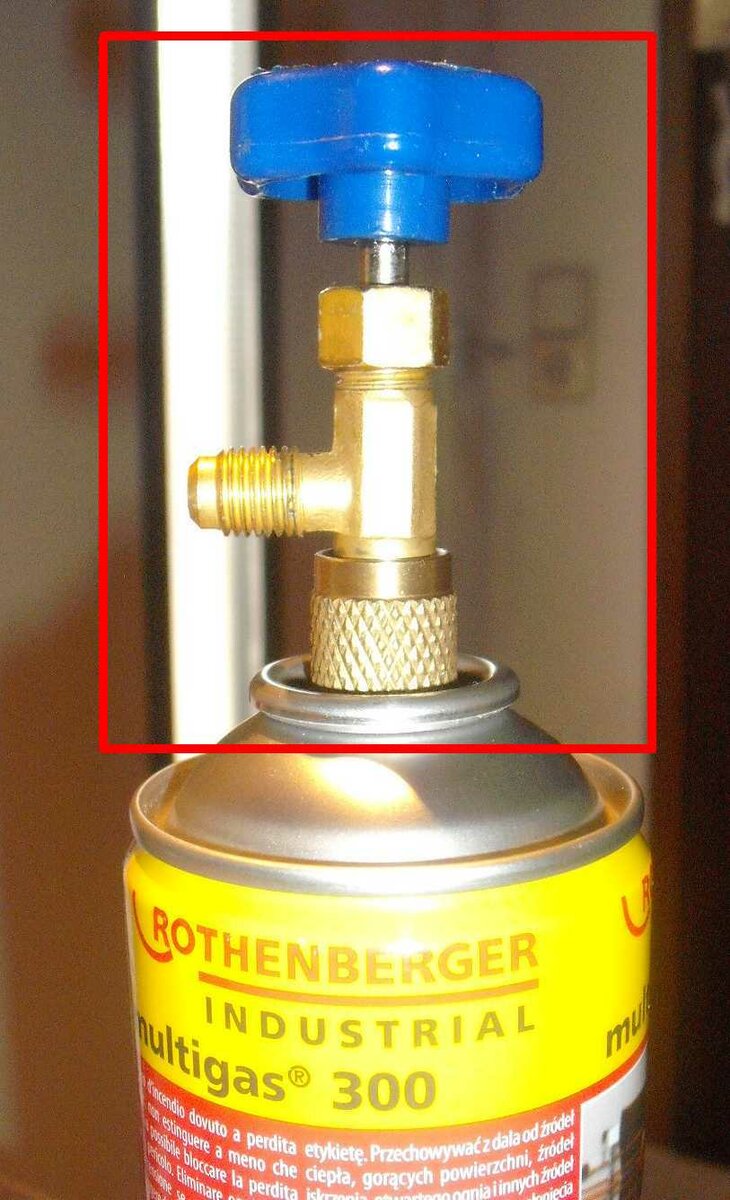

habe mir jetzt diese Monteurhilfe Klick bestellt, passt derAdapter aus dem Set auf die Rothenberger Kartuschen, oder muss ich da noch einen anderen bestellen?
Smart Cabrio 450 54PS / Smart Cabrio 451 71PS / Smart Cabrio 450 CDI 41PS
Ich rate mal: Es gibt keine Adapter für Rothenberger Kartuschen. Nirgendwo auf der Welt. Warum wohl. Die muß man sich selber basteln.
Sowas hab ich auch gekauft.

Das ist schon mal gut.
Hat irgendwer die Gewindebezeichnung der Flaschenseite ?
Die Schlauchseite sollte 1/4 SAE sein
Flaschenseite habe ich verschiedenes gefunden 1/2 ACME , 5/16 , M14 etc.

So, bin fündig geworden.
Das Flaschengewinde auf den Multigasflaschen ist 7/16
