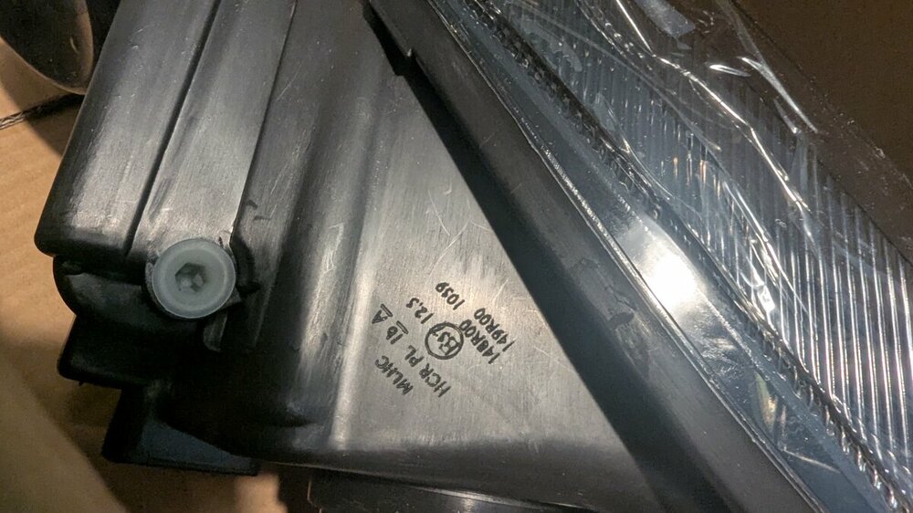

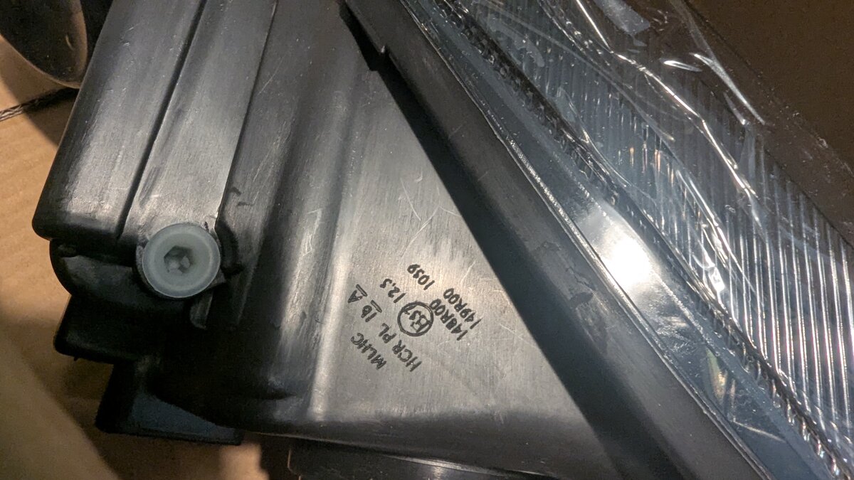

Hab da was am Gehäuse gefunden, ist aber undeutlich. Kann es die e- Nummer sein?
Zitat Kraftfahrt-Bundesamt:
Bedeutung von E37:
Das "E37" in einem Kreis oder Rechteck auf dem Teil bedeutet, dass es in der Türkei nach den ECE-Vorschriften genehmigt wurde.
Teile mit E-Prüfzeichen sind in der Regel Eintragungsfrei, was bedeutet, dass sie nicht von der örtlichen Landesregierung für die Verwendung am Fahrzeug genehmigt werden müssen, vorausgesetzt sie entsprechen den ECE-Vorschriften.

ich bin mir immer noch nicht sicher ob ich die Scheinwerfer in Deutschland nutzen kann .
Laut ece Nummer ja .

irgedwelche Teile/OEM-Nummern sind irrelevant. Für den Prüf-Ing. zählt nur die E-Nummer !
Allerdings, wenn Lichtbild und Streuscheibe ok sind und die Scheinwerfer "normal" aussehen, sucht auch niemand unbedingt die E-Nummer. Bei einer offensichtlichen "Bastelkarre" wird da schon etwas genauer geschaut.

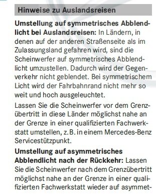

Als wir früher noch mit dem Smart regelmäßig auf der Insel waren, hatte ich mir die Blenden selbst zurechtgeschnitten. Der Bereich, der für den schräg nach rechts oben ansteigenden Lichtanteil veranntwortlich ist,  ist auf den Streuscheiben auch zu erkennen. Ich habe das immer vor der Abfahrt zu Hause in der Garage gemacht und hatte dann natürlich bereits abends in Frankreich etwas schlechteres Licht. Bei unserem W245 mit Xenon-Scheinwerfern gibt es eine Blende, die man, wenn man weiß wo sie ist und schlanke Fingern hat, herunterklappen kannn und die den schrägen Lichtanteil "wegschneidet" - die Hell-Dunkel-Grenze ist dann komplett waagerecht. Das steht übrigens nicht in der BA, das hatte ich damals bei MotorTalk erfahren.
Wie das über den Bordcomputer bei Mercedes gelöst werden soll ist mir nicht ganz klar - sind dann bei Voll-LED-Scheinwerfern die einzelnen Module steuerbar? Freunde von uns konnte bei ihrem Yeti zwar auch angeblich die Scheinwerfer über den Bordcomputer auf Linksverkehr umstellen - die Funktion bestand allerdings nur darin, dass die die Leuchtweitenregulierung ganz brutal nach unten gefahren wurde, so dass man noch weniger sah, als mit so einer Klebefolie.

Für Urlauber gibt es (gab es) Blenden zum aufkleben auf die Streuscheibe. Damit wird der schräge Teil des Lichtbilds abgedeckt, damit man nicht blendet.
Gute Sache, habe ich aber vorher noch nie gehört. Ich war sehr oft in England und Irland unterwegs (da Verwandtschaft dort) aber mich hat niemand aufgehalten, angeblendet oder diesbezüglich informiert. Auch beim ÖAMTC hat mich niemand diesbezüglich aufgeklärt, als ich mir zur ersten Fahrt Straßenkarten holte.
Danke für die Info, wieder was gelernt.

Leider schweigen sich heutige Bedienungsanleitungen zu diesem Theam oft einfach aus. In der BA des 450er findet sich kein einziger Hinweis, beim W245 immerhin der Hinweis, dass man es bei MB umstellen soll (aber nicht, wie man es selber machen kann).
In der BA vom Golf 1 kann ich mich noch an Bilkder erinnern, wie man die Klebfolie genau anzubringen hat - die hatte ich als Kind mal gelesen, so was vergisst man dann nicht mehr...😉

Beim "umstellen" des Scheinwerfers wird aber nicht das Lichtbild an sich umgestellt sondern lediglich die Rampe welche beim Linkslenker die rechte Straßenseite ausleuchtet und beim Rechtslenker die linke Seite, entfernt.
Sprich der Scheinwerfer hat dann anstatt diesem Lichtbild: ___/ (Linkslenker) dieses Lichtbild _____ . Würde man den Scheinwerfer komplett zwischen links und rechts umschalten können müsste das Lichtbild danach aber \_____ aussehen....
Dementsprechend ist das nur eine Lösung um bei Reisen im Ausland keinen zu blenden und keine wirkliche Umstellung von links auf rechts.
