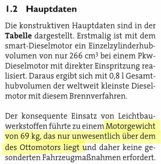

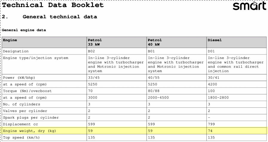

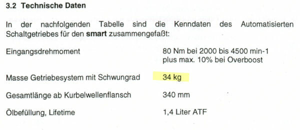

Aus: Technical Data Booklet Edition 02/2000, MCC smart GmbH
Und
Aus: MTZ Motortechnische Zeitschrift 60 (1999) 11 - Der neue Common-Rail-Dieselmotor mit Direkteinspritzung für den Smart (Teil 1)
Aus: Das hochintegrierte, automatisierte 6-Gang Schaltgetriebe für den smart. 7. Aachener Kolloquium Fahrzeug- und Motorentechnik 1998, Seite 647
bearbeitet von 450-3
