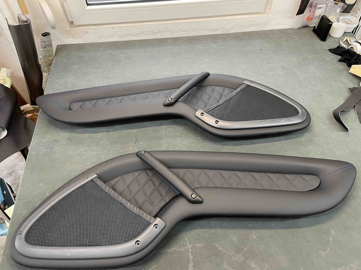

Oder die Variante mit der Blende, da geht nie mehr was los.
Hmmm.
Die Blende ist das Inlay mit dem karostepp? Das könnte doch theoretisch den OEM Stoff aufnehmen....
Könnte mir leider gefallen 🙂
Magst du mir per PN (falls du nicht hier magst) sagen für sowas nimmst?

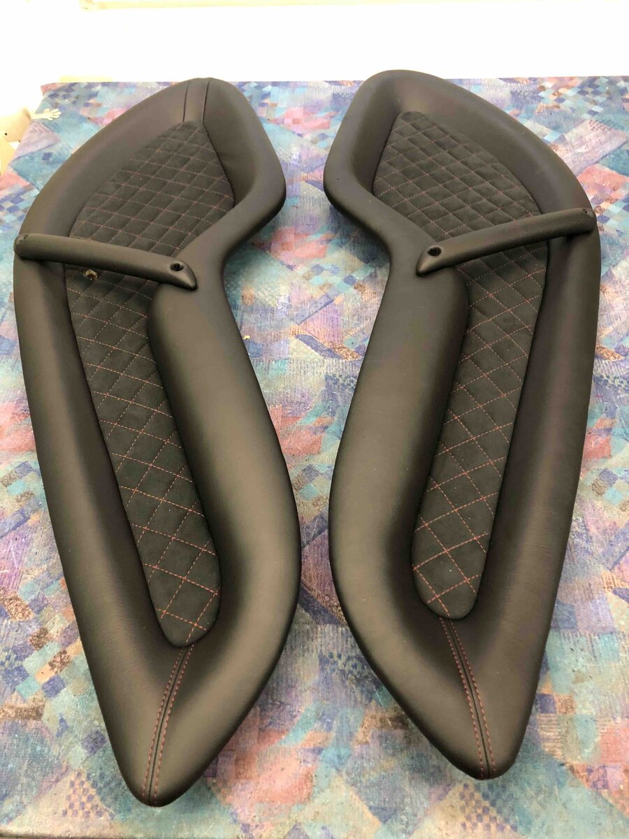

Eigentlich war das die Idee von Brabus, hab es nur leicht abgeändert und ein wenig verbessert, mann kann eigentlich die Blende mit allen beziehen was man möchte.
Die Blendenidee hatte ich vor Ewigkeiten bei einem Doorboard mal umgesetzt, mit gewollt sichtbarer Verschraubung. Kann in jeder denkbaren Bezugsausführung schöne Ergebnisse liefern und stresst nicht so wie alle Klebervarianten, die meist sofort bebben und nicht korrigierbar sind. Die Blende kann man schön in Ruhe beziehen und korrigieren.

Aber was spricht gegen eine selbstgemachte und bezogene Blende? Sooo schwer ist das nicht, wenn man nicht so abgefahrene Kreuzstichnahtdesignerteile wie hier gezeigt bauen will. Mit Stoff oder hinterfüttertem Kunstleder und Fön beziehen ist nicht so schwer. Wenns nix wird hast noch immer nur Zeit und ein paar Euro kaputtgemacht und wie bei jedem neuen Bastelterrain mit Spaß was gelernt.
Mach die Blende, steck schon Flachkopfschrauben durch und bohr die Löcher in der pappe schon vor, dann bezieh die Blende und steck sie drauf. Muttern auf der andren Seite dagegen, habe fertig. Natürlich aufpassen mit vorhandener Technik dahinter, daß die Schrauben nicht zu lang sind, logisch 😉
