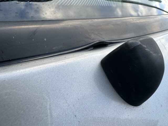

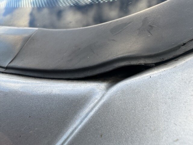

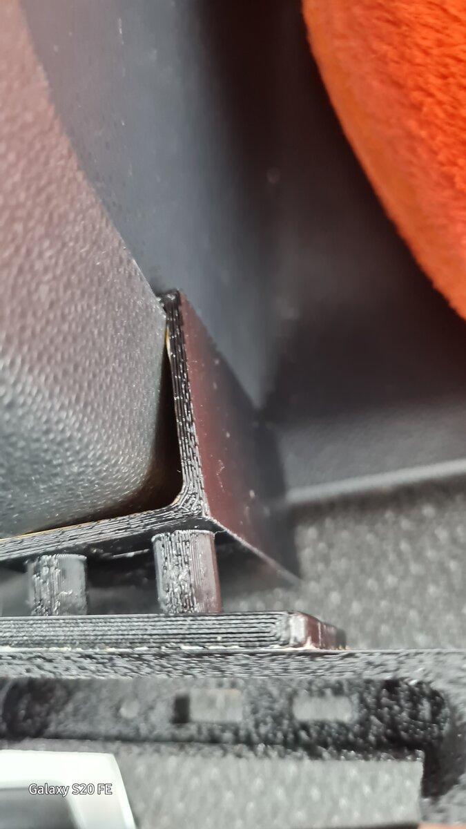

Neues (kleines) Projekt: ein Wasserablauf für das Gummi der Windschutzscheibe. Einfach drunter geklemmt und fertig! Sehr dezent, sieht man von weiten nur wenn man es weiß.
bearbeitet von MMDN
Gruß, M.
ist das Loch nicht bissel zu groß?
wenn ich da ein dünnes Edelstahlröhrchen ..von einer Spritze ..oder bissel größer würde auch reichen.
Definiere "zu groß". Ich denke bei einer Spritzenkanüle ist der Kapillareffekt zu groß. Die Dinger sind 1.5mm hoch.

vor 33 Minuten schrieb MMDN:
Coole Idee!!!!   👍
Ich hätte eher Angst, das Fahrtwind Wasser dahin drückt, wo es dann ganz schlecht abtrocknet
Würde ja den Weg zumindest wieder raus finden.
Geräusche gibt's keine?
vor 2 Stunden schrieb CDIler:
Wasser hast du so oder so drin wenn es regnet. Ob es jetzt von unten drückt oder von oben rein läuft macht für mich keinen Unterschied. So kann es aber direkt wieder ablaufen.

Den Wasserablauf habe ich noch ein wenig optimiert. Aus Stabilitätsgründen etwas dicker und ein klein wenig größer erstellt, da mir einer beim ausprobieren übergebrochen ist. In der Länge so angepasst, dass es nun nur noch bis zum Anschlag unter das WSS-Gummi geschoben werden muss. Ich nutze 3 Stück, eins in der Mitte über dem Einhorn und die anderen beiden am Falz des Tridions. Bei Interesse an den Dingern einfach eine PN an mich.
Download der STL-Datei: https://www.dropbox.com/scl/fi/6uhg9ottec00r3y1z4x5f/Wasserablauf-WSS-450-v2.stl
