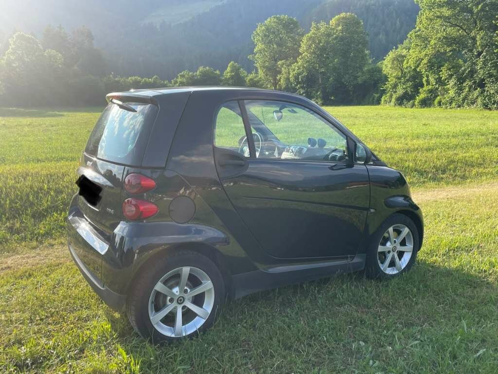

Ich habe die besagten H&R-Federn (15/35mm) heute einbauen lassen und ich bin mehr als begeistert.
Erstens, die Optik ist saugut!
Zweitens, die Federn passen hervorragend zu den original Dämpfern (welche neuwertig sind und ca 25k gefahren wurden) - Keine Gehirnprellerei !!!
Bei langsamen bis moderatem Tempo werden kleine Bodenwellen, Schlaglöcher weich gedämpft und bei höheren Tempo sportliche Dämpfung bei guter, exakter, straffer Straßenlage!
Drittens, kann ich die Aussagen vieler Forumsmitglieder hier bestätigen, welche diese Kombination verbaut haben und die Erfahrung gemacht haben, dass die H&R-Federn in Kombination mit den Originaldämpfern eine sehr gelungene Mischung aus toller Optik und spürbar verbesserten Fahreigenschaften ist.
Der Smart fühlt sich straffer an und ich verspüre auch, man mag es kaum für möglich halten, eine Verbesserung im Komfort. Er ist kein Brett, aber sportlich. Er „schluckt“ kleine Bodenwellen und Schlaglöcher fast lautlos. Schnelle Kurven machen auch sehr viel Spaß, keine Herum-eierei sondern absolut akkurate Lenkung und echt gut straff.
Mein persönliches Fazit:
Keine Spur von Schrott oder Müll, wie der eine oder andere User meinte.
Viel Gewinn an mehreren Fronten und absolut preiswert.
Keine Gehirnprellerei und keine Gefahr für nen Bandscheibenvorfall!
Ich kann die Kombination, wie viele andere auch, absolut empfehlen.
Smarte Grüße, SmartMan
P.S.: Ich stelle am WE auch ein Foto hochladen aber der Stinker muss erst gewaschen werden 😬

Klingt super! Die Stabilität der HR vor allem in den Kurven ist bemerkenswert. Mit den 15/35mm hat der Smart auch erst eine optisch schöne Höhe.
Ja, besonders mit den 17er Speedy‘s kommt das Ganze sehr stimmig rüber.

@SmartManI hast du Bilder ?
Schau in mein Profil, letztes Bild 😉
