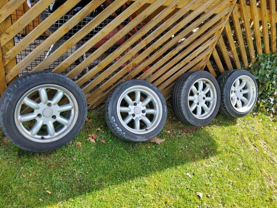

Hallo Forumsmitglieder,
kennt jemand zufällig die Bezeichnung dieser Felgen?
Gibt bzw. gab es hierfür auch ein Gutachten oder Zulassung für den deutschen Straßenverkehr?
Nach dem Aussehen finde ich nur Vierlochfelgen von der Fa. Maxilite die in der Schweiz beheimatet sein soll.
Auf einer Felge ist Made in England zu erkennen.
Danke für Eure Antworten.

Sicher, dass der Lochkreis stimmt ? Mir sehen die nach Renault 4 aus ...

Ente, Dacia 1300, Twizy!😁
Guck doch mal in die Felge, da stehen so lustige Nummern...
Stehen bei e-Kleinanzeigen drin,  lt VKer sind sie für den 450er, hat aber keine exakte Bezeichnung oder Gutachten.
Daher meine Frage ans Forum...
Dann schreib oder ruf an dass du ein Foto der Innenseite bekommst.
Dann kümmerst du dich um die passende ABE oder Gutachten und erst dann kaufst du...

Ehe ich etwas vollkommen unbekanntes ohne Gutachten kaufe wäre mir das hinten so vorne wie hoch, soll heissen schietegol! 😉
Das Design entspricht grob den Minilite Felgen vom Mini und wurde auch bei Mazda für den ollen 323 und MX-3 und 6 verwendet (die paßten dann auch wunderschön beim MX-5), aber natürlich mit andren (vierer) Lochkreisen. Mit 3ern ists mir reichlich blümerant.
Sieht mir auf den ersten Blick nach einem Mitbringsel vom letzten Thailandurlaub aus. Die gießen Dir dort auch über Nacht 22"-AMG-Felgen mit 3er LK aus Getränkedosen Deiner Wahl, passendes Gutachten drucken sie nach Wunsch dazu. Ist aber sicher alles immer noch besser als made in England.
Wenn keine KBA-Nr drauf ist, sind die Finger hierzulande keinen Pfifferling wert, jedenfalls wenn man keinen Bock auf permanent mieses Gefühl beim Anblick weißblauer Autos und gelegentliche Ablösungen Horn von Stern hat. Muß aber jeder für sich entscheiden.

Servus miteinander,
zur Info an alle Interessierten:
Nachdem mir der Anbieter nun Fotos der Einprägungen zugesandt hat bin ich nun einigermaßen im bilde.
Es handelt sich um Felgen der Fa. Compomotive aus England, mit der Bezeichnung ML 1560. Die vermutlich für die HA
gedachte Felge hat eine Größe von 8J X15 , eine ET  ist den Bildern nicht zu entnehmen. Für die VA sind keinerlei Größenangaben übermittelt.
Laut Webseite gibt es die Felgen mit 3,4 und 5 Lochanbindung. Ich konnte der Webseite kein Info über Gutachten etc. entnehmen.
Einen KBA Nummer ist ebenso nicht zu erkennen.
Eine regelkonforme Inbetriebnahme scheint daher fraglich.
Ich schließe daher meine Forumsanfrage und bedanke mich für Eure Antworten.
Nicht "fraglich", sondern in Schland nicht möglich.
VA 6x15, HA 8x15. Für eine Zulassung in D wird ein Festigkeitsgutachten benötigt, das könnte es evtl. von Minilite geben. Dann müssen noch die ET sinnvoll sein, dann Einzelabnahme.

Minilite ist ja schon ein renommierter europäischer Hersteller. Wenn es sein soll, dann könnte da was gehen.
Ich ich will dem aber nicht zureden. Es muß ja nicht sein und wozu der Aufwand. Es gibt andere Aluräder mit einfacherer Zulassung.
