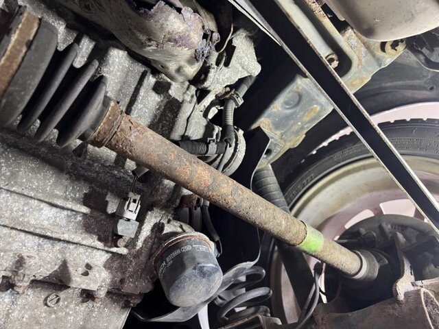

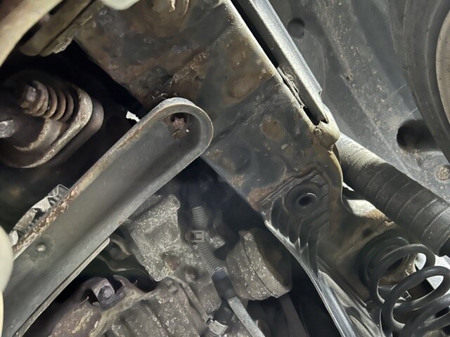

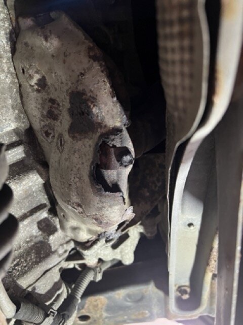

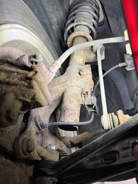

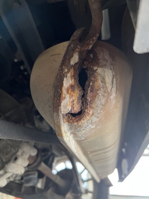

Vor knapp sechs Monaten habe ich einen 2007er 451er gekauft, bei dem ich zwar schon die Lichtmaschine wechseln lassen musste - ich glaubte aber, dass er sonst gut da steht.

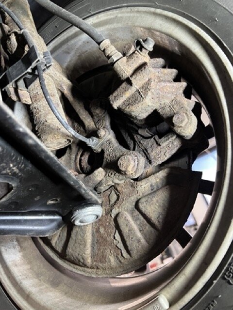

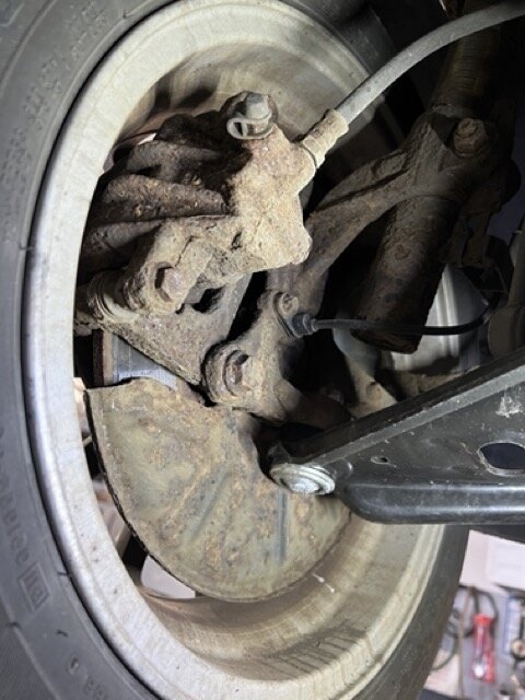

Die angehangenen Bilder haben mich jetzt von der Werkstatt erreicht - mit der Aussage, dass das noch maximal zwei Jahre hält und auch der nächste Tüv in diesem Jahr nicht gesichert ist.
Jetzt frage ich mich: Wie seht ihr das? Was würdet ihr jetzt unmittelbar machen lassen?
Vor dem Kauf habe ich den GTÜ über den Wagen schauen lassen, damals sei "alles in Ordnung". Bin ich da am Ende einem Betrüger aufgesessen? Mein Verkäufer hat den Prüfer damals ausgewählt & bezahlt...
Ich hatte vor, im September den Wagen mit nach Rom zu nehmen, wo ich etwa ein Jahr leben werde. Denkt ihr, er macht das noch mit? Mich plagen natürlich die Schreckgespenster, die mir der Mechaniker eingesetzt hat. Der meint, 2000-3000€ wären zur Reparatur nötig.

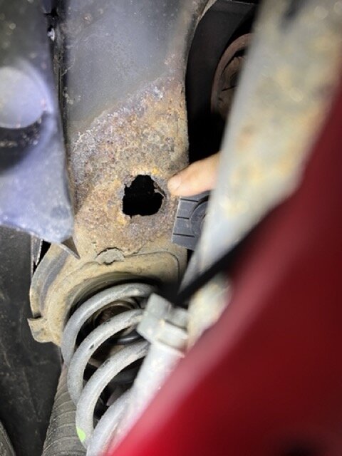

So würde ich das jetzt nicht unbedingt formulieren, aber einen bedauernswerten Zustand hat der arme Kleine natürlich schon.

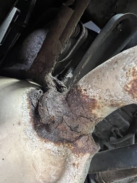

Solche Dinge wie Auspuff oder Antriebswelle sind natürlich in erster Linie uninteressant, das an der Antriebswelle ist Oberflächenrost und den Auspuff kann man auch mal austauschen, das ist schon normal.

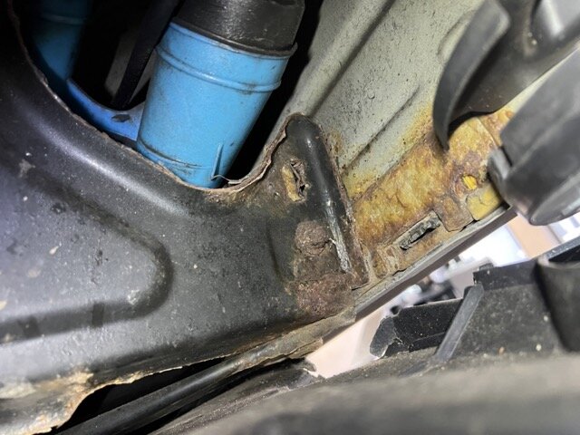

Aber daß da an tragenden Teilen und der Radaufhängung so viel Rost vorhanden ist, deutet doch darauf hin, daß der Smart viel im Winter unter Streusalzbedingungen gefahren wurde.
Umso ungünstiger natürlich, wenn man nix selbst machen kann und auf eine Werkstatt angewiesen ist. 🙁
Den Auspuff musst du auf jeden Fall austauschen, Erde kann man auch nicht mehr schweissen, aber da würde ich auf ein gut erhaltenes Gebrauchtteil zurück greifen!
Gast stuhlfahrer
Also für 15 Jahre und aus Sicht 'Gebrauchsgegenstand' ist alles im grünen Bereich.
Wenn du den aber noch länger fahren willst, solltest du was tun und nicht lange damit warten.
Denn besser wird es auf keinen Fall... 😉
Bei dem dicken Loch muss in jedem Fall was getan werden und Auspuff wohl auch....

Er hat schon ganz schön gelitten. Ich würde:
- den Auspuff ersetzen,
- Rost an Karosserie Teilen beseitigen
- evtl. Löcher schweissen, bzw. entsprechende TEile ersetzen
Den Rest nur von grobem Rost befreien und mit Mike Sanders, Fluidfilm oÄ behandeln.
Sicherheitshalber auch die Hohlräume.
PS: Schau Dir die Bremsleitungen genau an. Stark angerostete Bremsleitungen sind ein Ausschlusskriterium.

Den Auspuff würde ich erneuern. Das Loch im Integralträger muß geschweißt werden. Wobei mich mal interessieren würde, ob das Schweißen am Integralträger nach TÜV Meinung zulässig ist.
Den Rest sollte man zumindest mit Hohlraumversiegelung, z.B. Fluid Film, einjauchen. Ist nicht so ganz umweltfreundlich, weil es bei der Rostfläche auch reichlich abwäscht und in die Umwelt kommt. Außerdem hält es nur begrenzte Zeit. Ist aber die einfachste Möglichkeit. Komplett entrosten und lackieren ist natürlich besser, aber sehr aufwendig. Zumindest zeugt der bedauernswerte Zustand von nicht vorhandener Pflege in den letzten Jahren.

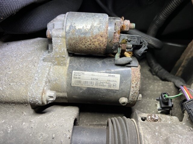

Die Litze am Anlasser sieht übel aus, das ist das Einzige was dich plötzlich ausser Gefecht sitzen kann.
Aber zusammenbrechen wird er nicht gleich und auch nicht morgen auch wenn man nix schweisst. Den Auspuff würde ich mit Flüssigmetall zukleben, ein Neuer lohnt wohl eher nicht, maximal was Gebrauchtes.

Bei allem Optimismus hier aber der Achsrahmen gehört erneuert.
Er darf definitiv nicht einfach geschweißt werden.
Wenn überhaupt müsste er so aufwendig saniert werden um den gesetzlichen Bestimmungen gerecht zu werden das es billiger ist einfach einen neuen zu verbauen.
Zum Tausch muss im übrigen der Motor ausgebaut werden.
Ich sehe den nächsten TÜV so jedenfalls nicht.
die Stoßdämpfer gehören auch erneuert. Die sind untenrum schon ziemlich verrostet. Das Blech da hat ungefähr eine Stärke von 2mm.
Ich weiß das, weil wenn ich Stoßdämpfer zum Wertstoffhof bringe, dann bohre ich die immer unten an um das Öl abzulassen.
