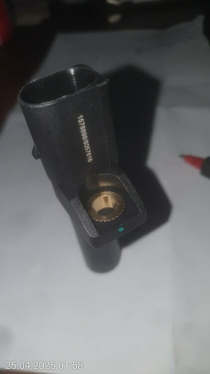

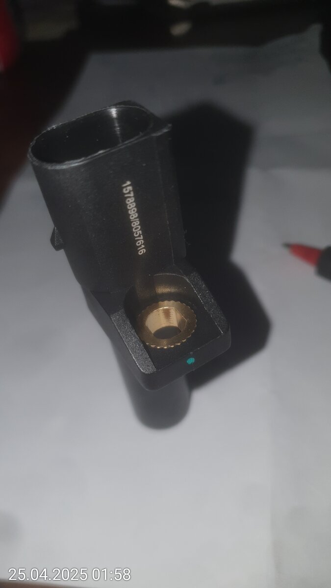

Der OT-Sensor ist angekommen (10,75 € inkl. Versaand). Daher würde ich ihn gern heute einbauen und zwar wenn möglich wie oben u.a von Outliner  geschrieben, ohne andere Agregate abzubauen.
Allerdings ist es zunächst mal so, daß ich das Teil noch nichtmal sehe, geschweige denn somit auch nocht ausbauen kann.
Hat dazu vielleicht jemand ein Foto, wo man das Teil bei Blick in den Motorraum sehen kann ?
Weiterhin sollte man wie ich das nun sehe, eigentlich im Tausch gegen die Torx, eine Inbus verwenden können. Jedenfalls werde ich das mal versuchen ( siehe Foto).
