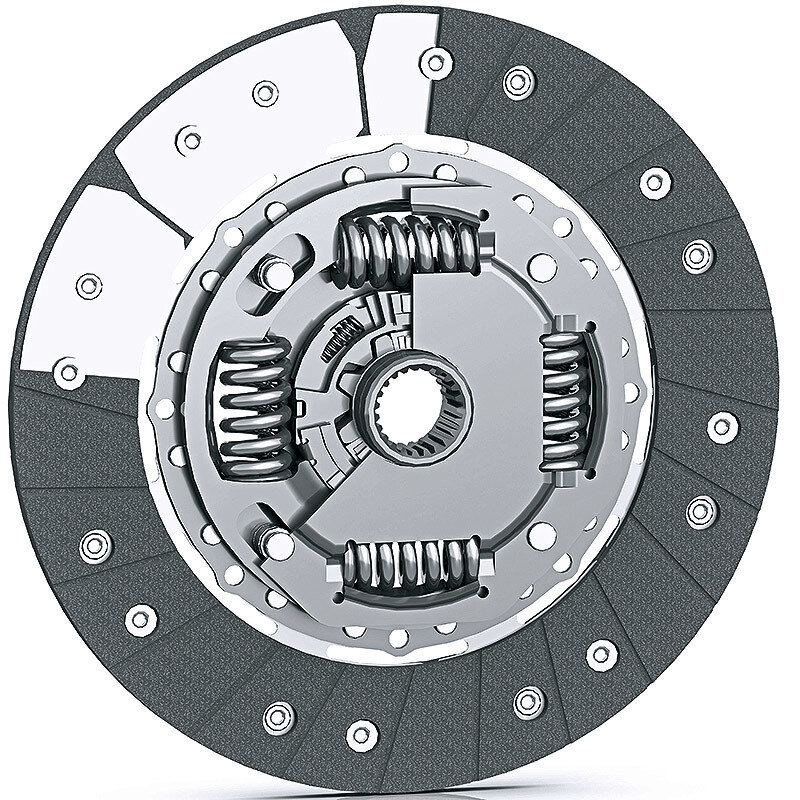

Aber was sind das für Federn ??
hatte kürzlich beim Motorwechsel die Kupplung in der Hand.
da war nichts mit solchen Federn zu sehen
Gast
 das sind die Federn
bearbeitet von Gast
Hmmmhh.... in der Grafik scheinen die kleinen Federn Druckfedern zu sein in der Kupplungsscheibe. Die kaputten auf dem Foto sind aber Zugfedern. Das scheint nicht zu passen.
Wozu sind die kleinen Federn in der Kupplungsscheibe in der Grafik?
