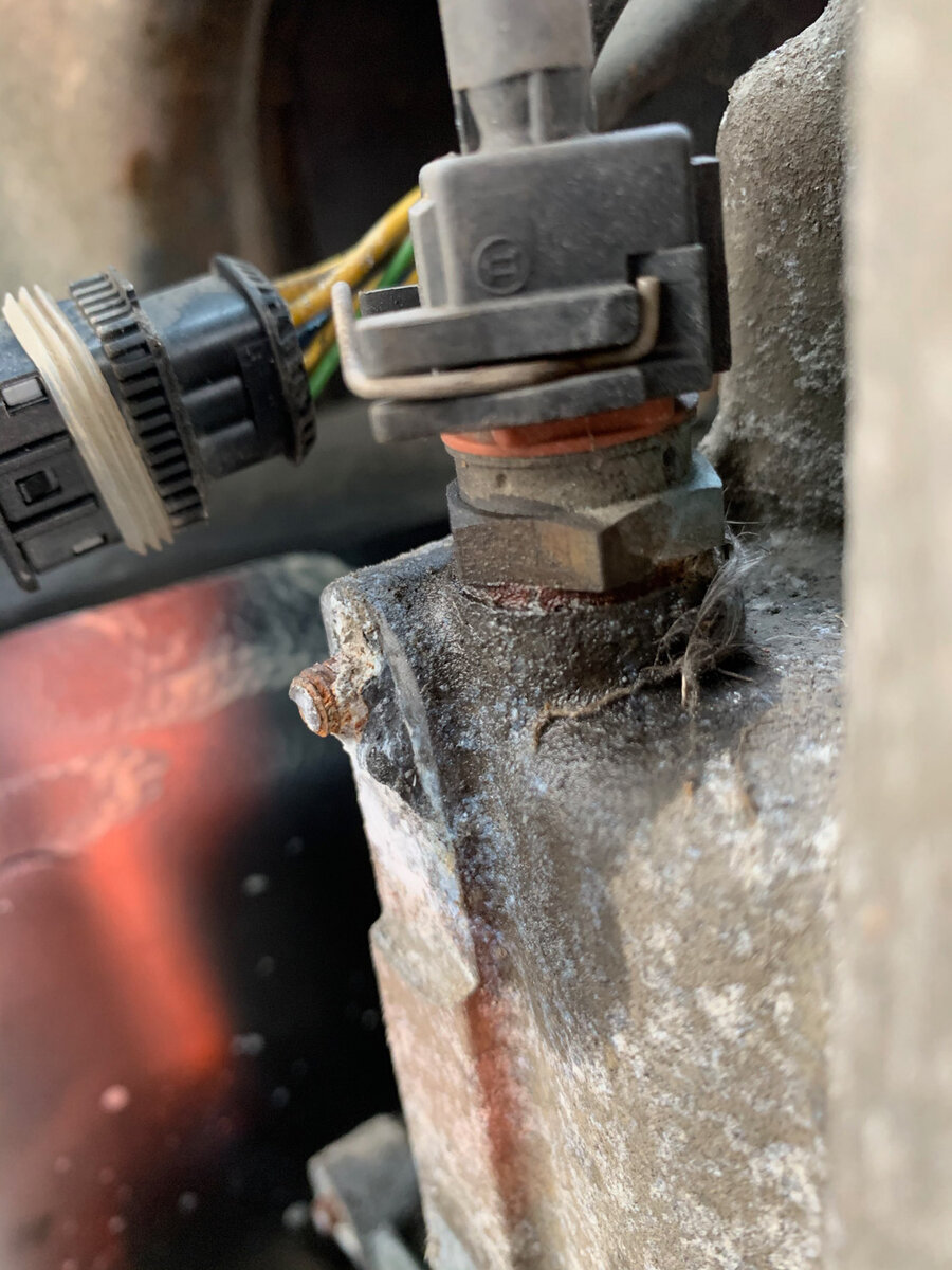

Noch vergessen.
Beim Lösen der Schrauben solltest Du vorsichtig zu Werke gehen, die brechen nämlich ganz gerne auch mal ab! :classic_sad:
Deshalb erst mal nicht ubermäßig Kraft aufwenden!
Ahnungslos hat ja wie so oft schon alles gesagt. Ich will dir noch ein Tip geben.
Bau den nur aus wenn du in N Gangstellung ihn abstellst. Sollte das nix werden kannste deine Kiste wenigstens noch rollen.  Handbremse ziehn. Und Zündung aus. Der Stößel ist dann eingefahren. Zoppel an dem Stößel nicht rum. Sonst springt er aus seiner Arretierung. Sprüh die 3 Schrauben mit WD40 ein und löse die langsam. Wenn dir die Abreisen färst mit dem Bus weiter.
Kuken ob ein Loch in dem Hebel ist wie es Ahnunglos schon beschreibt ...Wenn kein Loch drinn ist..einfetten...ranndrücken und leicht randrücken festschrauben. Der Stößel soll sich nur schwer drehen können dann. Drehen kannst du den Stößel das macht nichts

Vor dem Lösen Nuss aufsetzen und mit einem Hammer draufkloppen.
Das setzt nicht nur die Nuss bis ganz nach hinten auf dem Torx, sondern löst auch den Gammel, der zwangläufig zwischen Alu und Stahl entsteht und die Schraube abreissen lässt.
Wenn du hast oder besorgen kannst, einen kleinen Akkuschlagschrauber auf kleinster Stufe rattern lassen.
Das ist schonender für die Schraube als wenn man da mit der Ratsche wie ein Berserker dran zerrt.

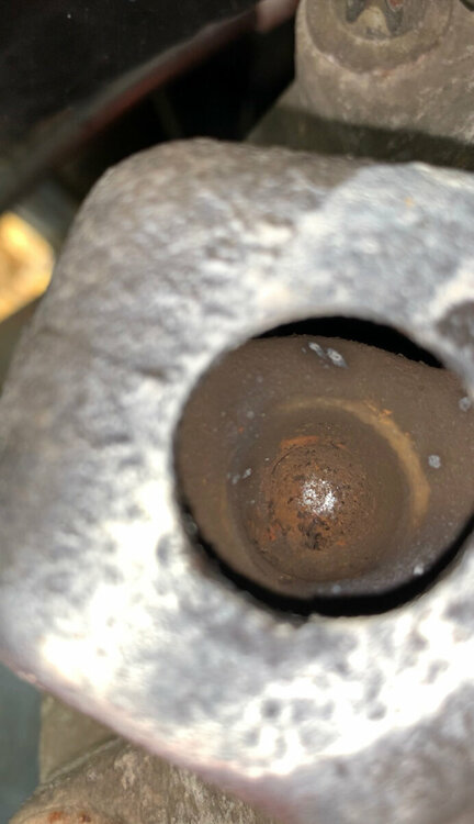

Was ist denn eigentlich, wenn die Pfanne durch ist? Ist die problemlos zu wechseln, oder muss dafür grosses Besteck her?
Ich glaube, es wurde in diesem Fred schon genannt.
Wenn die Kupplung nicht bzw. nicht vollständig trennt, dann kann der Gang nicht eingelegt werden.
Das ist so, als ob Du bei einem normalen Schaltgetriebe die Kupplung nicht oder nur unvollständig betätigst.
Auch wenn die Pfanne durchgearbeitet ist, gibt es Mittel und Wege, den Austausch des Ausrückhebels zu vermeiden.
Diese sind hier im Forum mehrfach beschrieben.
Man muß eben den Dorn des Kupplungsaktuators am Ende größer bekommen, damit der nicht durch das Loch im Ausrückhebel passt. So kann man zumindest den Zeitraum bis zum endgültigen Aus der Kupplung noch überbrücken.
Zuerst musst du aber mal schauen, ob die Pfanne überhaupt durch ist.
Ich bin mit dem verdickten Stößel noch über 100000 Km gefahren. Dann hat das Getriebe aufgegeben bei 340000 Km. Die Kupplung funktioniert hingegen immer noch.

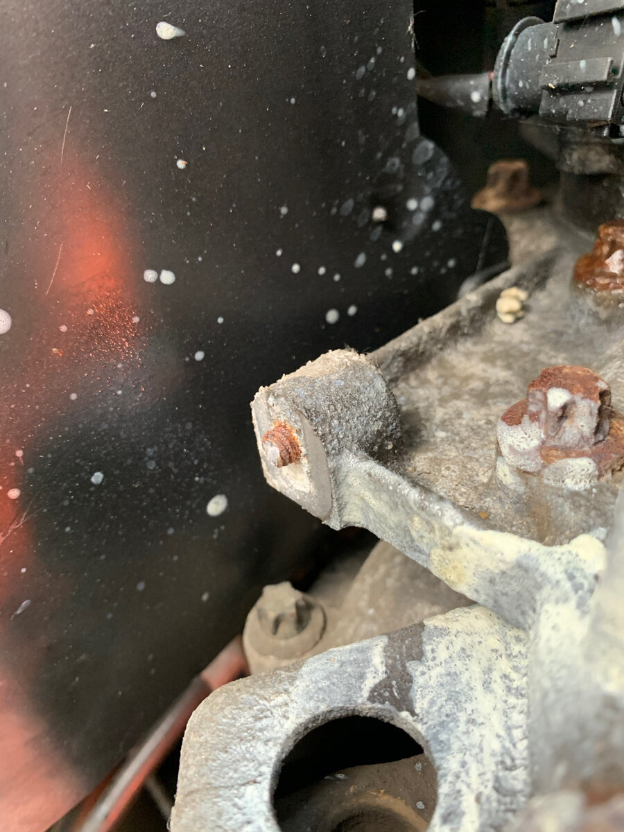

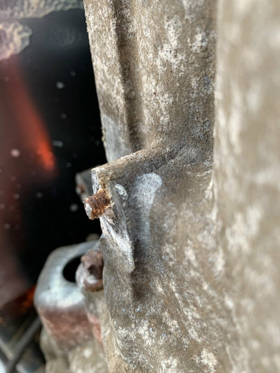

Scheiße.... jetzt must du jemand finden der die Gewindestifte aufbohrt und Helicols rein dreht . Am besten da noch verklebt mit 2 k Kleber. Es ist möglich das zu machen . Man braucht nur gscheides Werkzeug, gscheiden Bohrer und Körner.
erst die Stifte plan schleifen. Dann EXAKT körnen.  1cm Vorbohren mit 4mm ...dann mit dem Bohrer für die Helis rein und Gewinde dann reinschneiden. Helis reingeschtaubt mit Kleber.
oder die Stummel heiß machen ..abkühlen lassen ..und mit Grippzange schnappen und versuchen rauszudrehen.
Oder Mutter drauf schweißen auf Stummel..Also Mutter drüber und dann schweißen. Das mit schweßen würde ich zuerst machen.
bearbeitet von Smart911a
Schrauben ab kenne ich. Lasche ab ist mir neu. Macht aber nix. Neuen Aktuator kaufen. Die Schraubenreste ausschweißen. Das heißt, eine Mutter M8 aufschweißen, 1 Minute abkühlen lassen und dann rausdrehen. Hab ich an dieser Stelle schon mehrmals gemacht. Geht sehr gut. Das Gewinde im Alu bleibt heil und kann mit neuer Edelstahlschraube sofort wieder neu montiert werden.
Grüße Hajo
Ja...dacht ich mir auch so. Is ja eigentlich noch genug Material von den alten Schrauben vorhanden.
Pfanne sieht auch noch gut aus

Ja, du siehst hier aber auch das typische Problem: die Verbindung ist schon lange trocken gelaufen. Kein bißchen Fett aber Rost auf der Oberfläche. Deshalb zukünftig immer mal fetten.
Grüße, Hajo
