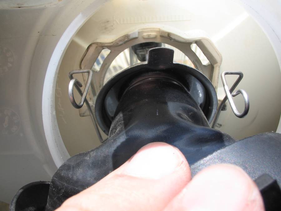

@ Ahnungslos, Kein Ellipsoid, sondern ein Paraboloidscheinwerfer.
Ellipsoid sind die "Diaprojektoren"
Lässt sich einfacher behalten: Parabolloid, klingt wie Parabolschüssel (Satschüssel) und die ist in etwa so geformt, wie die Scheinwerfer vom Golf 1, gleiche Bauart wie im 450er.
PS: Auf die Klammer aufpassen, wenn die erst mal verschwindet.... :-D
Einen SUV oder Prollkiste kann ich nicht fahren, dafür ist mein Spätzchen nicht klein genug.
Da kann man auch sehr schön sehen, wie man die zwei Enden der Drahtklammer zur Mitte drücken, dann von hinten gegen die Lampe drücken und dann oben in die zwei Schlitze einhängen muß.
