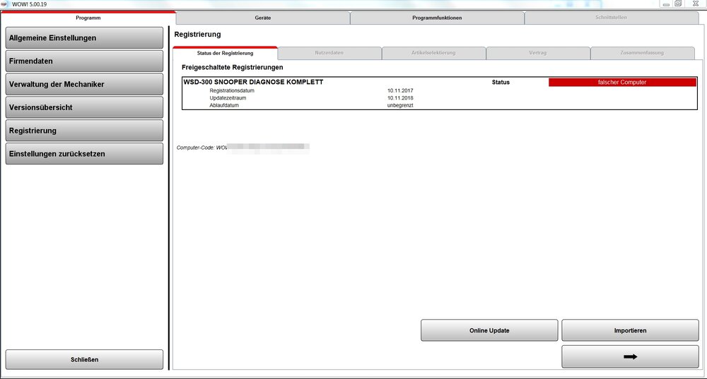

Die von dir verwendete Version ist aktuell noch nicht ohne eine Echte Lizenz nutzbar. Die aktuellste Version welche mit Chinadongle läuft ist die 5.00.8
@Maxpower879
das ist eine Lizenzierte Version, welche bereit auf nen PC installiert ist.
Möchte diese Version auch auf nen anderen PC nutzen mit nen DS150E
Am 21.11.2017 um 15:18 Uhr hat cybersweep geschrieben:
Die erzeugen bei der Aktivierung doch eine eindeutige Kennung aus den Komponenten des Computers. Einfach irgendwas aus der Registry auslesen und woanders hin kopieren wird da nicht reichen, weil der Hardware-Key vom anderen Rechner dann nicht mehr dazu passt.

Hey meine Lieben,
ich besitze ein Snooper BT+ (Chinaklon) als Hardware, Delphi Cars DS100 E als Software und WOW Würth 5.00.8 als Software alle Programme sind installiert. WOW erkennt mein Snooper BT+ mein Snooper BT+ leuchtet Blau, wenn ich es ans Auto schließe. Delphi erkennt das Snooper BT+ jedoch nicht. Immer wenn ich denselben Com-port auswähle zeigt er beim Test Fehler an oder Hardware ist nicht die richtige. Beim WOW Programm ist die Diagnose Schaltfläche hellgrau und nicht anwählbar. Zudem ist am Motor oben links (EOBD) nur EOBD Fehlercodes auswählbar, obwohl EOBD und EOBD Fehlercodes angezeigt werden müsste. Ich hoffe Ihr könnt mir helfen... bin echt ratlos und würde mich auch freuen wenn mir jemand per Teamviewer das einrichten könnte.
Ist ein Lizenzfehler. Ergo dein WOW ist nicht richtig gecrackt und die Blacklist ist nicht richtig editiert so das dein Multiplexer von WOW nicht erkannt wird. Wenn nicht passiert muss auch das Firmware Update über WOW gemacht werden.
Danke für deine schnelle Antwort. Was kann ich also tun? bzw. wie müsste ich vorgehen? Die Blacklist habe ich schon richtig editiert wie hier beschrieben. Unter Geräten erkennt WoW den Snooper aber.
Schau dir die Anleitung zu deinem WOW an und geh sie Schritt für Schritt durch. Hier in DE sind öffentliche Anleitungen dazu nicht gut für's Forum ;-)
