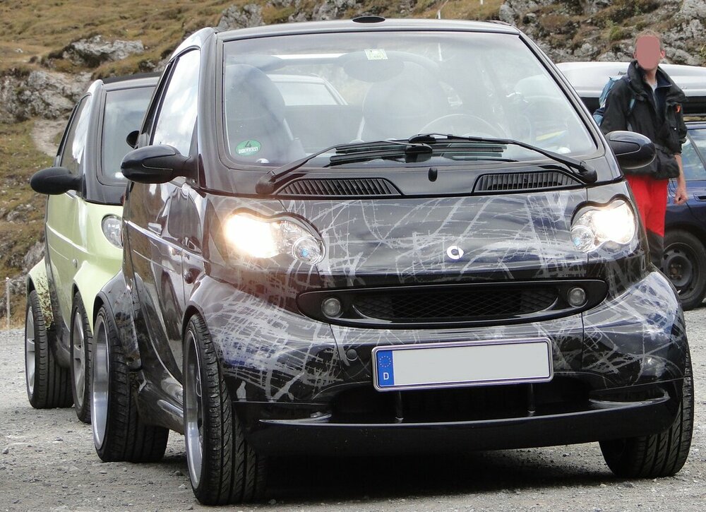

vor 18 Stunden schrieb GrandStyle_06:
hat aktuell vllt jemand die Kombi (Felgen-Format und Spurverbreiterungen) verbaut und könnte 1-2 Bilder einstellen?
Die folgenden Bilder sind zwar nicht aktuell, aber sie zeigen 175/195 auf Coreline mit vorne 40 mm und hinten 20 mm Spurverbreiterung an meinem alten Cabrio von 2001 ohne Tieferlegung.
Hier 2007 bei der Starnbergersee tour und dem Weltrekordversuch in München.
@RKI
topp!
Vielen Dank für Deine Bilder!! 🤗
..hinten auch immer noch ohne die Aufsteckverbreiterungen an den Kotflügeln! 😇
Super gut!
bearbeitet von GrandStyle_06
Ja, es war ohne Verbreiterung eingetragen.
Hier noch von 2008 bei der Starnbergerseetour
Und hier noch im Vergleich zu 17" Brabus Roadster Felgen bei der Muhkaka Tour 2009. Man beachte die hinteren Kotflügel. 🤣
*yesss* 😁
..mit maximalem Einsatz dabei!
Deine Spur-Verbreitungen würde mir schon reichen! 😇

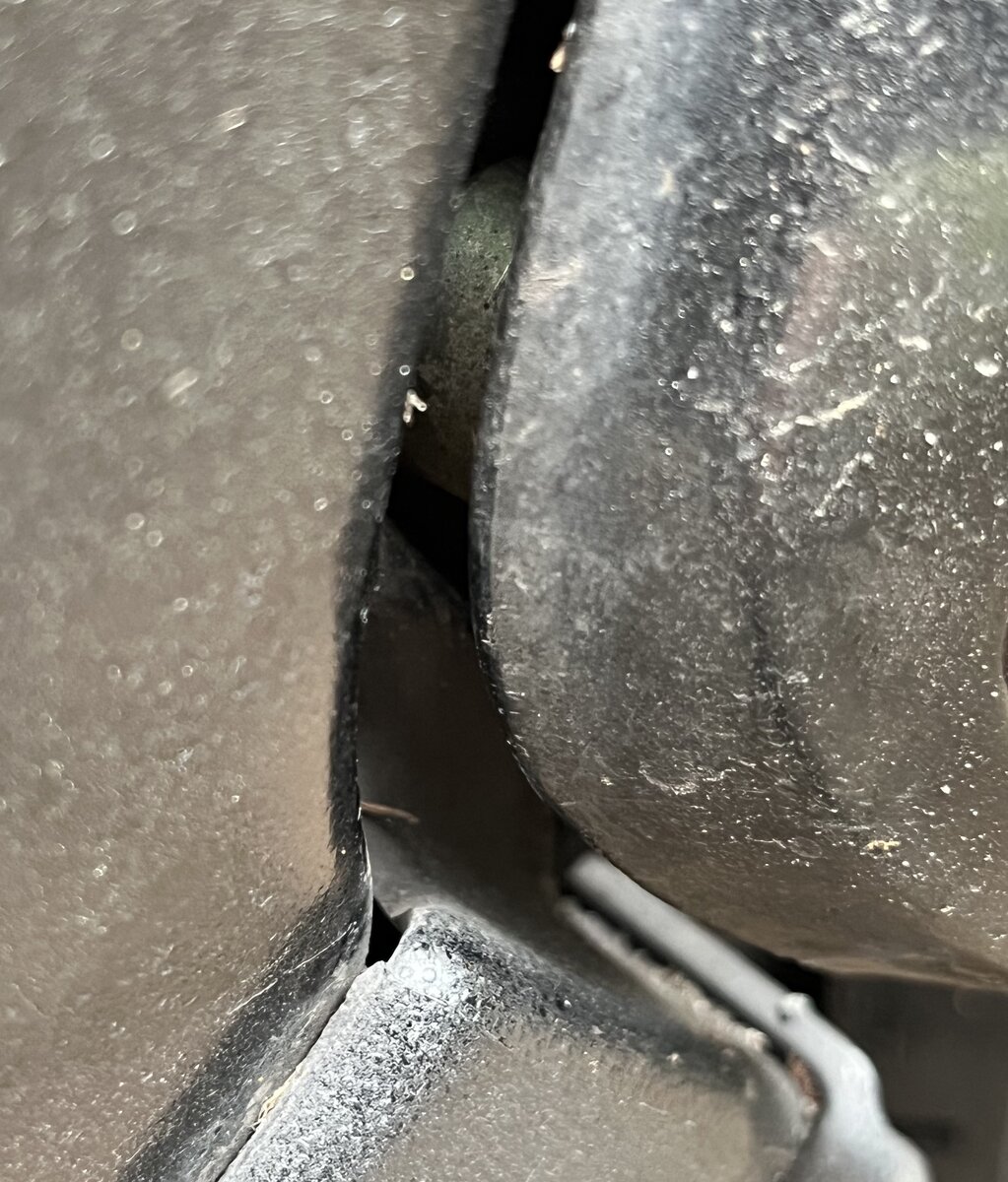

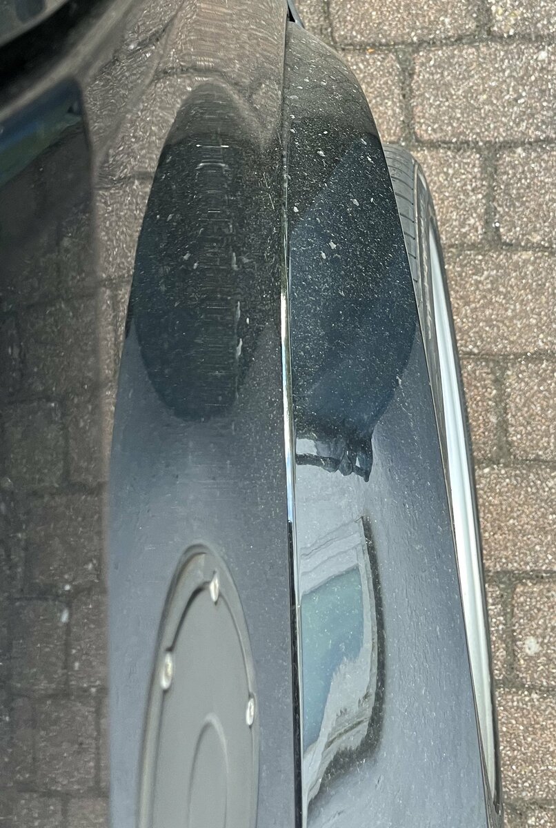

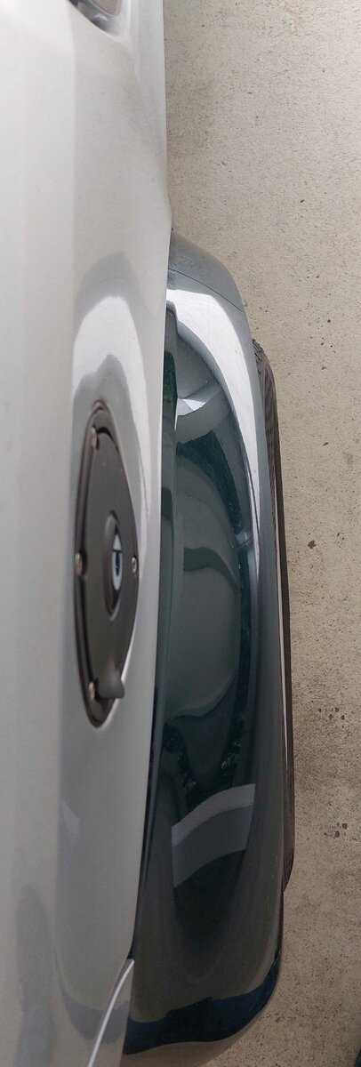

Bleibt noch einmal festzuhalten, dass die Kotflügel beim Cabrio hinten etwas mehr ausgestellt sind als beim Coupe. Steht auch in der Brabus Anbauanleitung zu den Monoblock 4 so beschrieben.
@Silberkugel
Ja, da ist beim Coupe deutlich weniger Platz!
Ich habe die schwarzen Kotflügelclips verbaut und mit so rausgedrückten Kotflügeln passt diese
Rad-Reifen-Kombi gerade so drunter 😇

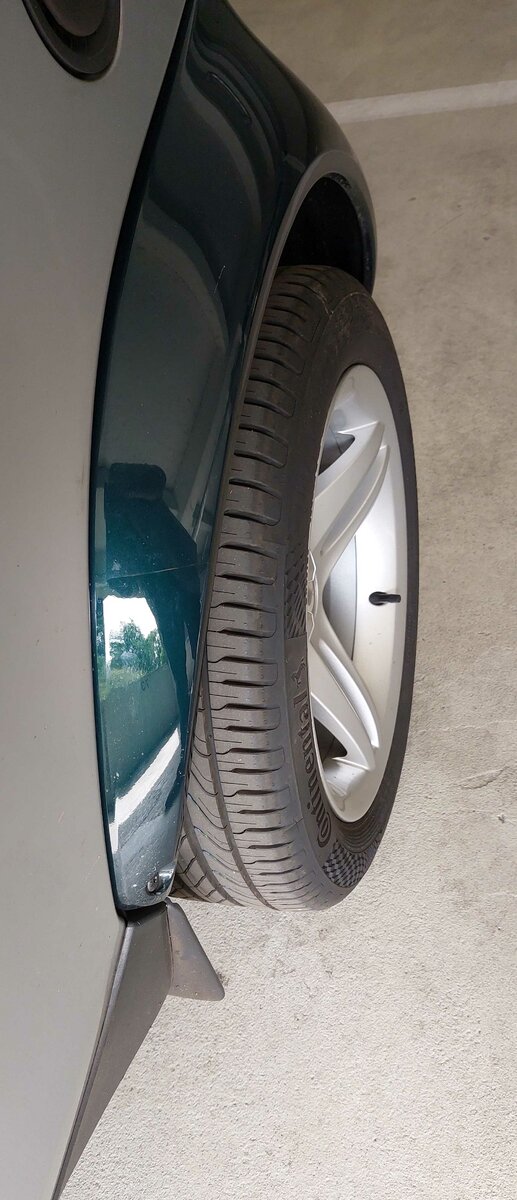

vor 19 Minuten schrieb Silberkugel450:
Wie sind den die genauen Abmessungen der Felge? ET? Reifen sind 195/45R15?
Die Felgen sind 6,5Jx15 ET-1 und üblicherweise sind da 195/50 R15 drauf.
vor 59 Minuten schrieb Silberkugel450:
@GrandStyle_06
Hast du da Distanzscheiben unter den Felgen? Wie sind den die genauen Abmessungen der Felge? ET?
@Silberkugel450
nein, da sind keine Distanzscheiben unter den Felgen.
Die Felgen sind die Smart Strikeline
(gleiche Abmessungen wie die zuvor beschriebenen und gezeigten Coreline von @RKI 🤗)
klick  mich
auf entsprechenden Conti UltraGrip SR
