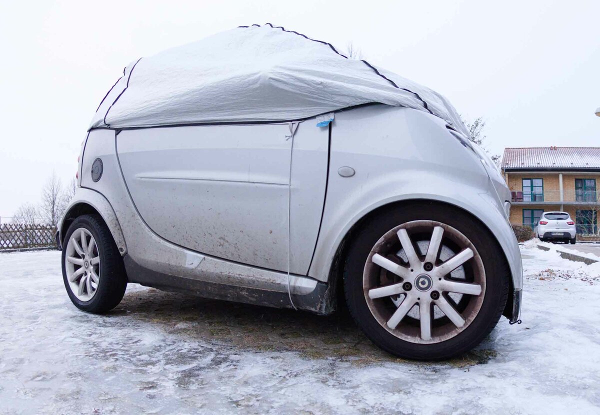

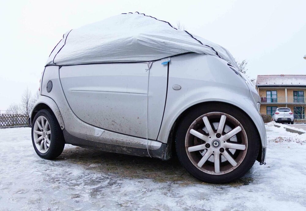

Nach dem letzten Skatabend kommt mir der Smarty extrem hart vor. Heute fällt mir auf wie flach er vorne ist.
Federn sind ok nur er federt nicht aus.
Ich nehme an irgendwo ist Wasser eingedrungen und gefroren, es sind noch die orginalen Dämpfer.
Zum Glück bin ich nicht auf den Kleinen angewiesen als junger Rentner und warte bis er auftaut und spätestens zum TÜV im Mai kommen die Dämpfer neu.
Schade das seit meinen Umzug keine DIY Werkstatt in der Nähe ist wo ich warm schrauben könnte.
Haben die stoßdämpfer heizelemente 🤔🤔🤔

vor einer Stunde schrieb Maikes:
Wie hast du die Federn geprüft? Von so einem Fehler habe ich noch nie gehört. Ich vermute, daß eine Feder gebrochen ist. Dann sieht das genauso aus.
Oder es hat dir jemand heimlich eine Tieferlegung eingebaut. 😬

vor 2 Stunden schrieb Maikes:
wie siehst du das in diesem Zustand? Die Federn brechen ganz oben oder ganz unten wo man die abgerochene Windung nicht sehen kann, dazwischen sehen sie natürlich normal aus. Von eingefrorenen Dämpfern hab ich noch nie gehört, das würde auch beim ersten Loshoppeln sofort losbrechen, wenn nicht der Dämpfer komplett mit Wasser voll und eingefroren ist.

Stooooooooooooooopppppp als aller erstes mal welches baujahr hat den dein Smart? das entscheidet über eine Plattfeder oder eine normale Feder ich vermute du hast ne Plattfeder, das hatte ich bei meinem auch, im endeffekt sind es neue Querlenker smt federn geworden inklusive aller Geleke nach dem alles Ordentlich wieder verbaut war und auch passend fest gezogen war federt er wieder wie er soll.
Nur so nebenbei die Blattfeder selbst war in Ordnung die Gummilager nicht mehr und auch die Verschraubung war nicht mehr wirklich fest das führte dazu das er zwar einfederte die verklemmte verschraubung der Querlenker hilt ihn dann aber unten.
bearbeitet von Schwarzermann
vor 33 Minuten schrieb Schwarzermann:
Zum einen heisst es nicht Plattfeder, sondern Blattfeder und zum zweiten handelt es sich um ein Erdnußauge, wenn mich meine altersschwachen Augen nicht täuschen.
Also müsste es zumindest ein Facelift Smart ab 2002 sein und zu diesem Zeitpunkt gab es schon lange keine GFK Blattfeder an der Vorderachse mehr, weil ab 2001 die McPherson Federbeine verbaut wurden, siehe die Modellhistorie.
Und warum wohl glaubst Du, daß der TE der Meinung ist, daß die Federn unversehrt sind.
Vermutlich deswegen, weil er sie im Radhaus sieht oder fühlen kann. Wie schon der Funman geschrieben hat, bezieht sich der Federbruch aber immer auf das obere Ende der Feder, das nicht so einfach zu sehen ist!
Eine Blattfeder hat er aber garantiert nicht mehr! 😉
Moin, sehr geehrter Schwarzermann, sehr geehrte Forengemeinde !
Auf die Bemerkung:
vor 25 Minuten schrieb Schwarzermann:

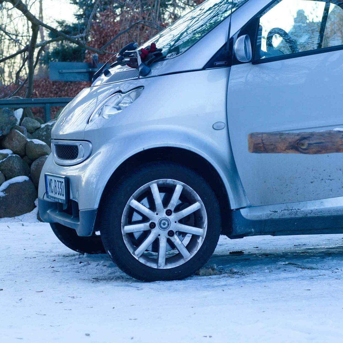

Der TE hat doch im Eingangspost ein Foto des "Übelstandes" an dem Fahrzeug beigefügt.
Es handelt sich doch wohl zweifelsfrei um ein 450er Coupe mit "Erdnuss-Scheinwerfern". Nach meinem bescheidenen Kenntnisstand dürfte es das Coupe mit "Erdnuss-Scheinwerfern" doch serienmäßig nur mit McPherson Federbeinen gegeben haben. Also nicht mit Blattfeder. Das waren nur die "frühen Mandelaugen" beim Coupe.
Oder irre ich mich da ?

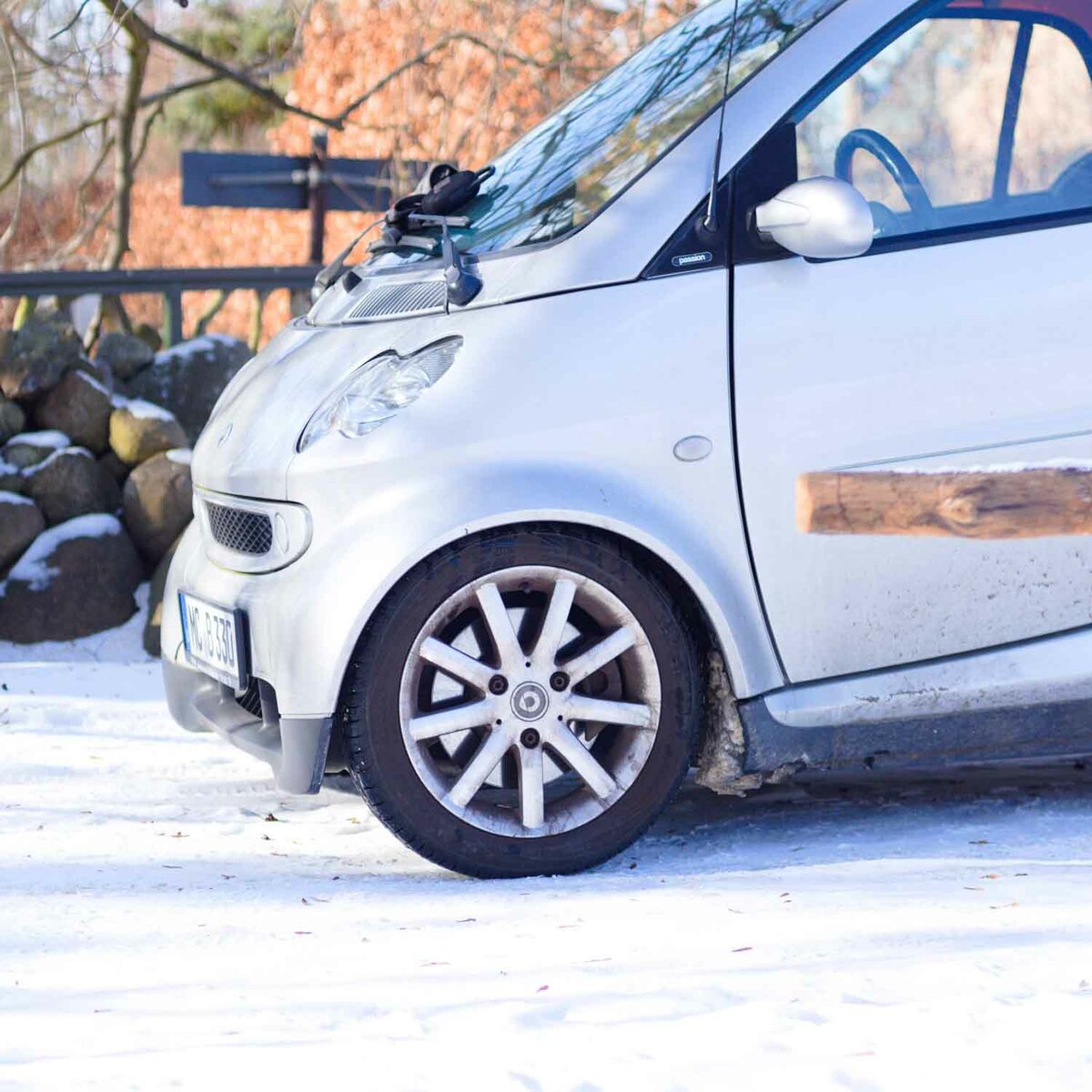

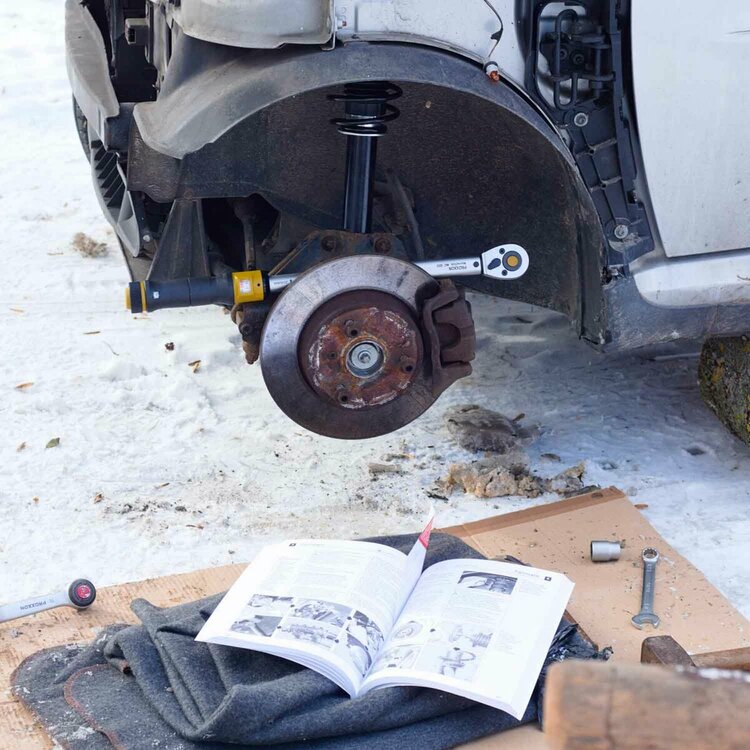

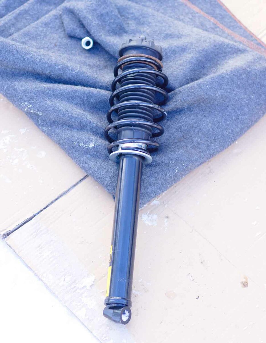

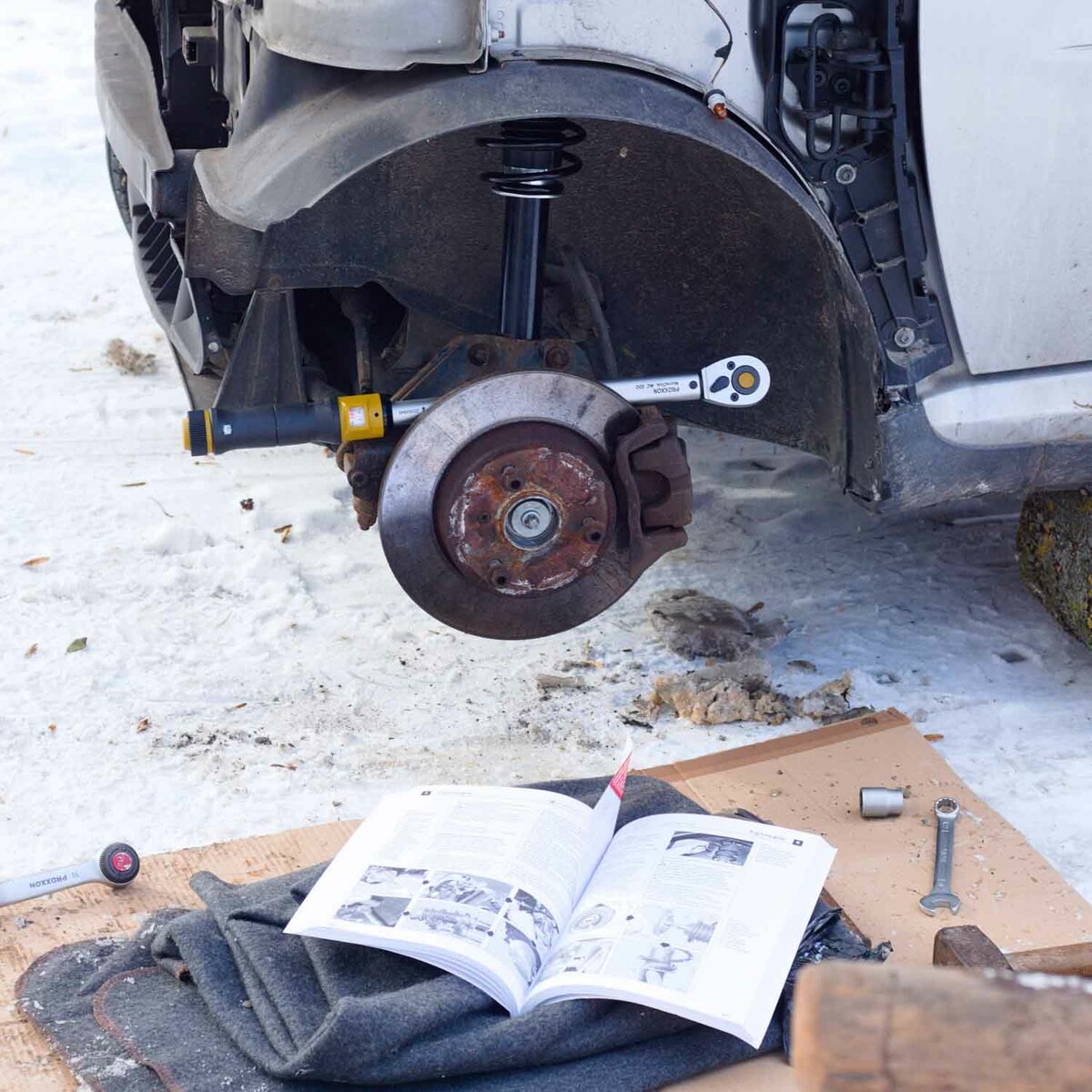

Kurz bevor der Frost (-10°C) verschwindet habe ich die Dämpfer und Federn ersetzt. Lieber bei Sonne im Schnee sitzen anstelle von Feuchtigkeit von oben und unten mit kräftigen Wind.
Radschrauben auf Eis lösen war spaßig, die Räder drehten durch, das Gleiche später beim anziehen.
Nach ~ einer Stunde hatte ich den ersten Dämpfer ausgebaut doch dann kamm die Folter, Federspanner. Keine Ahnung warum ich vor Jahren beim Umzug meine guten Spanner verkaufte und mich nun mit billigen Scheiß ärgern mußte.
Das einzige was ich nicht neu bekomme habe waren die Federteller. Und bei den Temperaturen habe ich die alten nur schnell gereinigt und in heißes Wachs gebadet bis sie wieder rein gingen.
Gleich ausgenutzt das die Stoßstange entfernt war, Bremsflüssigkeit und alle Lampen gewechselt inklusive noch etwas frisches Fett in die Radlager gejagt.
Aber alles ist nun gewechselt und gefühlt fahre ich nun Geländewagen mit der Höhe.
Vielleicht setzt sich da noch was. 🤔

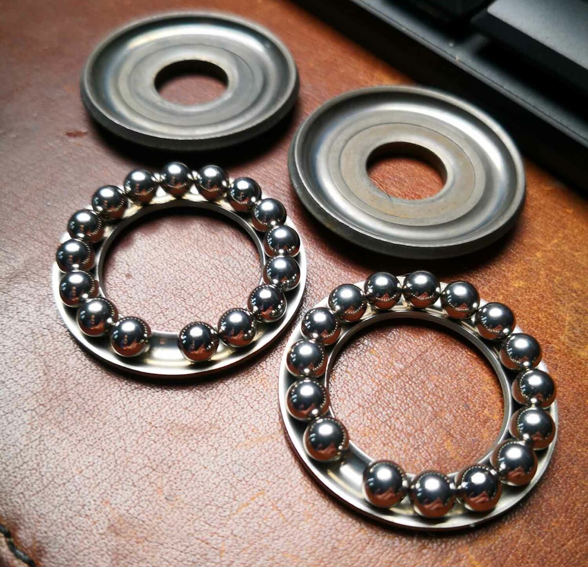

Aus Spaß mal die 20 Jahre alten Axiallager vom Domlager zerlegt und gereinigt, kein Rost oder Schäden an den Lagerschalen.
Wahnsinn. Welch höhenunterschied. Vorher sah er sportlicher aus 😆
Welche dämpfer und federn hast verbaut?
Da setzt sich nix mehr wesentlich. Die MC Pherson Smart sind so hoch. 25er eibach Feder taugen.
