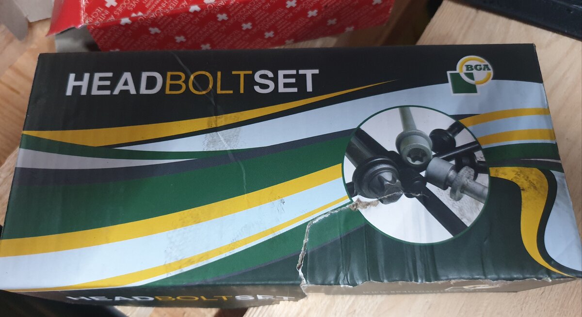

Ok,dann hab ich ja das mit dem Zylinderkopf schon mal richtig gemacht.
Der Steuersatz kam von motorenteiledirekt.Oder stand dort motorenteiledefekt???🤣
Denn Karton such ich morgen mal aus dem Mülleimer aber der war recht neutral gehalten ohne Hersteller.
wenn das ein low-Budget -Projekt wäre, hättest du auch die alten Bolzen wieder verwenden können.
Statt die der Bundeszentrale für gesundheitliche Aufklärung zu nehmen.
Einsparung war heute morgen schon🤪
Alte Stehbolzen mit Stahlmuttern und Unterlegscheiben schön in Kupferpaste eingelegt😂
Aber auf dem Karton vom Steuerkettensatz stand wirklich nichts drauf.

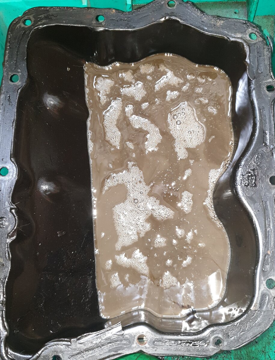

So...heute Probefahrt gemacht,12 bar auf allen Zylinder,Motor dicht und läuft super
Aber Wasser im Öl😪
Schade eigentlich...aber genug Zeit verschwendet.Bin mir ziemlich sicher bei der Montage keinen Fehler gemacht zu haben....und wieder endet ein weiteres Leben eines Smart
