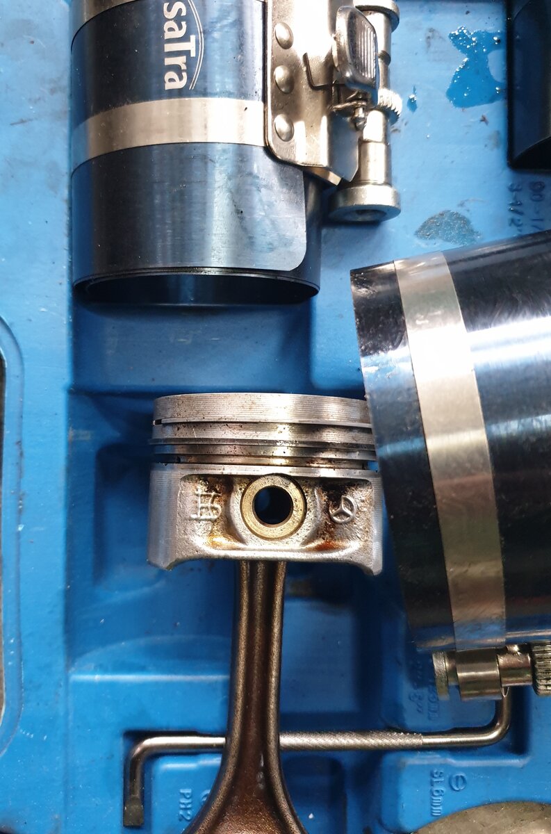

Ich bekomme den Ölabstreifring nicht in den Zylinder.Nur mit Kompressionsringen klappt es wunderbar. Gibt's einen Trick oder bin ich zu zaghaft mit dem Hammerstiel?
nimm ein Kabelbinder und zieh den zu über dem Ring... das funktioniert auch und nur reindrücken den Kolben nicht rein schlagen mit dem Hammer

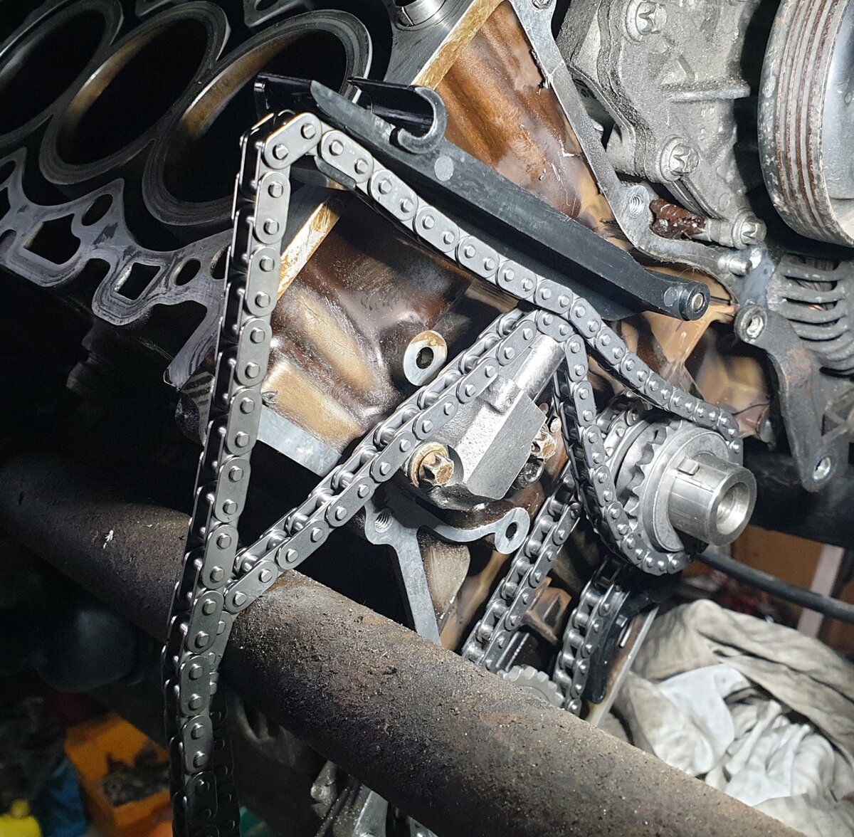

Zylinder 1 ist beim Smart stirnseitig richtig?Frage nur weil irgendwann irgendjemand irgendwie die Keilriemenscheibe mit brachialer Gewalt demontieren wollte und die Kanten total krumm waren.Läuft jetzt wieder grade aber keine OT Markierung mehr sichtbar.
ich sehe die untere Öldüse nicht die ein langen gebogenes Rohr hat um von oben Öl auf die Zahnrädern zu geben... haste die abmontiert ?
  • Autor
Mahlzeit
Stimmt die sieht man wirklich nicht...ist aber verbaut.Wohin genau muss die eigentlich zielen? Zwischen die beiden Ritzel oder genau auf das große Ritzel.
Die 3 kleinen Scheißerchen haben übrigens auch wieder ihren Platz eingenommen. 🤣
wenn die in ordnung ist dann spritzt die da hin wo sie soll.  Ich glaube auf das außenritzel.

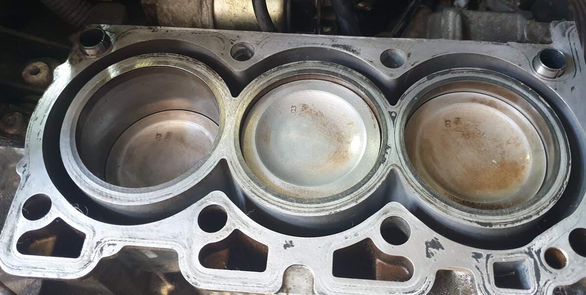

Mit was haste denn die Zylinderoberfläche da abgeschrubt? richtig glatt sieht das nicht aus und reste von der alten Dichtung sind da auch noch drauf die dunklen Stellen.. geh da aber nicht mit Schmirgelpapier dran
  • Autor
So wirklich gesäubert hab ich die Fläche noch nicht.Hab irgendwo so einen Schaber aus Hartmetall muss nur in meinem Chaos mal suchen.

Achso die Ringe gingen doch ganz gut mit dem Spannwerkzeug rein.Hab wohl etwas mit dem Öl gegeizt bei der Montage.

Wenn du beim nächsten mal einen Putzlappen übrig hast, oder einen aufgeschnittene Pfandflasche, kannst du diese Dinge zwischen Antriebswelle und Steuerkette legen.....😇
Die Antriebswelle kann das ab!😁
  • Autor
25 Cent opfern?🤪hab ich doch extra so für das Foto in Szene gesetzt

Wie hast du denn das Kolbenringproblem gelöst? Wie vorgeschlagen mit Kabelbindern...?
  • Autor
Nur etwas mehr Öl bei der Montage benutzt.Zuerst nur mit dem Finger reichlich bestrichen,was wohl etwas zu wenig war.Dann gab es einen richtigen Männerschluck aus der Pulle🤣dann ging es ganz easy.
