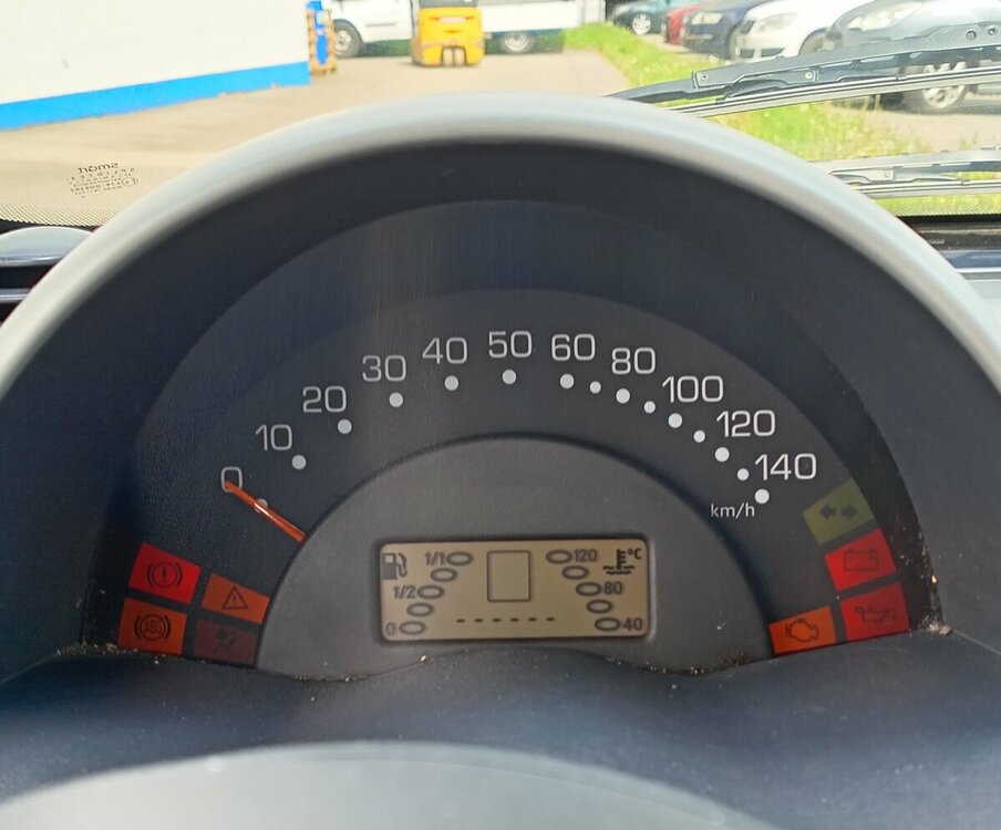

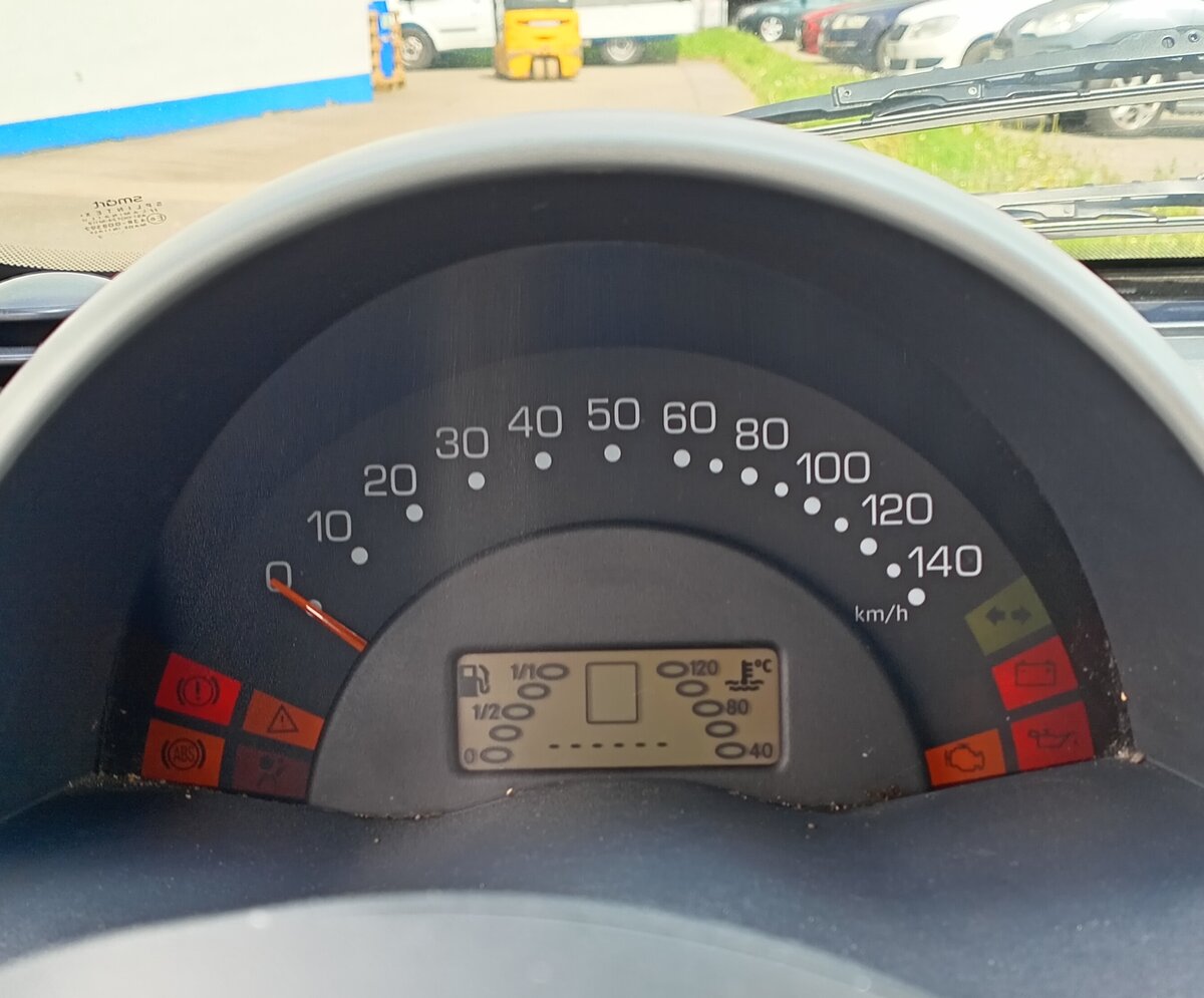

Die Tacho Einheit blinkt und zeigt fast alle Kontrollen.

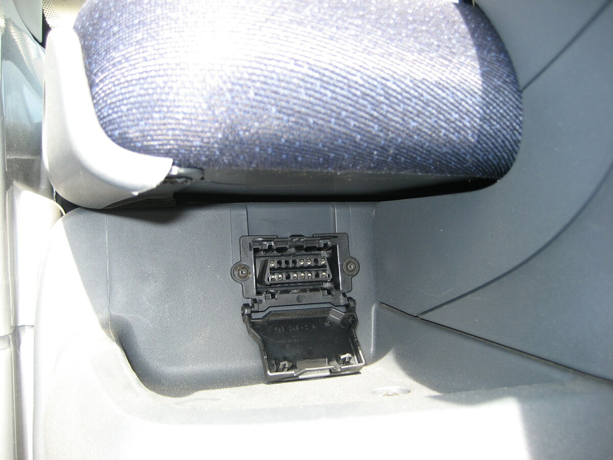

Ab 2003 wurde diese Zentralelektrik total überarbeitet und sieht aus wie auf jener Seite zu sehen, die Relais befinden sich dort eingelötet auf den Platinen innerhalb des SAM und die OBD Buchse befindet sich dort unter einem herunter klappbaren Plastikdeckelchen im Ablagefach links unter dem Lenkrad an der Fahrertür. s. Bild unten
