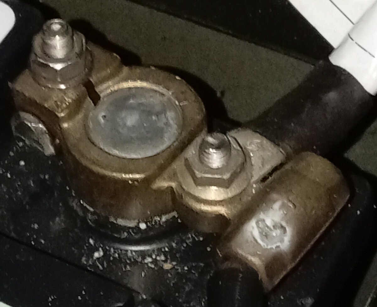

Der Pluspol wurde eindeutig gegrillt! 😡

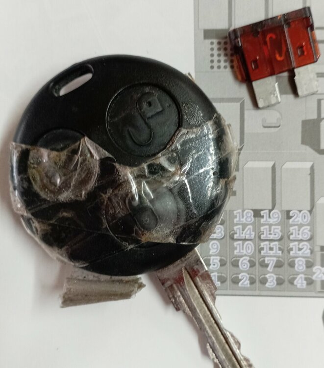

Die 7,5A Sicherung 26 war durch.
Jetzt funktioniert alles aber die Wegfahsperre bleibt laut Display aktiv.
Hat jemand einen Tipp?
Gruß Zippo
Und vor Begeisterung habe ich nun 10€ investiert...
Und ein neues Schlüsselgehäuse bestellt.
Update,
Der Smart läuft wieder!! 😁
Nennen wir es einmal bedienerfehler....
Ich hatte den Smart ja während der Fehlersuche von der Batterie abgeklemmt und sie geladen.
Als ich sie angeklemmt habe waren Türen und Heckklappe geöffnet.
Das war wohl der Fehler.
Einmal alles geschlossen und mit dem Funkschlüssel verriegelt und wieder geöffnet, und schon springt er an! 👍
Vielleicht hilft das ja einmal jemandem der genauso Doof ist wie ich. 😉
Gruß Zippo
Na herzlichen Glückwunsch! Es ist schon erstaunlich, was der Smart so alles aushält. Starthilfe verpolt....
Es reicht übrigens, mit dem Funkschlüssel einmal "aufzuschließen". Dann läßt er sich starten. Die Türen sind dabei egal.
Die wfs wird ausschließlich per Funk entsperrt und nicht wie üblich über Transponder. Etwa fünf Minuten nach aufschließen ist die wfs inaktiv, ohne Start wird sie wieder scharf, einmal Zündung aus, Knopf am Schlüssel und sie ist wieder raus.
