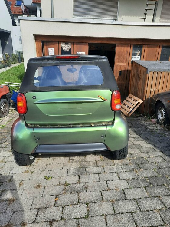

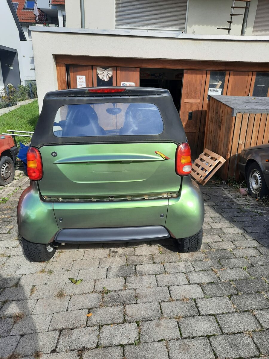

Hy zusammen,
so sieht er jetzt aus. 😃
Respekt, wenn die Technik im Sollzustand ist und alles funktioniert, macht er bestimmt auch Spaß.
Schönes Cabriolele! 🙂
Allzeit pannen- und unfallfreie Fahrt!
Sauber gemacht!
Interessante Farbe, hast du die Panels foliert?
Wünsche dir viel Spaß beim Brötchenholen!
Was wird immer behauptet?
Stil kann man nicht kaufen?
Doch! -> Smart 42

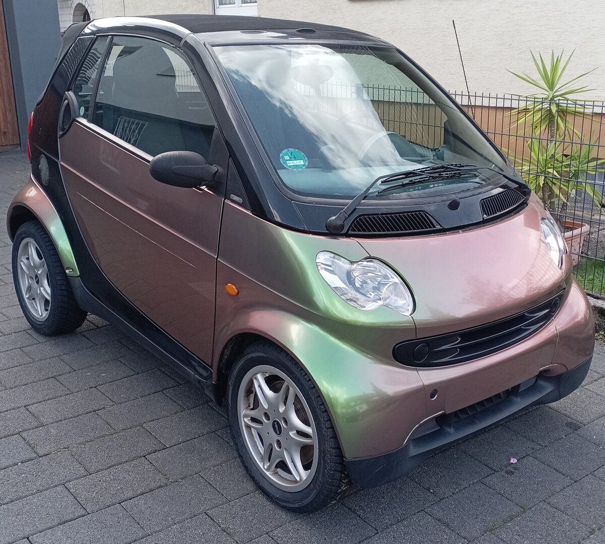

  • Autor
Noch ein Bild
Sieht gut aus. Technik steht jetzt? Dach dicht?
Der Panda hätte aber auch ein wenig Liebe nötig? Rechts ist das ein Uno?
@Zippotech
Hat da bestimmt einen rostfreien Uno Turbo stehen.  😉

Hy,
der Smart ist komplett von mir foliert worden.
Ich gehöre nun wohl zu dem Kreis der "erleuchteten" die einen Fußball mit Rauhfaser tapezieren können. 🤣🤣

Respekt!
Hattest Du Unterstützung oder hast alleine gekämpft?
Wie lange hast du an der Folierung gearbeitet?
Die Auspuffblende ….. da würde ich mir auch noch was einfallen lassen.
Anschleifen, Füllern, glatt machen und ebenso folieren oder schön matt schwarz lackieren.

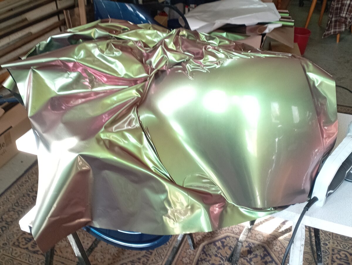

Ich habe mich zum Glück für eine kalandrierte Folie von Oracol entschieden. Vorteil davon ist das man sie völlig zerknüllen (siehe Bild) aber anschließend mit dem Fön problemlos zurück Formen kann. Kostenpunkt ca. 250€ für den Smart. Man hat leider eine Menge Verschnitt.
Wenn es jemand nachmachen möchte so habe ich 2 Tipps :
1.Reinigen, Reinigen, und nochmals Reinigen der Flächen auch da wo zwar keine Folie aber die Finger hinkommen.
2.Einen Temperaturgesteuerten Fön.

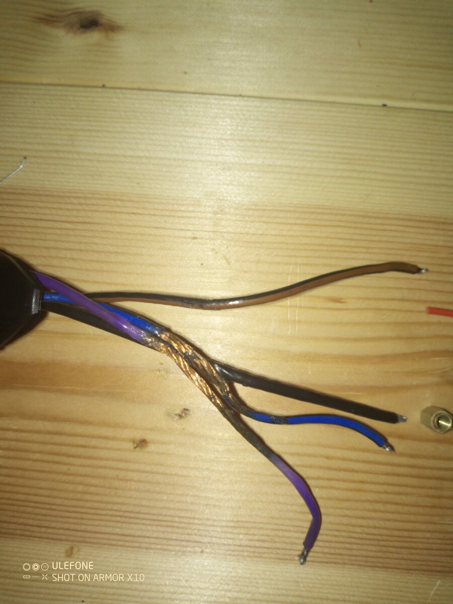

Als erstes hat sich der Lichtschalter verabschiedet.
Ok, jetzt weiß ich wie man den Schalter überholen kann nachdem 3 gebrauchte genau das selbe problem hatten.

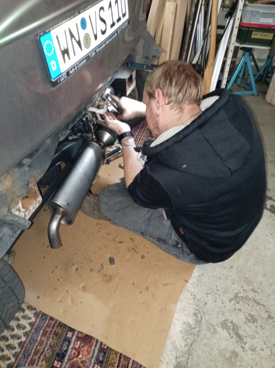

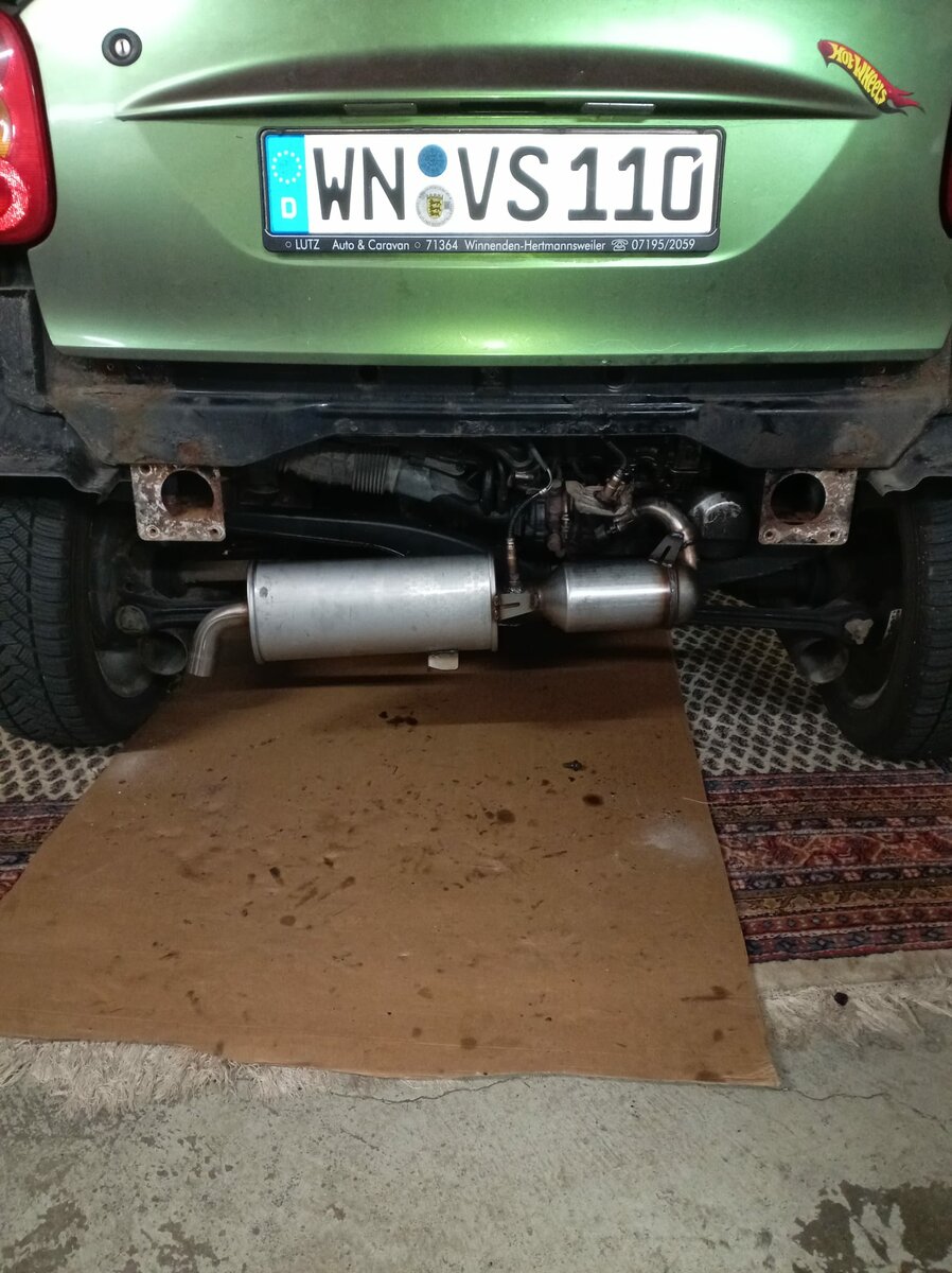

Und nun bekommt "Helga" einen neuen Auspuff und eine Inspektion mit Ölwechsel.
  • Autor
Auf die nächsten 15tkm.🍻

die Folie ist noch Top trotz nachlässiger Pflege. Es zahlt sich wohl aus eine gute qualität zu nehmen.
