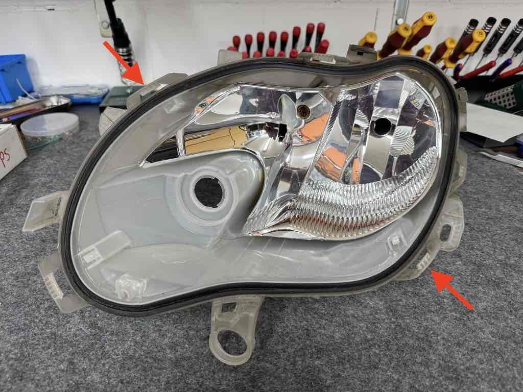

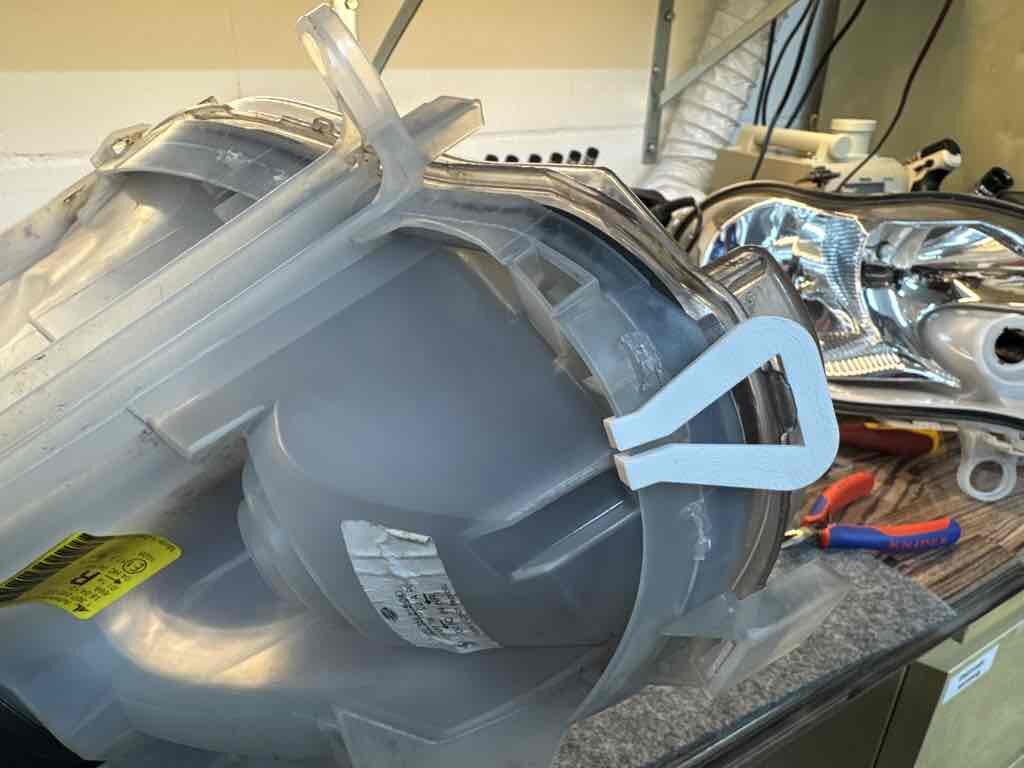

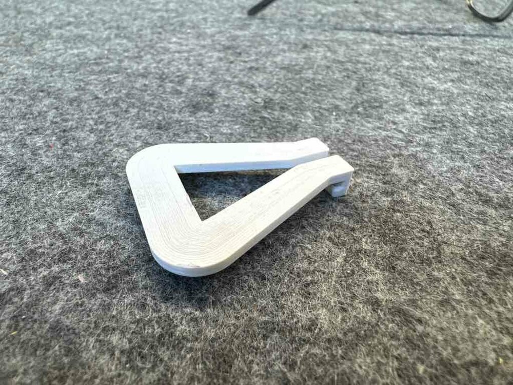

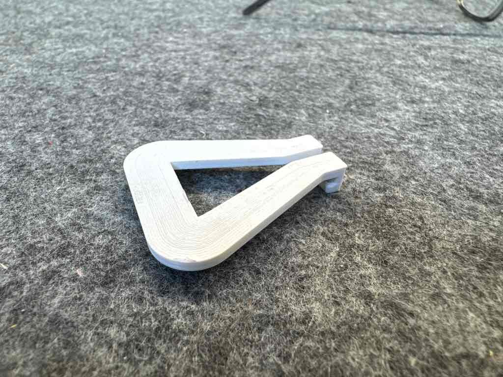

Linker Scheinwerfer war undicht. Da ich wegen der Entrostungsaktion an der Windschutzscheibe eh das Frontpanel runter hatte habe ich was genauer nachgeschaut und festgestellt, dass der Halteclip für das Glas in der Ecke abgebrochen war und das Glas dort nicht mehr auf der Dichtung auflag. Bisschen gemessen und einen neuen Clip konstruiert. Das Glas liegt nun wieder ordentlich auf der Dichtung.
Gruß, M.
Cool, daß ist mal eine top Idee, da würde ich sofort vier von ordern, wenn du mir sagst was du dafür bekommst. 😁

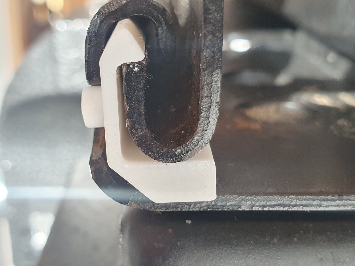

Faule Ausrede! Selbst ich drucke nicht mehr lieferbare Ersatzteile nach. Z.B. Gleitstücke für einen Jeep-Sitz.

So einfach ist das nicht. Du brauchst für jeden gebrochenen Clip einen eigenst konstruierten, da sich die Maße unterscheiden. Es gibt nicht den einen Clip für alle. Zudem kannst Du die auf dem Bild mit den Pfeilen markierten Clipse damit nicht ersetzen, da diese hinten keine Möglichkeit zum Einhaken der Ersatzclipse haben, da dort der überstehende Steg nicht vorhanden ist. Des Weiteren habe ich beim Probieren festgestellt, dass das Plastik nicht nur an den Clipsen porös und brüchig wird, das ganze Gehäuse ist davon betroffen. Nix für die Ewigkeit. Gottseidank hatte ich kaputten Ersatz zum testen.
@Ghostimaster Brauchst Du wirklich 4 Stck. von der gleichen Stelle? Wenn das Interesse an den Teilen größer wäre, würde ich ja alle Clips rundherum einzeln erstellen. Aber die Nachfrage generell nach den 3D Druckteilen ist nicht so hoch, dass sich das lohnt, jeder Clip braucht zwischen 2-3 Stunden plus die Zeit für Testausdrucke.

ich habe das vor 6 Jahren so ähnlich gelöst. Ich habe mir dazu aus einem 2cm breitem Edelstahlblech so art Klammern gebogen. Diese dort wo die normalen Clips sind drübergeklammert . Ist bis heute super dicht.
Abgekukt hab ich mir das an einem Scheinwerfer von einem anderen Auto ..die hatten solche Klammern orginal dran.

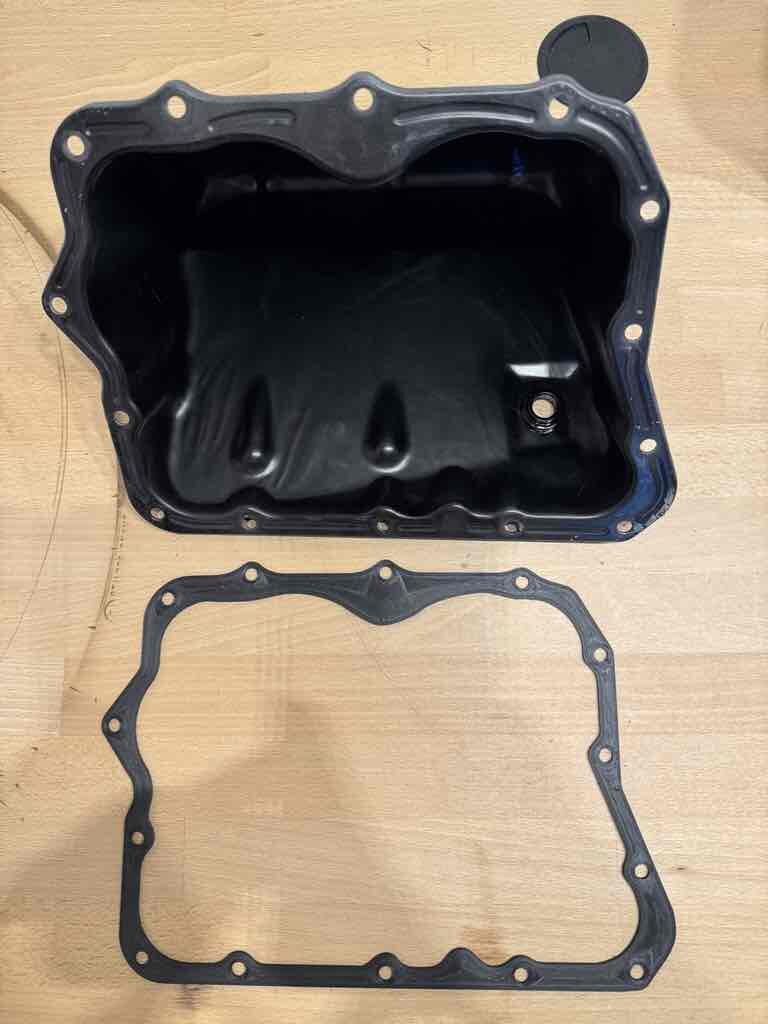

Demnächst steht der Ölwechsel wieder an und auch die Ölwanne des Cabrio soll nun eine Gummi-Kork-Dichtung bekommen. Daher habe ich eine Schablone für die Dichtung erstellt. Wer die Datei haben möchte -> PN an mich. Dein Drucker sollte aber mind. 300x300mm Druckfläche haben, sonst wird das nix. Und bitte jetzt keine Diskussion über Korkdichtung oder Einkleben, die gibt es hier schon.

Druckst du für ein Bruchteil von dem "Angebot".
Grundsätzlich drucke ich alles auf Wunsch, für die Dichtung habe ich die Datei jeden zur Verfügung gestellt der sie haben möchte, da sich die Kosten mit Versand nicht rentieren würden.
Für diejenigen, die einen 3D Drucker haben:
  • Gummi-Kork Dichtung 2mm dick, ca. 12€ mit Versand bei eBay, Dichtungspapier ist noch billiger
  • mit PLA-Reste drucken, die nix mehr kosten
  • bisschen Handarbeit
Summe ca. 12€
Was Deine dummen Kommentare betrifft @Funman: Deine Unkreativität in allen Ehren, aber hier im Thread geht es ums selber drucken/selber machen, nicht kaufen.
bearbeitet von MMDN
Gruß, M.
Hmmm. Pla Resten? Ich hätte jetzt auf tpu getippt, da es flexibel bleibt, aber Pla ist doch Fest. Wie geht das? Ich Frage weil ich echt keine Ahnung habe und nicht zum Sticheln.
vor 9 Minuten schrieb MBNalbach:
Der Typ will nur eine Schablone zum Ausschneiden der Dichtung drucken, nicht die Dichtung selber.
Wenn ich sowas mache, lege ich einfach die Ölwanne auf das Material und zeichne drumrum.
Achja, dabei ist ja die Innenseite der Wanne nicht zugänglich. Riesenproblem, Katastrophe.
Oops, sorry, das ist hier ja nicht Thema. Verboten. Es geht hier ja ausschließlich ums 3D drucken.
vor 12 Stunden schrieb MBNalbach:
Edit
Mein Fehler.
Hab das Schablone überlesen.
bearbeitet von MBNalbach
Die Dichtung aus TPU zu drucken ist an für sich keine schlechte Idee, TPU hat aber leider das Problem, dass es nicht den Temperaturen der Ölwanne auf Dauer stand hält. Ab ca. 180°C fängt es an weich bzw. flüssig zu werden. Wird ja auch mit 210-230°C gedruckt.
Gruß, M.
In den Datenblättern steht drin, wie Temperaturresistenz die Filamente sind. Bei TPU habe ich jetzt 110°C bei 4mm Wandstärke gefunden. Für eine Ölwannendichtung definitiv zu wenig.

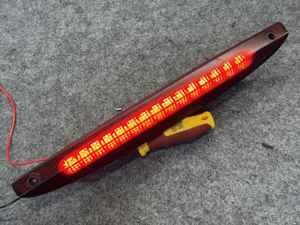

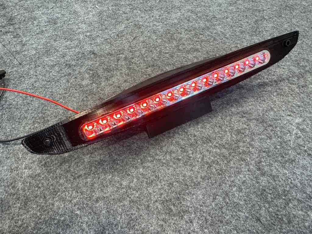

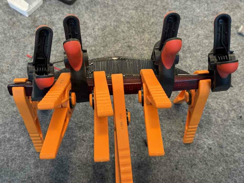

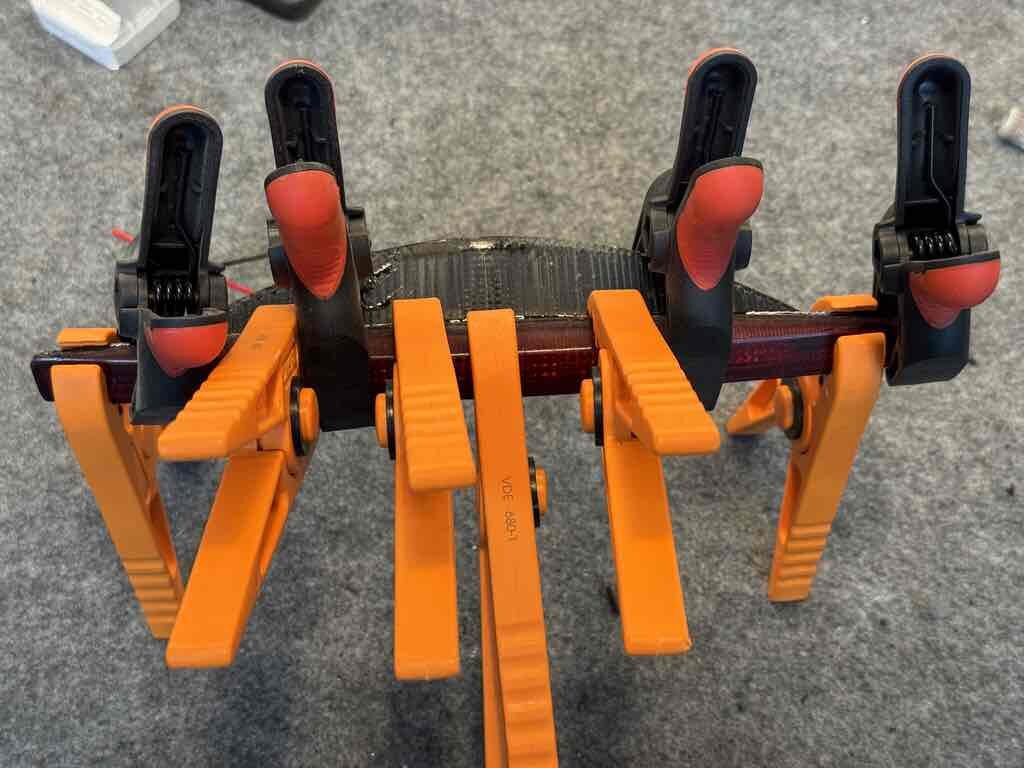

Die dritte Bremsleuchte für den 451 in LED. Das Projekt ist allerdings nicht so einfach wie die dritte Bremsleuchte vom 450. Das Glas ist mit dem Unterteil verschweisst, muss sauber heraus getrennt werden und mit dem neuen Modul mit 2K-Kleber wieder wasserdicht geschlossen werden.
Gruß, M.
Am 7.5.2025 um 23:58 schrieb MMDN:
Gefällt mir gut - klasse gemacht 👍

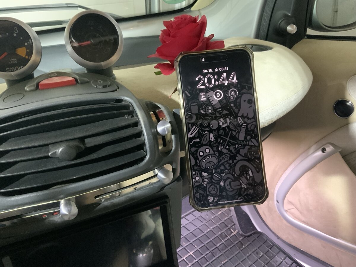

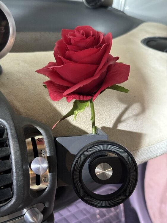

Habe heute meinen Handyhalter aktualisiert. Die Rose fährt nun seit 2002 in jedem smart bei mir mit und brauchte wieder einen anständigen Platz. Daher habe ich meinen vorhandenen Halter um eine kleine "Vase" für die Rose und einer fest auf der Platte integrierten Kugelaufnahme für meine magnetische Handyhalterung erweitert, denn von kleben halte ich nicht viel.
Du MMDN, welche schönen Luftauslässe hast du anstatt den Kugeln rechts und links verbaut?
Ford S-MAX?
