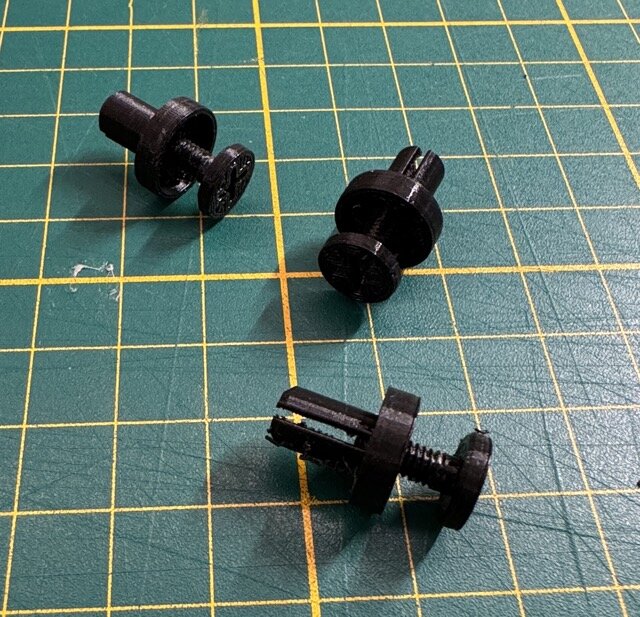

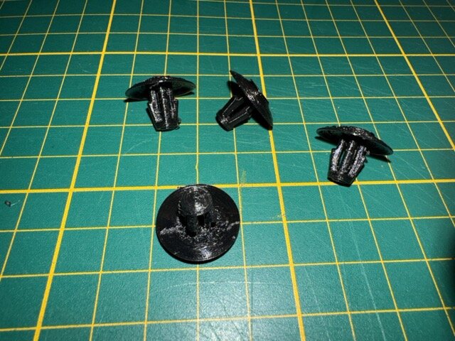

Ich fange mal mit den Clipsen an, die die kleinen Eckabdeckungen festhalten (sollen). Die waren bei mir beide kaputt, da habe ich sie neu konstruiert und mit einem Gewinde versehen zum besseren entfernen. Ein ziemlich bekannter Polsterer hier im Forum brauchte die Clipse, mit denen die Kopfpolster und die Seitenteile befestigt werden, diese gehen ja beim Ausbau gerne kaputt. Reine Materialkosten: 1 ct/Stück 😉
Gruß, M.

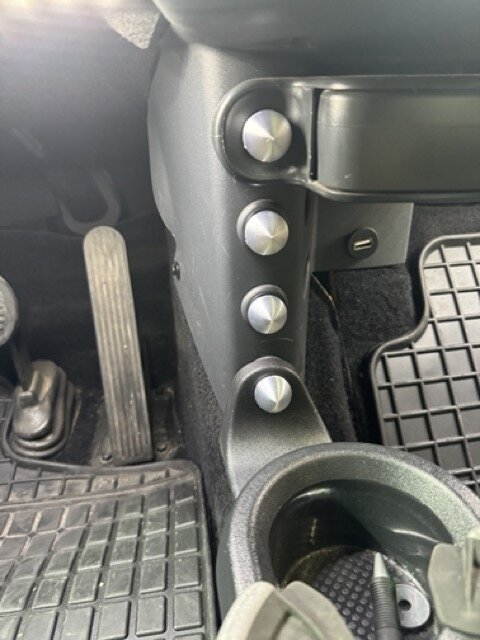

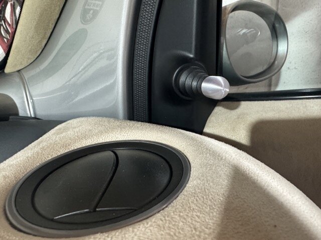

Selbstgestaltete Interieur-Teile
Aus dem Internet frei zum Download

Und die Spiegelversteller sind ja auch klasse. Passend auch für den 451er Vor-MoPf?

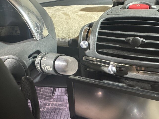

Das Material, welches wie gebürstetes Aluminium aussieht, ist Silk PLA in Silber. Material, welches leichten mechanischen Belastungen ausgesetzt wird drucke ich in PETG. ABS war noch nicht notwendig, stinkt aber auch wie Hulle beim drucken.

Ich kann bei selbst konstruiertem erstmal nur mit den Clipsen die das Heckpanel am Rahmen halten dienen, weil die ja bei fast jeder Demontage kaputt gehen. Ansonsten habe ich schon alles mögliche für den Smart gedruckt, ich drucke dann meistens in PLA +, oder ABS.

Dann pack mir noch zwei silberne Spiegelversteller und zwei silberne Lenkstockhebelkappen dazu und mit 25€ (?) haben wir einen Deal.

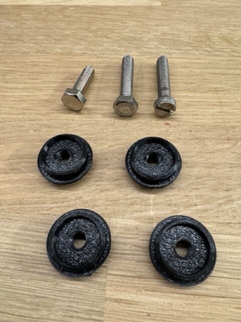

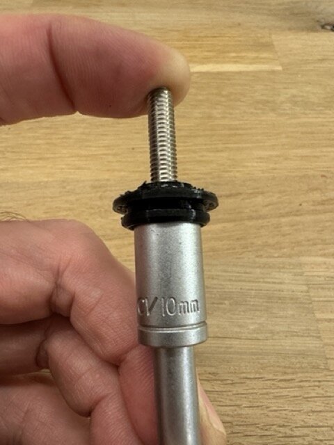

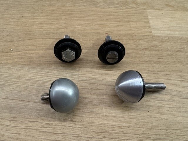

Was mir auch auf die Düse ging waren diese besch...eidenen Schrauben, mit denen der Aschenbecher und Getränkehalter festgeschraubt wurden. Diese sind bei mir alle total verknuselt. Hier ebenfalls eine eigen kreierte Lösung mit handelsüblichen M6-Schrauben. Eine einfache Platte mit Gewinde und einer Aufnahme für die original sowie nachgemachten Kappen aber so gestaltet, dass eine 10er Nuss drauf passt.
Gruß, M.

vor 7 Stunden schrieb MMDN:
Wenn das schwarze gedruckt ist, dann hast du definitiv Probleme mit der Temperatur, dem Leveling und der Geschwindigkeit würde ich mal sagen. Wie hast du das Filament gelagert mit dem du druckst?
Meins ist in einer Trockenbox mit Zuführung zum Drucker.

Es sind die fürs Coupe, weil mein erster Smart ein Coupe war, die fürs Cabrio sind ja nur etwas länger. 😁
Photo mache ich bei Gelegenheit, im Moment sind die FDM Drucker alle 3 am arbeiten, meine Frau möchte ein Weihnachtsdorf haben mit Holstentor und Kölner Dom (meine Heimat). 😁

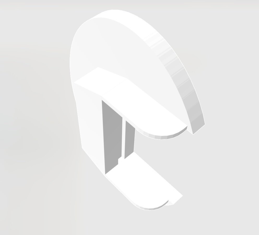

LIDAR funktioniert nicht wirklich gut bei kleinen Objekten. Das habe ich mit dem Fensterheber-Schalter versucht, das beste Ergebnis der diversen Apps dazu sah so aus:
65312010_Bildschirmfoto2023-12-09um16_29_17.thumb.png.33d365d9cd6c20e31f376c8dc04ab2c1.png

Passform ist eher das Problem für mich. Für jede Eigenkonstruktion benötige ich mehrere Prototypen. Bei den Clipsen im ersten Beitrag habe ich 5-6x nachbessern müssen bis sie für mich perfekt waren, da in der Praxis Dinge auffallen, die bis dato "unpräsent" sind. Bei kleineren Dingen nicht das Problem, aber bei den Ringen für die Zusatzinstrumente ist schon ordentlich Material verballert worden. Aktuell konstruiere ich gerade den Tachoring, da geht bestimmt eine halbe Rolle Filament drauf 😄

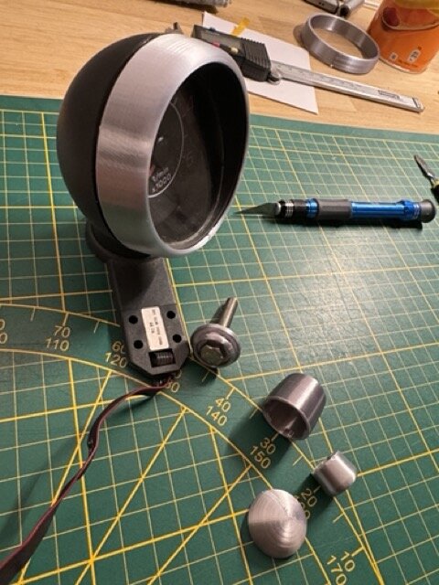

...... den Tachoring, da geht bestimmt eine halbe Rolle Filament drauf 😄
Das ist ja auch ne gute Idee. Die Ringe für Drehzahlmesser und Uhr hätte ich auch gerne in Farbe. Aber den Rahmen am Kombiinstrument stell ich mir sehr schwierig vor im konstruieren.
Mach mir mal 4 mit Kappen 😊
