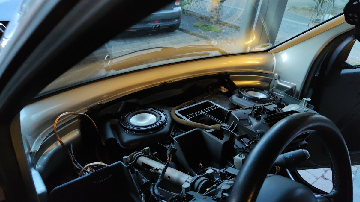

Trotzdem habe ich das Armaturenbrett ausgebaut, und die Nokia Lautsprecher in Eimern + die Hochtöner durch ein Canton Pullmann CS 2.13 System ersetzt, das im Keller rumdümpelte. Frequenzweichen eingebaut und angeschlossen, neues Chinaradio mit Android Auto angeschlossen und der Sound ist quasi unverändert, außer dass die Töne bei ca. 140-240 Hz extrem dröhnen.
Also ein stinknormales Radio eingebaut, der Klang ist unverändert.

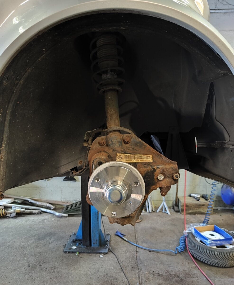

Eins an der VA war defekt. Hat sich angehört wie eine läufige Katze in einer kaputten Waschmaschine.
Der Tausch ist super simpel. Bremse raus, Lager raus, Lager rein, Bremse rein 🙂

Ich habe in meinem Cabrio alles erneuert. Ein Hertz 2-Wegesystem mit passiver Frequenzweiche eingebaut, Nudelsieb geöffnet, Eimer gedämmt und mit Alubutyl ringsherum ausgekleidet, einen aktiven Subwoofer im Kofferrraum (halber Platz) und eine Sony Headunit. Kannste nicht mit dem original Setup vergleichen, das fahre ich parallel dazu in meinem Coupé. Wenn Du vernünftigen Sound haben möchtest bearbeite die Eimer. Eine Anleitung zum bearbeiten der Nudelsiebe kenne ich hier nicht, erklären kann ich Dir das leider auch nicht mehr, ist zu lange her.

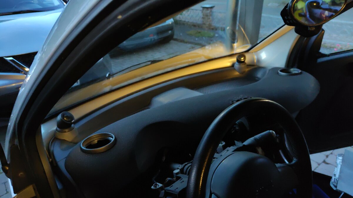

Es reicht, wenn das Armaturenbrett nur mit einem 6mm Bohrer bearbeitet wird. Achtung! Die Original Löcher passen nicht zur Position der Lautsprecher...dadurch verschenkt man Potential.
Bessere Bilder habe ich nicht, weil der Wagen gerade in der Werkstatt steht.
DSC_4909.thumb.JPG.66ff46e9e2c91fae582becd97e2b18cc.JPGDSC_4910.thumb.JPG.e395f256904f4a6f9d15b803d5286530.JPG
Die Eimer definitiv "nicht" von Innen dämmen. Das sind nur 3,5l. Außen rum stört es kein Schwein. Schaumstoff sollte aber schon 20mm sein. Das Dröhnen bekommt man durch keinen Umbau weg. Hier hilft nur Equalizing (bei ca. 200Hz Breitbandig ca. -12dB).

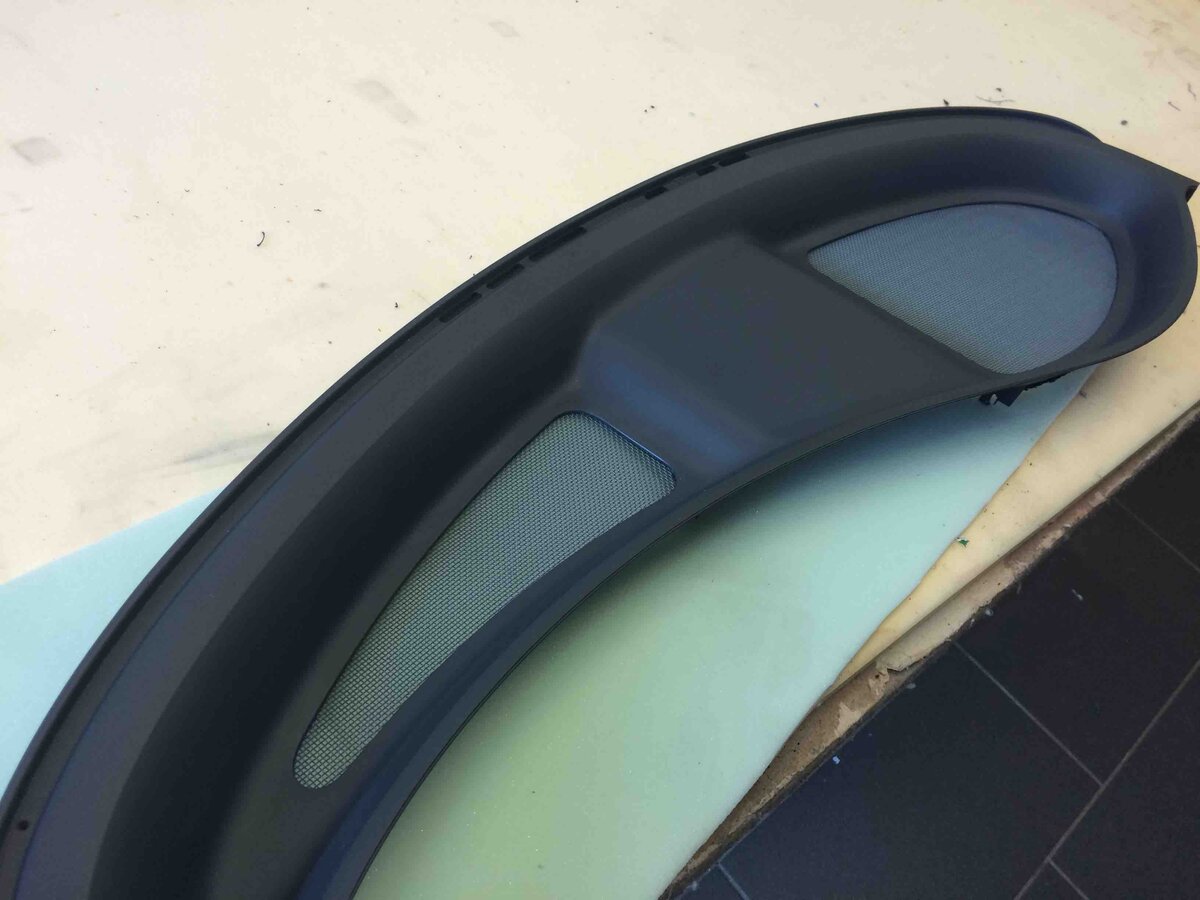

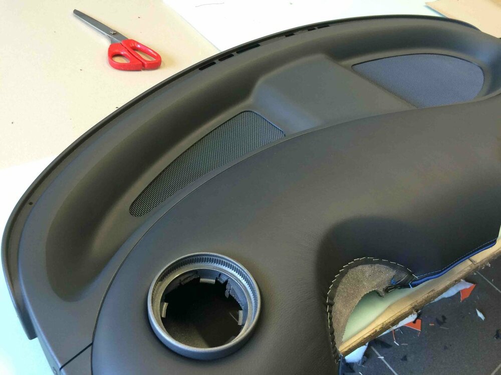

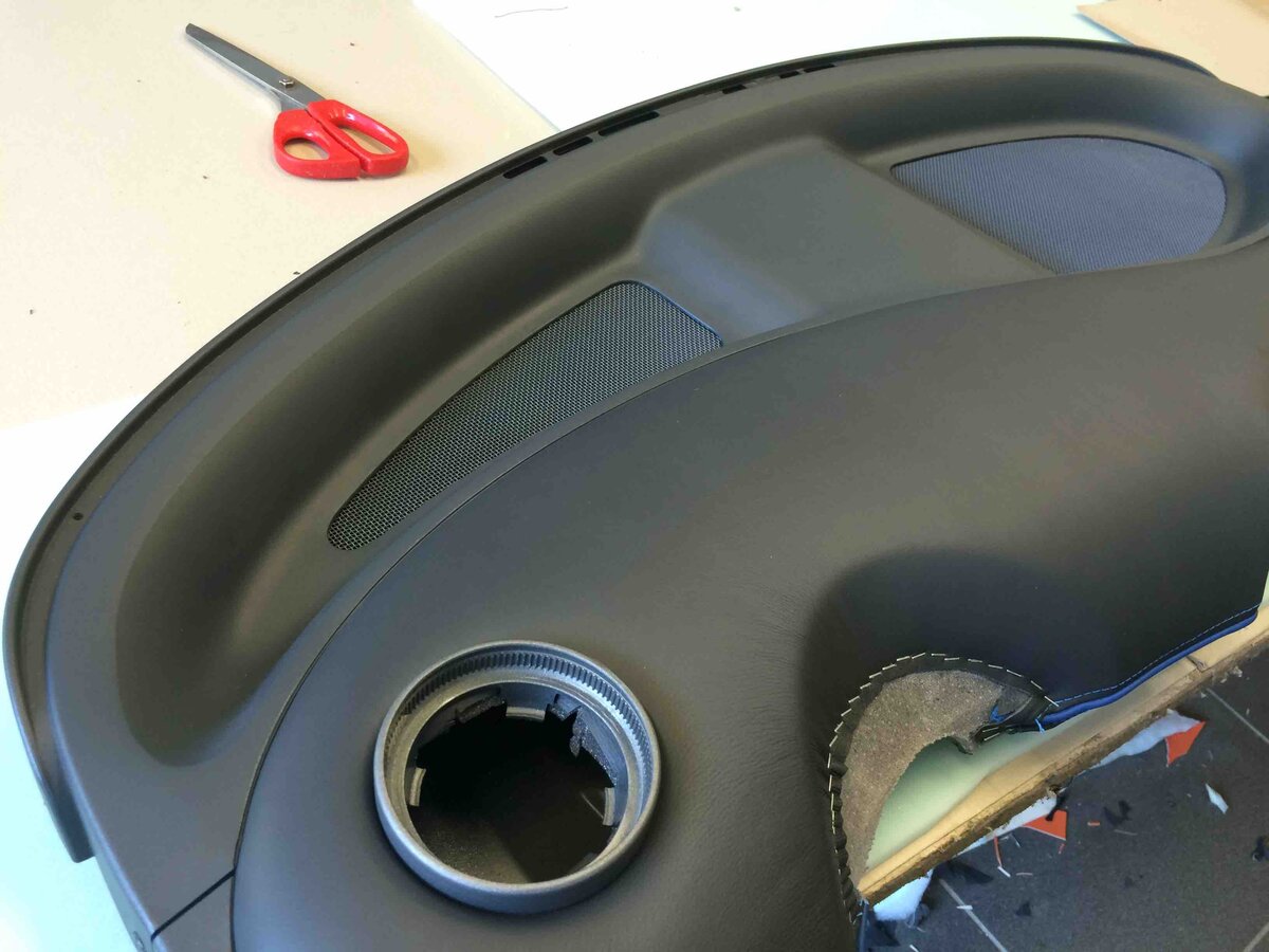

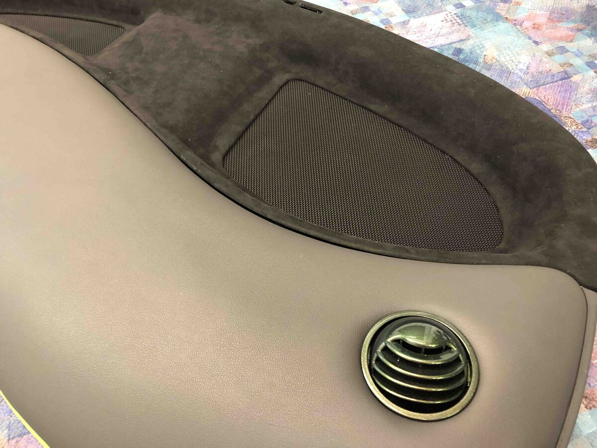

Etwas mehr Aufwand, aber wer sich die Mühe macht kann auch die Nudelsiebe komplett entfernen, und dafür Gitter einsetzen.

Wenn man gar nichts über den Lautsprecher haben will, sollte man gleich das Armaturenbrett komplett umbauen und eine symmetrische Anordnung der 13er veranschlagen. Wird dann aber auch nichts am Dröhnen ändern!
Das Problem beim Zerschnibbeln des Nudelsiebs ist, dass es geschwächt/labil wird. Es entstehen viele kleine Flächen die mitschwingen können und zu allem Überfluss gibt es keine geschlossene "Trennwand" zum Fußraum. Womit der Schall nicht nur über die Scheibe direkt zum Fahrer sondern über die Scheibe wieder zurück durch das Gitter an den Eimern vorbei in den Fußraum kommen kann. Fällt nicht so sofort auf, aber wenn man das Ganze auf die Spitze treibt, zieht es einem die Bühne leicht nach unten. Möppern auf Hohen Niveau und es fällt 99,99% eh nicht auf...selbst Leuten die damit auf Wettbewerben fahren...womit andere Gitter oder Akustikstoff für meine Begriffe nur ein "schickes Gimmick" sind.
Gerade dann, wenn das ganze System eh nur mit nicht abgestimmten Passivweichen betrieben wird (womit die Phase nicht optimal ist!) und keine Laufzeitkorrektur erfährt...da wird man dann eh keinen Unterschied von einem gebohrten Nudelsieb zu z.B. Akustikstoff hören. Dann ist es mehr etwas fürs gute Gewissen...Also lieber die Kirche im Dorf lassen.
Themen wie das Dröhnen und falsche Radios wurden hier schon zig mal durchgekaut... daher kurz:
Wenn Du nicht bereit bist, die Nudelsiebe restlos direkt über den Chassis wegzumachen,, wirst Du nie glücklich werden. Aufbohren ist nur der halbe Weg, da die Eimer nicht direkt unter den Sieben sitzen und auch diese Großlochsiebe üble Reflexionen erzeugen.
