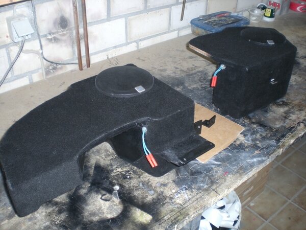

2x 7l Bassreflex aus MPX. Tieftöner, HDS Nomex aus dem Hause Peerless, können auch als Breitbänder missbraucht werden, sprich ohne HT und Subwoofer, benötigen aber große Hilfe ala Prozessor. Bühnenbreite geht bei vielen Sachen von A-Säule zu A-Säule ohne HT natürlich...da kann man die Links-Schwäche bei der AYA/Emma-CD verkraften. Vollen Pegel ab 50Hz und Pegelfest wie ein Paar A165G.

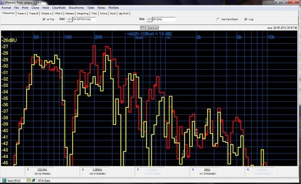

Messung vom linken 13er...an beiden Ohren gemessen...bei geschlossenen Gehäusen würde es unter 100Hz etwas mau aussehen.

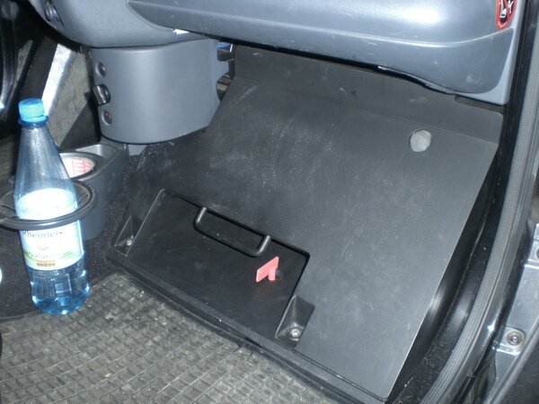

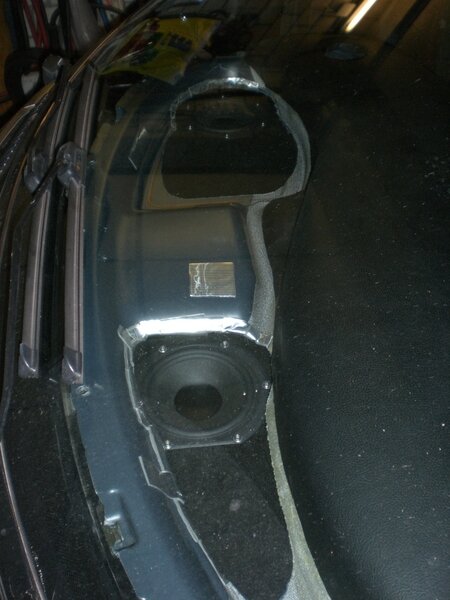

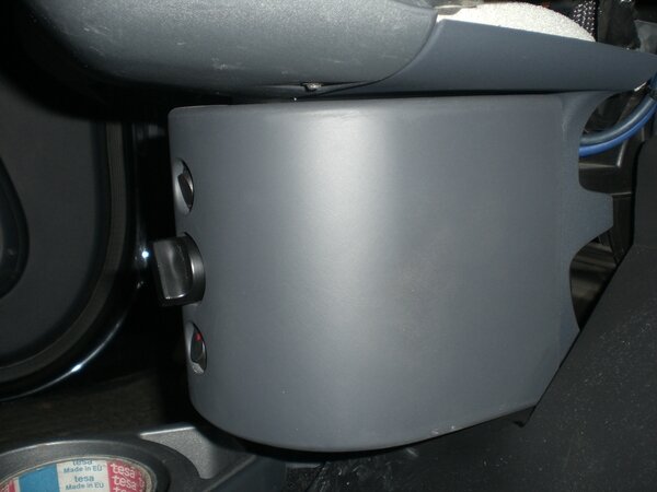

Fußraumsub: 25er Peerless XXLS 10 Al, 18l geschlossen, downfire, viel MPX etwas Gfk/Cfk (Radlauf), Voller Pegel ab 26Hz

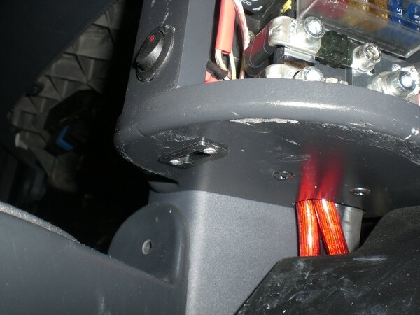

Batterie: Stinger SP1000 also flach, neue Batterie-Abdeckung inkl. Befestung fürs Gehäuse und Batterie-Trennschalter.

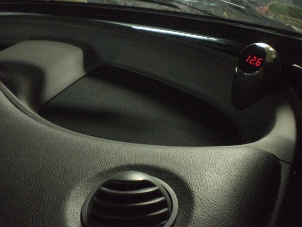

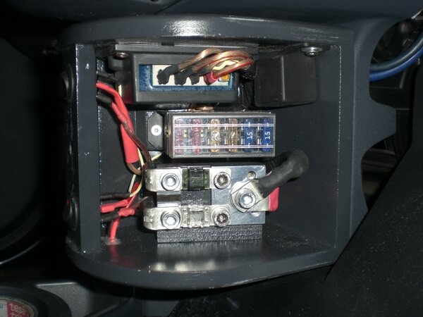

2ter Sicherungskasten beinhaltet Mini-ANL-Sicherungshalter für 2x Endstufen, 6fach Flachsicherungshalter für 2x Dauerplus (HU/Prozessor) und 4x Zündungsplus inkl. Spannungsüberwachung (HU/Sitzheizung/Reserve), Trennrelais für Zündung, Spannungswächter (11V ist Schluss), Ladebuchse für Cetk, 2x Schalter (HU/Spannungsanzeige auf dem A-brett)

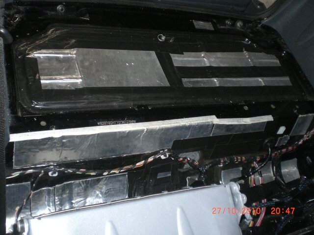

Eine kleine Fahrzeugdämmung reduziert etwas den Lärmpegel, den der Motor produziert. Somit macht es keinen großen Unterschied mehr, ob nun der Kofferraum voll oder leer ist.
Nächstes Projekt wird mit Hilfe von Alubutyl getestet. Entweder Mittel/Hochton-Einheit oder nur Breitbänder.

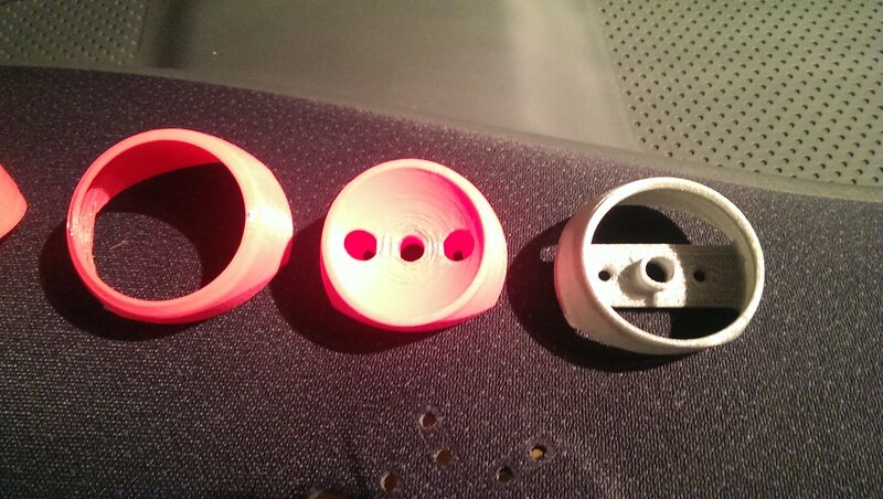

Mein Vater hat sich einen billigen 3D-Drucker gekauft und nun nutze ich ihn für meinen Umbau.

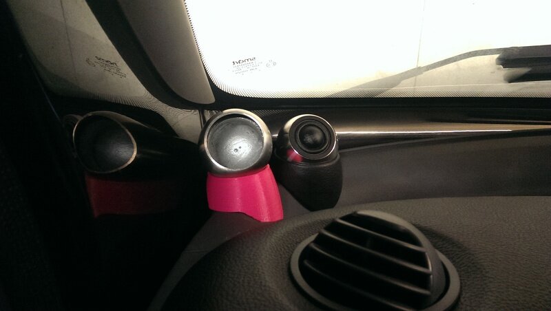

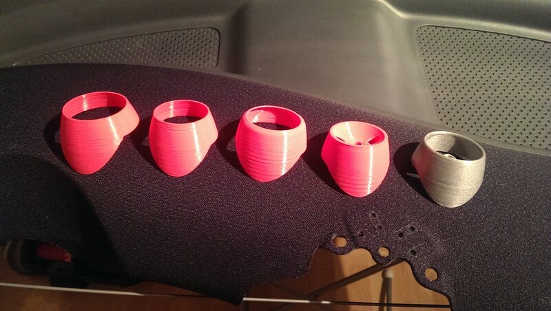

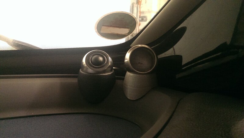

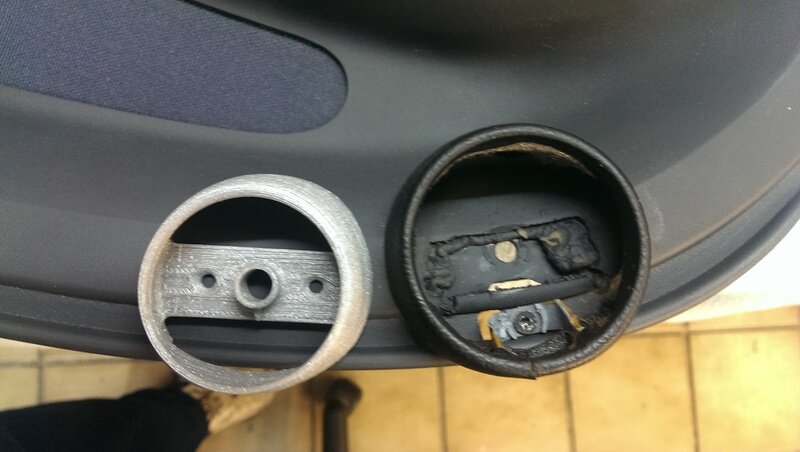

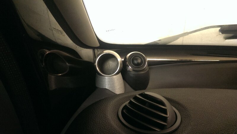

Als erstes wurden neue Türmchen gedruckt. Von der Designfindung und Optimierung
Von Probedruck bis endgültigen Lösung

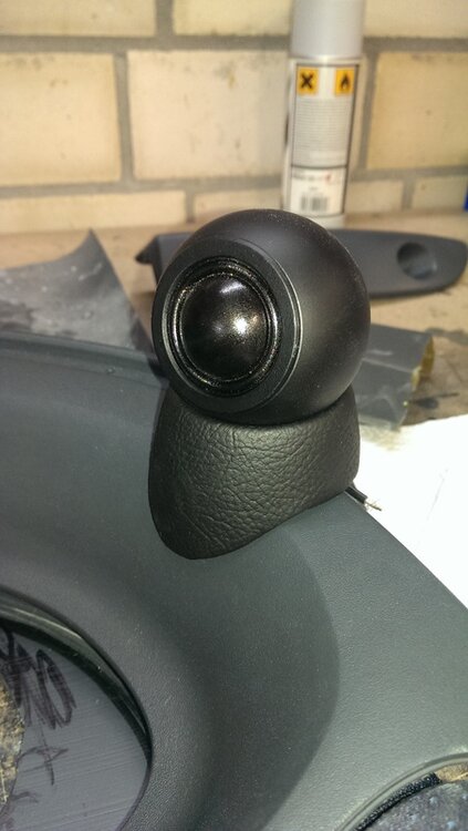

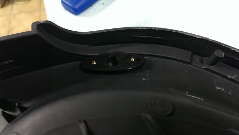

Ja das Türmchen kippt nach außen.
Jetzt ist es besser. Wenn es verschraubt ist, sieht es noch besser aus.
Vergleich zwischen "meinen" Türmchen und den original, geköpften
Nochmal ein besserer Vergleich
Verschraubt...und die Türmchen sind weiter nach außen gewandert, so verschwindet der linke HT nicht hinterm Tacho und Lenkrad
Selbst die Verschraubung habe ich gedruckt.

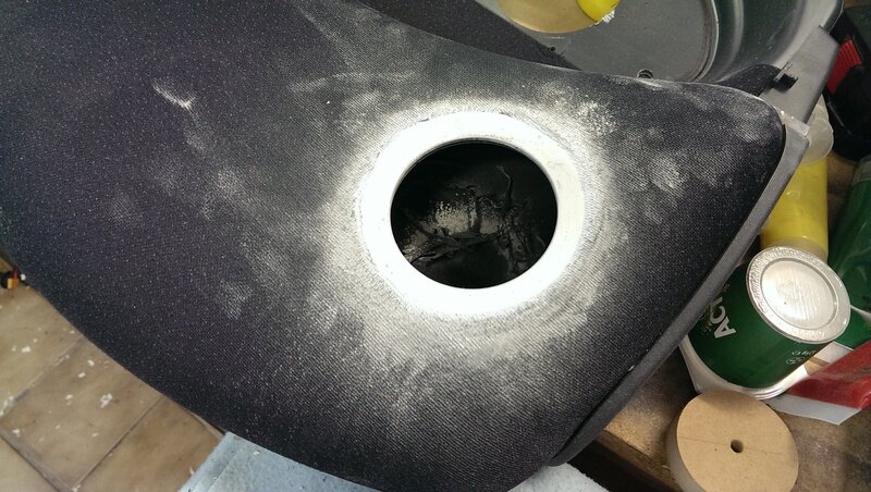

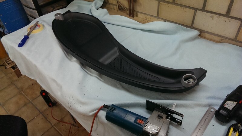

Gleich mal das Nudelsieb rausgesägt.
Erst sägen, dann raspeln und zum Schluss feilen

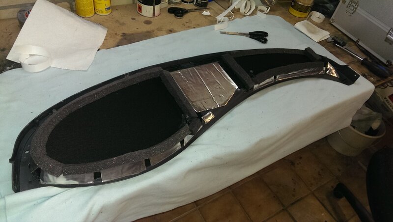

Mit Akustikstoff bezogen, gedämmt und Schaumstoff verklebt.

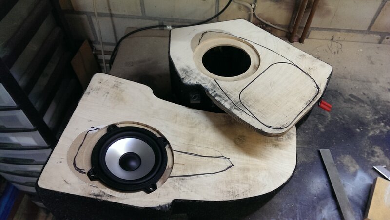

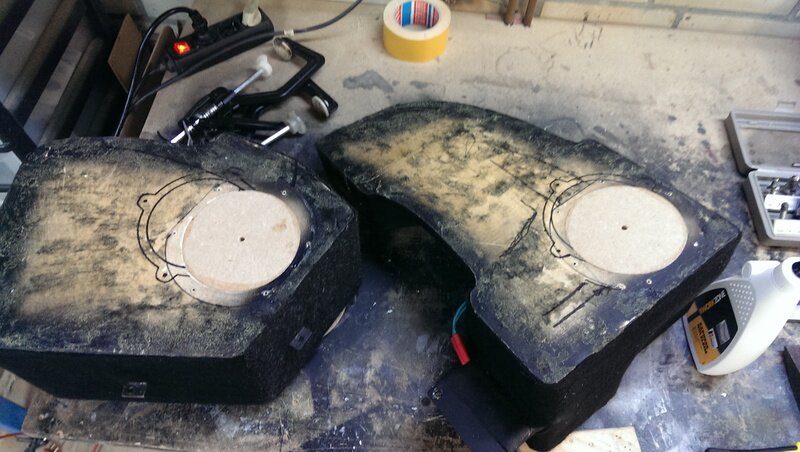

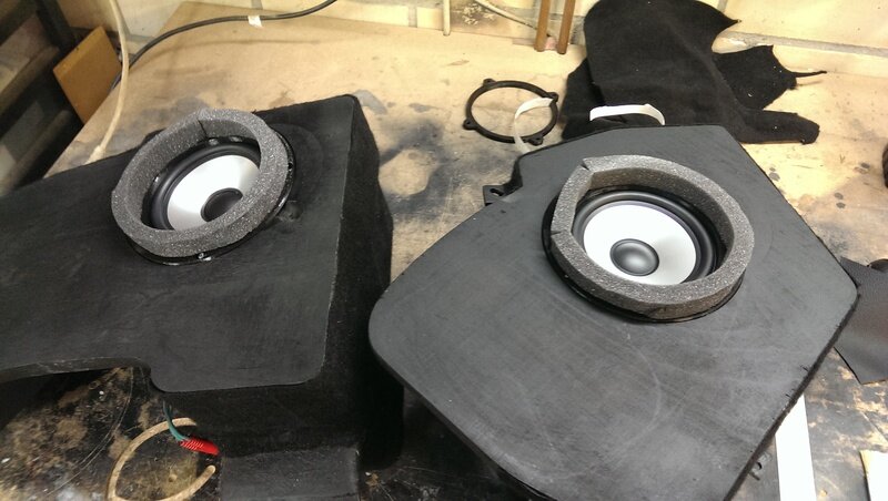

Jetzt kommen die Eimer dran
Abgeschliffen und neu angezeichnet

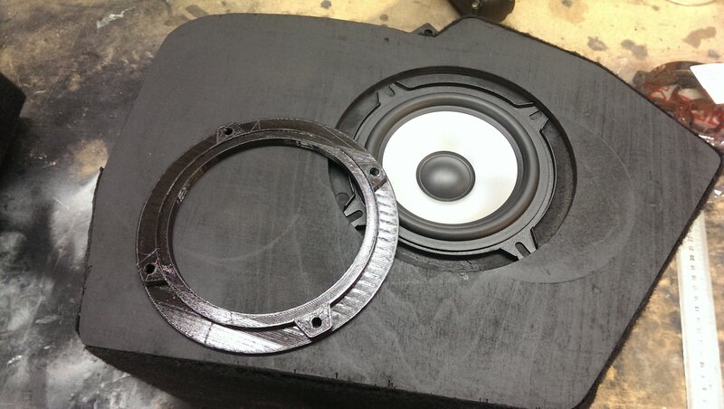

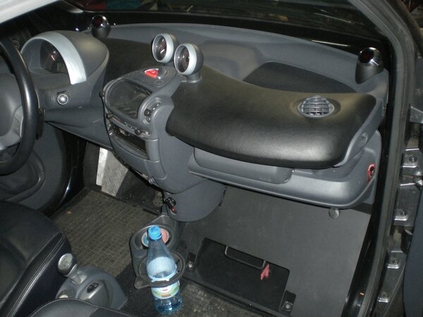

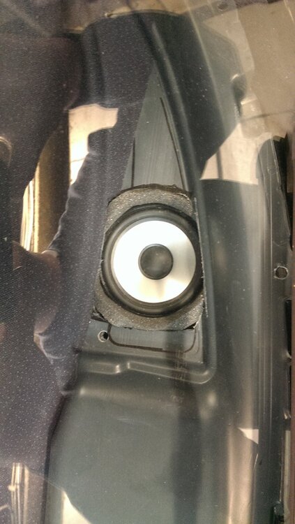

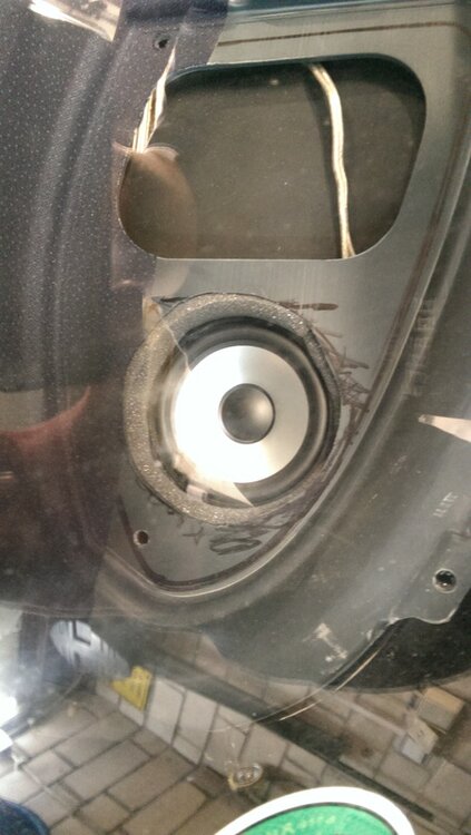

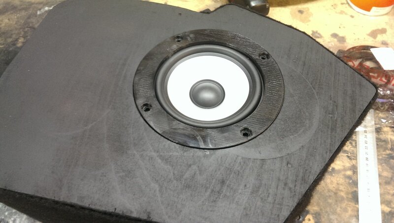

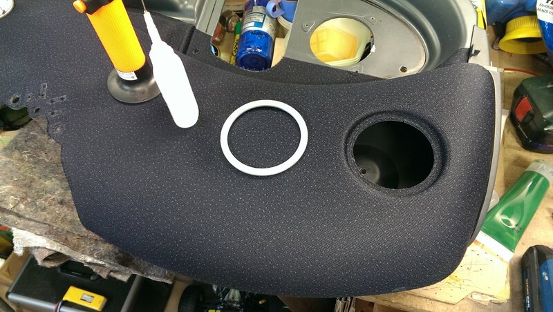

Diesesmal wurden die 13er versenkt, damit das Armaturenbrett nicht aufliegt.
Abdeckringe gedruckt, damit die Vertiefung geschlossen wird.
Damit die Musik auch nur nach oben geht.

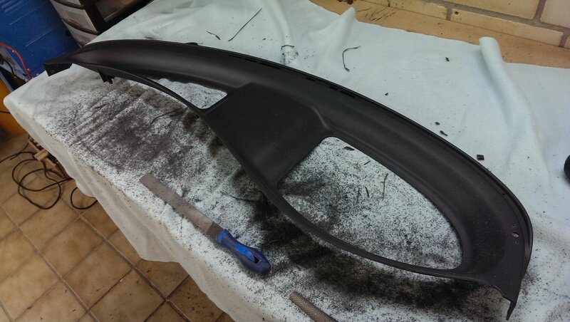

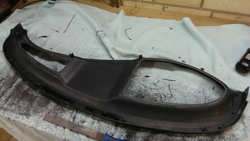

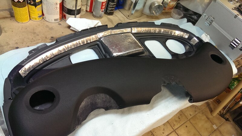

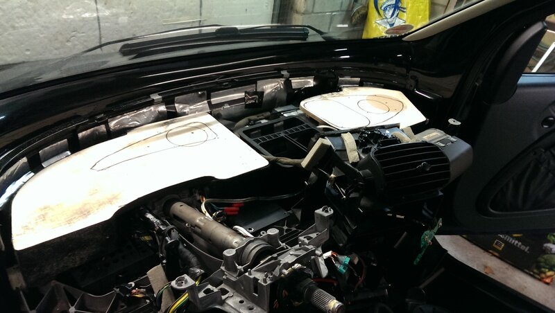

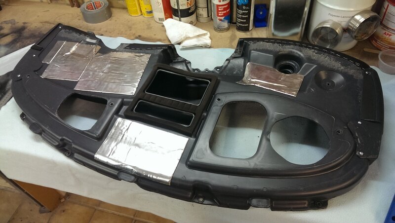

Das Armaturenbrett wurde auch modifiziert. Hier seht ihr den Adapterring für die Roadsterlüftungsdüsen.
Verspachtelt
Aussparungen für die Lautsprecher nur leicht vergrößert. Nicht wie bei meinem alten alles rausgeschnitten...so bleibt genügen Stabilität.
Mit Kunstleder bezogen und gedämmt
Jepp, es passt.

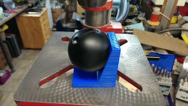

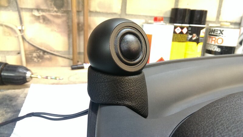

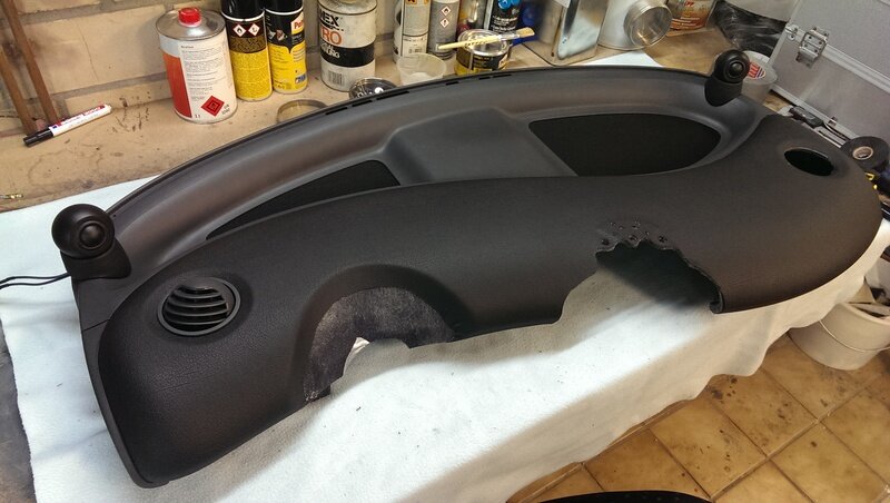

Die Kugeln wurden neu ausgerichtet. Statt mittig gegen das Verdeck werden sie nun auf meine Fresse ausgerichtet
Der A25G4 ist es am Ende doch nicht geworden...hatte wohl keine Lust. :cry:

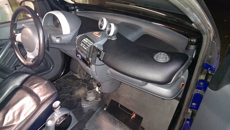

Ist es vorrübergehend der Wavecor geworden
Fertiges Armaturenbrett
Fertig eingebaut.
