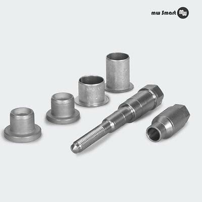

Kannst du mir mal bitte sagen ob ich so eine Bohrlehre brauche ? Habe jetzt die verbesserte Schraube für 58€ bekommen. Aber ich muss ja die Lichtmaschine aufbohren. Brauche ich diese bohrlehre ? Oder geht es auch gut ohne ?
Ich habe mir da was gebastelt zum zentrieren. Freihand solltest du das definitiv nicht machen. Hast du denn zuvor geschaut was du aktuell verbaut hast? Oftmals wurde zumindest die Lagerung in geraumer Vorzeit bereits erneuert. Dann würde zumindest das bohren entfallen.
Zu erkennen daran, dass bereits eine Edelstahl 6 Kant Schraube statt einer Torx Stahl Schraube verbaut ist.

Also ich war dabei als es der Mechaniker gemacht hat er hat im Motorblock wo die Schraube durch kommt 2 Hülsen gewechselt da war eine mit Gewinde und rein kam eine lagerschraube mit feingewinde so eine aber ob die Lichtmaschine aufgebohrt wurde, kann ich dir leider nicht sagen. Ich glaube aber mal nicht. hättest du vielleicht diese Bohrvorrichtung noch den du für ein Obolus abdrücken könntest? Ich bin zwar ein ehemaliger Feinmechaniker, aber kenne leider keinen mit einer Drehbank.
bearbeitet von Gast
Wenn bereits diese Schraube verbaut war und er den Bolzen jetzt von grob auf Feingewinde getauscht wurde dann ist zumindest deine Lagerung bereits auf dem neusten Stand. Dann besteht hier kein weiter Arbeitsbedarf und der Generator ist bereits aufgebohrt.
Sonst würde der dickere Bolzen nicht passen.
Die originale Schraube ist M8 ;).
Also muss ich nichts aufbohren, sondern einfach nur die verbesserte Schraube zusammenschrauben?
also wenn das jetzt wirklich so ist, dann bin ich gerade sehr baff, denn dann hätte ich ja gleich die neueste Schraube reinstecken können. Boah, das macht mich irgendwie gerade ein wenig sauer über meine eigene Dummheit. 600 € hat mich das gekostet dass er die Schraube gewechselt hat und dafür hat er den kompletten Motor ausgebaut und ich wollte es einfach nur hinter mich bringen . 🥲 Ich wusste, dass es Service Schrauben dafür gibt aber ich kannte mich einfach mit Smart damals nicht aus und hatte mich nicht ran getraut. Auf jeden Fall kommen bald die Teile an und ich werde sie dann verbauen. Für die Riemenscheibe sowie die Schraube hat mich insgesamt 160 € kostet. Ich hoffe hier nach ist es getan und ich kann die Start stopfunktion ohne Sorgen anlassen
und kann ich denn die Schraube jetzt drin lassen oder muss sie unbedingt auch gewechselt werden?

Mir fällt aber auf, dass bei der neusten Version der Schraube der Durchmesser viel größer ist als der Durchmesser von dem Bolzen oder täuscht das?
Die zuletzt gepostete Version ist für Startergeneratoren ab Baujahr 2011 und ist ohne tausch des Generators nicht nachrüstbar.
Du hast noch die alte Ausführung und dort ist alles schick wenn du die Schraube mit Feingewinde verbaut hast. Dann brauchst du dort nicht mehr tätig werden.
