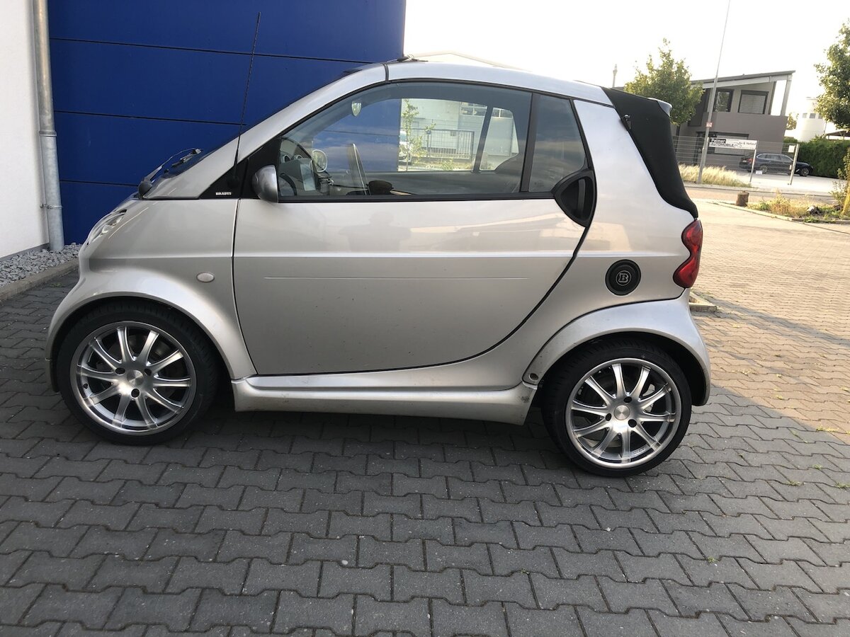

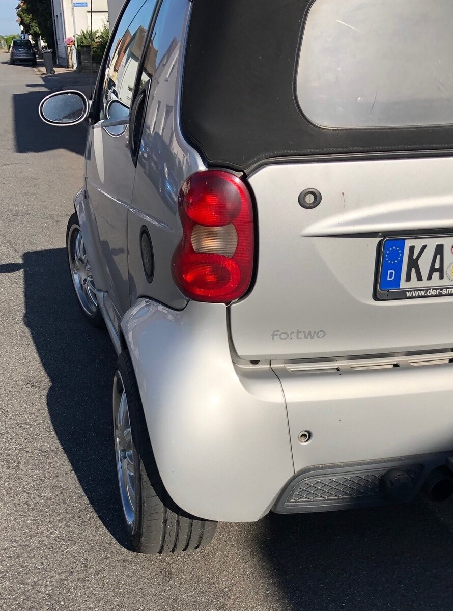

Hallo Tom,
das sind Continental Sport Contact 3 mit Felgenschutz - allerdings in 195/45 statt 195/40, wie du sie benötigst. Montiert sind sie auf einer Team Dynamics Smartie Hinterradfelge sowohl vorne wie auch hinten.

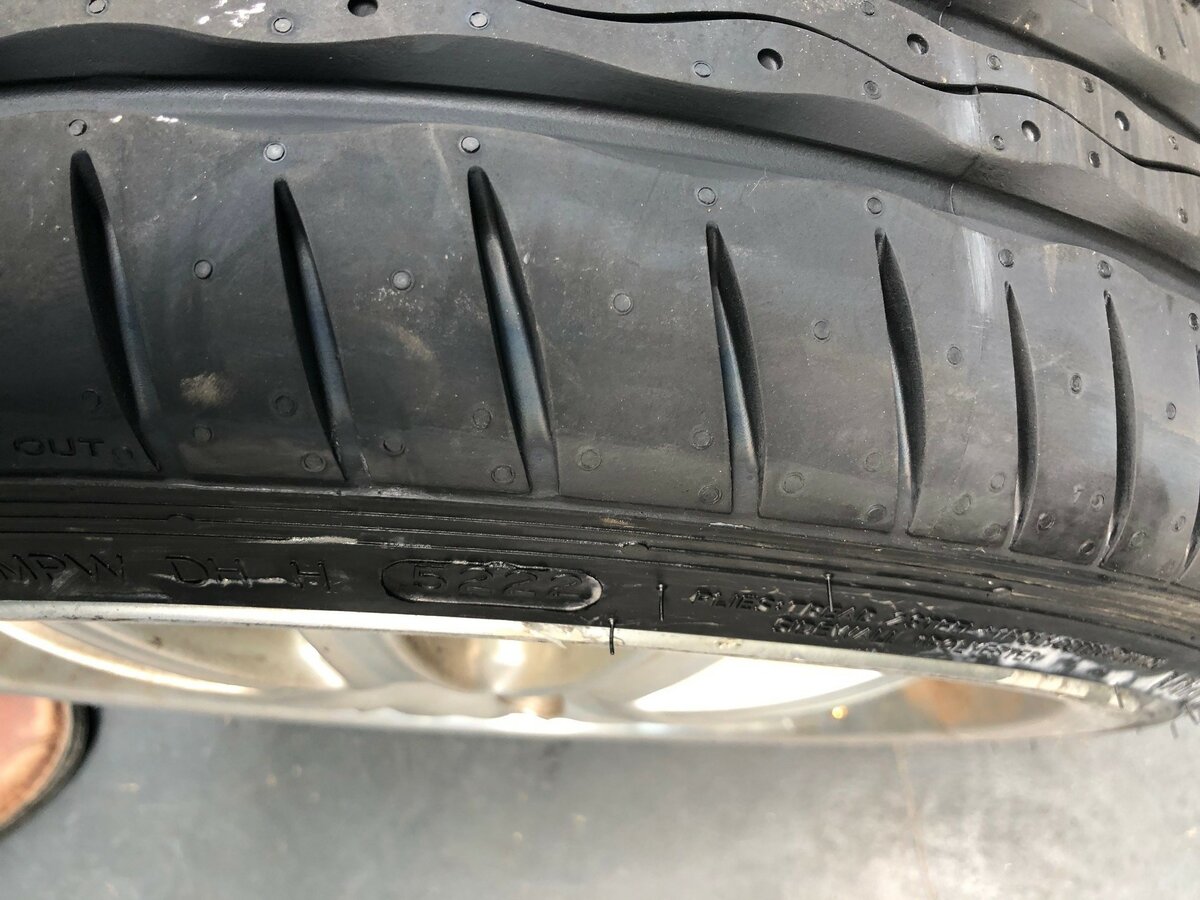

danke für das Foto. Die Felgenschutzleiste ergänzt auch den optischen Gesamteindruck- und schützt die Felge
...korrekt - der Schutz ist zwar rudimentär, aber vorhanden, wichtiger war mir, dass das Felgenhorn nicht über den Reifen hinaussteht.

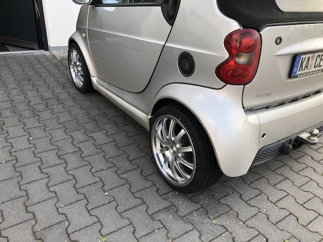

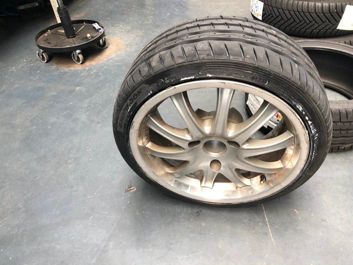

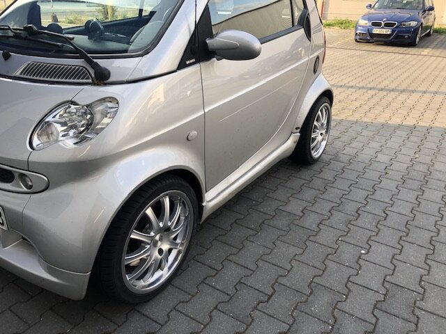

Nun zurück zum Thema: Ich habe mich von den 215er mental verabschiedet und werden rundum 195/40/16 auf die Digitecs aufziehen lassen. Vorne auf 6.5" Felgen, hinten auf die 7.5".
In der Anlage ein Foto, auf dem man die Montage auf der 7.5"- Felge sieht.
Vielen Dank fürs Mitwirken.
VG Christian

Hallo Christian, danke für die Bilder, naja, was soll ich sagen, ist halt ein erforderlicher Kompromiss, ich fahre die gleichen Felgen, Begeisterung kommt da nicht auf, es schaut irgendwie  komisch aus, aber hilft ja nix🤢. Lg Tom

So ist es jetzt: 4 Stück 195/40/16
bearbeitet von Ingenieur
vor 14 Stunden schrieb Ingenieur:

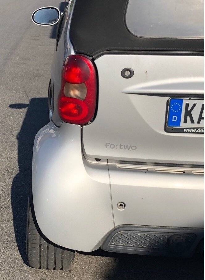

Danke für die Bilder, kannst bitte direkt von hinten noch ein Foto schiessen? Vielen Dank. Lg Tom
vor einer Stunde schrieb Ingenieur:
da bitte
Vielen Dank! Bin mir echt unsicher was tun, wenns tolle 17er Tiefbett geben sollte für meinen 450er dann kaufe ich welche, die 195er sehen auf den tollen Masitaly leider graußlig aus. Lg Tom
Ich finde, so schlecht sieht das nicht aus. Das Licht fiel ungünstig bei der Aufnahme. Die Bilder weiter oben sehen doch besser aus.
was mir allerdings auffällt ist das Fahrverhalten. Bei schnellen Spurwechseln wirkt er etwas leicht auf der Hinterachse und neigt zur Unruhe.
möglicherweise sind die Reifen noch nicht eingefahren. So richtig schnell bin ich auch noch nicht um die Kurve herum. Ich Taste mich ran
Sieht doch geil aus, besser als wenn man Reifen drauf hat, wo man denkt, da hätte die Felge aber breiter für sein müssen
vor 9 Stunden schrieb CDIler:
Letztendlich Geschmackssache, das Felgenhorn steht leider etwas ab, das stört mich etwas.
