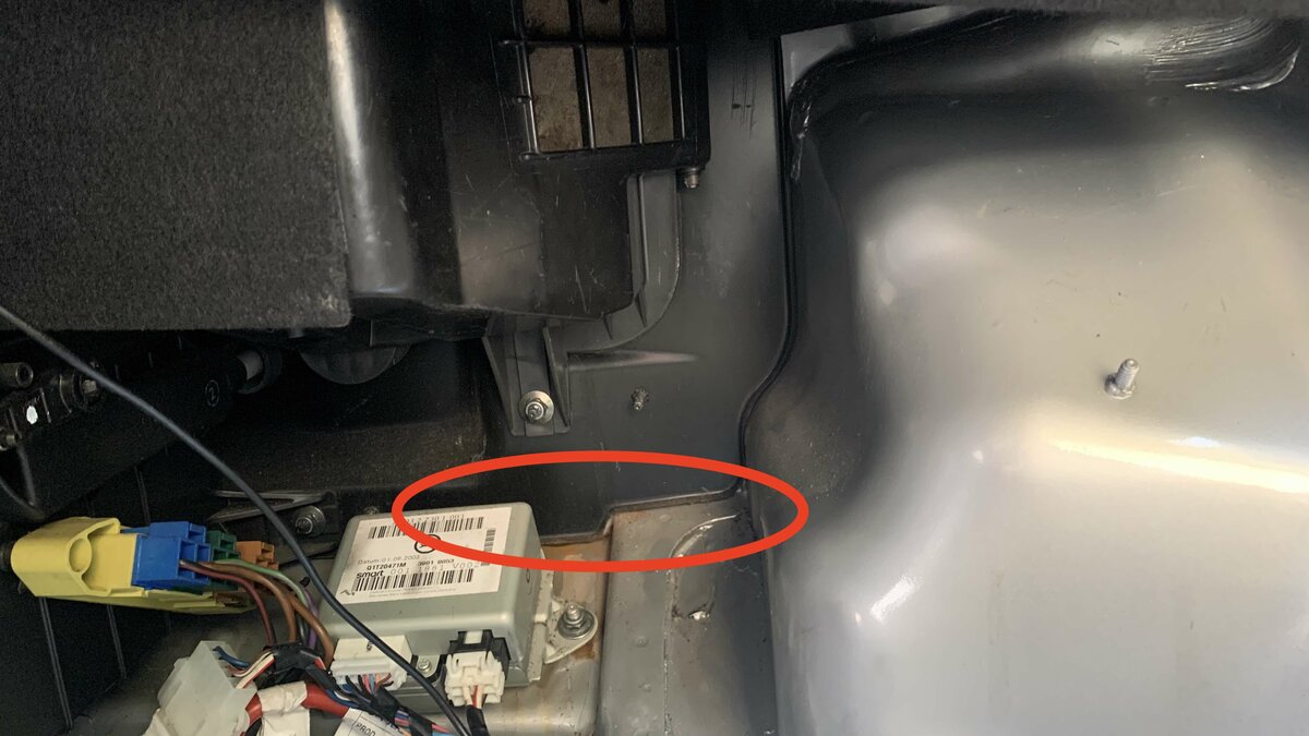

Hallo liebe Community,
nach langem Suchen habe ich die die Stelle in meinem Coupé gefunden, wo nicht gerade wenig Wasser rein läuft. Ich habe vorab viele Undichtigkeiten gefunden (Eckfenster, Tür) und erfolgreich abgedichtet. Windschutzscheibe ist 2019 neu eingeklebt, war auch dicht. Aber trotzdem war der Beifahrerfußraum immer wieder klatschnass. Es ist das Wandblech im Beifahrerfußraum, hinter der Elektronikbox der Servolenkung, wo das Wasser in den smart reinkommt (siehe Markierung). Die Schrauben habe ich nachgezogen, hat aber nichts gebracht. Wie bekomme ich das Blech wieder dicht? Wahrscheinlich ausbauen, aber das sieht nach einer größeren Baustelle aus.
da läuft es rein!
Gruß, M.
Ich würde die Naht einfach von innen mit Dichtmasse abdichten.
Ach übrigens,  was ist dies eigentlich für eine Panelfarbe?
Das löst das Problem aber nicht richtig, da sich schon Anzeichen von Rost hinter dem Blech zeigen.
Gruß, M.
Noch was: ich habe nicht das Problem mit dem Kondenswasser-Ablauf der Klimaanlage, wie hier beschrieben. Das Wasser kommt definitiv von Außen. Meine Holde hatte mit einer Gießkanne Wasser auf die Windschutzscheibe gegeben, daraufhin lief die Suppe aus dem markierten Bereich oben auf dem Bild.
Gruß, M.

vor 15 Stunden schrieb MMDN:
Deine Beschreibung lässt vermuten, dass das Wasser (das aus der Gießkanne) bei diesem Test sich einen Weg der im Bereich zwischen Windschutzscheibe und (lackierter) Karosserie liegt in das Fahrzeug-Innere sucht/findet. Und anschließend in Deinem rot markiertem Bereich derzeit sichtbar ist.

Ich sehe innen nichts an der Scheibe reinlaufen. Es läuft definitiv nur an der markierten Stelle rein. Werde die Tage mal das Frontpanel abbauen und schauen, wie viel Arbeit das ist um an das Blech von außen dran zu kommen. So wie ich das beim Schlachten von unserem Bruno (R.I.P 😪) in Erinnerung habe, muss die Lüftungseinheit auf dem Außenblech komplett demontiert werden. Wenn ich Pech habe auch noch die Scheibenwischer.

Update: hab die markierte Stelle so weit es geht mit Bitumendichtband abgedichtet. Die schlechte Nachricht: es läuft jetzt unter dem Lüfterkasten rechts davon raus, was ich auch erwartet habe. Die Dichtung von dem schwarzen Blech scheint ringsum platt zu sein. Die gute Nachricht: es kommt nicht mehr so viel Wasser und läuft jetzt in den Batterieraum rein. Der Teppich könnte nun zumindest bis zur Abdichtaktion von außen abtrocknen und vielleicht endlich trocken bleiben. Noch schimmelt und müffelt nichts.

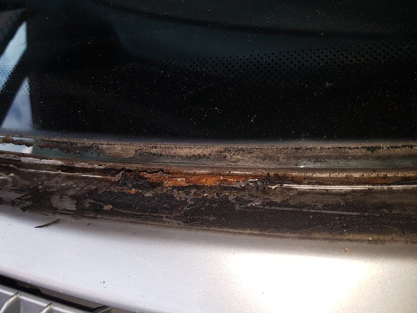

Hast Du Dir das waagerechte Blech unterhalb der Frontscheibe hinter dem Ziergummi um die Scheibe mal genau angesehen ?

Klima ist trocken. Wie Du das prüfst, steht ja in deinem Thema. Bei mir ist ja auch wirklich nur der Teppich unterm Beifahrer nass, alles andere ist trocken (Kofferraum, Fahrerseite, unterm Beifahrersitz)
Gruß, M.
Heute morgen nach einem verregneten Wochenende waren die Scheiben von innen beschlagen. Teppich kontrolliert: unterm Beifahrer wieder klatschnass! So langsam werde ich bekloppt. Bau jetzt den vorderen Teil des Teppichs aus um zu sehen, wo das Wasser nun rein kommt und vor allen Dingen - wie viel Wasser, denn es scheint nicht wenig zu sein. Fahrerseite und hinten ist immer noch alles trocken. Kann einfach nicht erkennen, wo es her kommt. Klimaablauf sauber gemacht und geöffnet, Eckfenster neu abgedichtet, Windschutzscheibe ist dicht (keine Wasserspuren), Gummidichtungen an den Türen zum Ablaufen eingeschnitten. Langsam ist mal gut!
Am 1.7.2023 um 15:21 schrieb ThoK:
Deinen Vorschlag habe ich leider übersehen. Was meinst Du genau für ein Blech (am besten ein Foto)? Dafür muss ich wahrscheinlich das Frontpanel wieder abbauen.
Gruß, M.

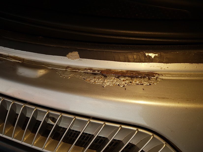

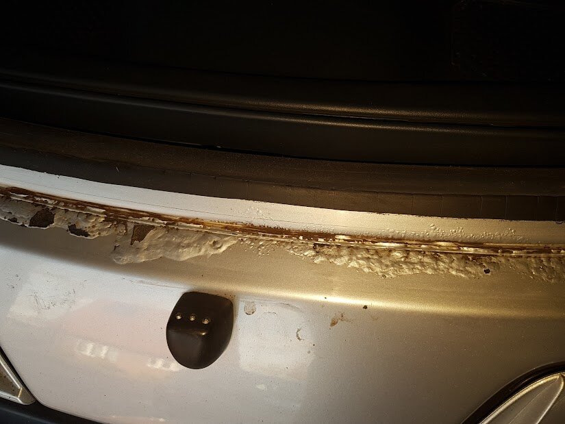

Moin, habe nach den Regentagen genau das gleiche Problem,  Teppich im Fußraum rechts und links  nass, Frontscheibe teilweise beschlagen. Es handelt sich um ein Coupe 2003 ohne Klima. Nachdem ich die üblichen Verdächtigen (Frontscheibe, Seitenscheiben und Türdichtungen) abgearbeitet hatte, habe ich heute die Front abgebaut und folgendes festgestellt.  Die Serviceklappe Fahrerseite hat ein herausnehmbares Gitter welches Blätter und Dreck abhalten soll, reinregnen kann es da aber trotzdem. Das Wasser läuft in dem Lüftungskasten rüber zur Beifahrerseite wo der Innenraumfilter sitzt.  Kurz vor diesem ist ein Wasserablauf der unten aussieht wie eine Sahnespritze. Der war bei mir total verstopft, sodass das Wasser über die Lüftung ins Auto geschwappt ist.  Man findet dann natürlich keine Spuren bei den anderen verdächtigen Stellen und sucht sich einen Wolf.
Das mit dem Blech würde mich aber auch sehr interessieren. Foto wäre super
Ganz einfach. Stell Dich außen vor die Frontscheibe. Rings um die Frontscheibe ist eine Gummidichtung. Die dichtet nicht, sondern ist nur eine Zierleiste. An der unteren Kante ziehst Du die von der Scheibe ab. Dann siehst Du unterhalb der Frontscheibe einen waagerechten Bereich der Tridion Zelle. Der rostet gerne durch, da dort, hinter der Zierdichtung, ständig Wasser steht.

Meiner hat auch so ausgesehen und wurde diesen Sommer gerichtet … aufgefallen ist es mir wegen Rostbläschen. Der Lackierer meinte er hätte mit Wasser volllaufen müssen so wie es unter der Scheibe ausgesehen hat.. war mir aber nie was aufgefallen
Das Wasser steht dort aber nur weil der Gummi-Scheibenrahmen ne absolute Fehlkonstruktion ist. Ich habe direkt über der Scheibenwaschdüse den Gummi etwas ausgeschnitten damit das sich hinter dem Gummi stauende Wasser ablaufen kann.
Und immer dieser beschissene Rost. Ich meine ich will keinen De Lorean aus Edelstahl aber so eine vollverzinkte Karosse, das wärs doch gewesen.
Aber nee, das wäre ja zu teuer. Eher kommt so eine eigentlich nur optisch sinnvolle Gummileiste dran weswegen die Kugeln durchfaulen am Scheibenrahmen.
Aber hey, so lange sollten die Kisten eh nicht auf der Strasse sein, was lange hält bringt kein Geld.
Ist nicht mehr zu ändern und einen Konstrukteur der Kugel zu kidnappen und so richtig genussvoll durchzuprügeln löst das Problem nicht.😁

Und ja, genau da muss man den Gummi wegschneiden. Sieht man gut beim Waschen wie da Wasser rausläuft was sonst hinter dem Gummi stehenbleibt...
Ja sie bekommen Tüff. Aber sie haben tatsächlich riesige Löcher die kein Mensch sehen kann ohne was zu demontieren.
