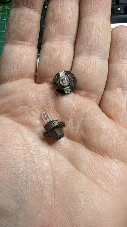

ich suche dringend (wenn möglich wäre natürlich heute der Traum, deshalb frage ich auch, vielleicht hab ich Glück und jemand in der Nähe kann aushelfen) zwei Sockelglühlampen 12V, 1.1W für die Tachobeleuchtung...
Habe mal Fotos der verstorbenen Lämpchen angehängt, leider gibts die hier nirends, weder Obi noch ATU noch Mercedes hat welche...

Wenn es sich um einen Benziner handelt, dann sind dort sogar noch zwei Lämpchen drin, die gar nicht benötigt werden! 😉
Die Tachos sind ja beim Benziner und Diesel gleich und auch Lämpchenmäßig voll bestückt.
Beim Benziner wird aber die Kontrollleuchte für die Vorglühanlage und den elektrischen Zuheizer gar nicht benötigt.
Deshalb kann man diese Lämpchen aus ihrer Fassung entnehmen und dort die durchgebrannten einbauen.
Welche Einbauplätze dies sind, kann man in der Bedienungsanleitung nachschauen.
Wenn es ein cdi mit Dieselmotor ist, geht dies natürlich nicht.

Diese beiden Einbauplätze l und k sind gemeint, auf der rechten Seite in dem Bild rot eingerahmt.
Das eine ist der elektrische Zuheizer und das andere ist die Vorglühanlage, beides gibt es nur beim cdi.
Die Glühlämpchen sind aber auch in den Kombiinstrumenten des Benziners verbaut. 😉

Ich hab nen Benziner, die Vorglüh-Lampe und das Heiz-Dings war schnell gefunden (nummer 3 und Nummer 5, falls es mal wer suchen sollte) und jetzt ist alles wieder wie es soll 🙂

Uffbasse! Die meisten billigen Chinadinger auf Ebay sind nicht für Leiterplatten, sondern für dicke Kunststoffplatten und passen nicht. Die verlinkten von Osram sind ausdrücklich für Leiterplatten und sollten passen.

wenn ich mich recht erinnere, sollten das BX8,4d Lampen für Leiterplatteneinbau sein, z.B. diese hier

...muss man nur ein wenig Nachbiegen, dann passen die auch.

Auf diese Bemerkung hab ich gewartet. Sorry daß ich schon wieder dir widersprechen muß, aber die passen auch mit viel hinbiegen nicht. Das ist einfach Mist. Ich habs versucht, nach einigem Ärgern sind sie dann doch im Müll gelandet.

Musst wohl immer das letzte Wort haben, oder 😄? Ich habe mein Cabrio mit diesen Chinadingern komplett auf rote LED umgebaut und bis heute keine Probleme damit. Du hast meinen Umbau von 2019 damals sogar selber verfolgt und gesehen, dass es geht. Sogar die Kontrollleuchten im Tacho habe ich damit bestückt. Die Kontakte müssen nicht nur entsprechend zurecht gebogen sondern auch richtig gepolt werden wegen LED. Ja es ist tricky, aber es geht definitiv! Nur weil man es selber nicht geschafft hat, muss man nicht direkt behaupten, dass es nicht geht. Nicht Sinn eines Technikforums.
