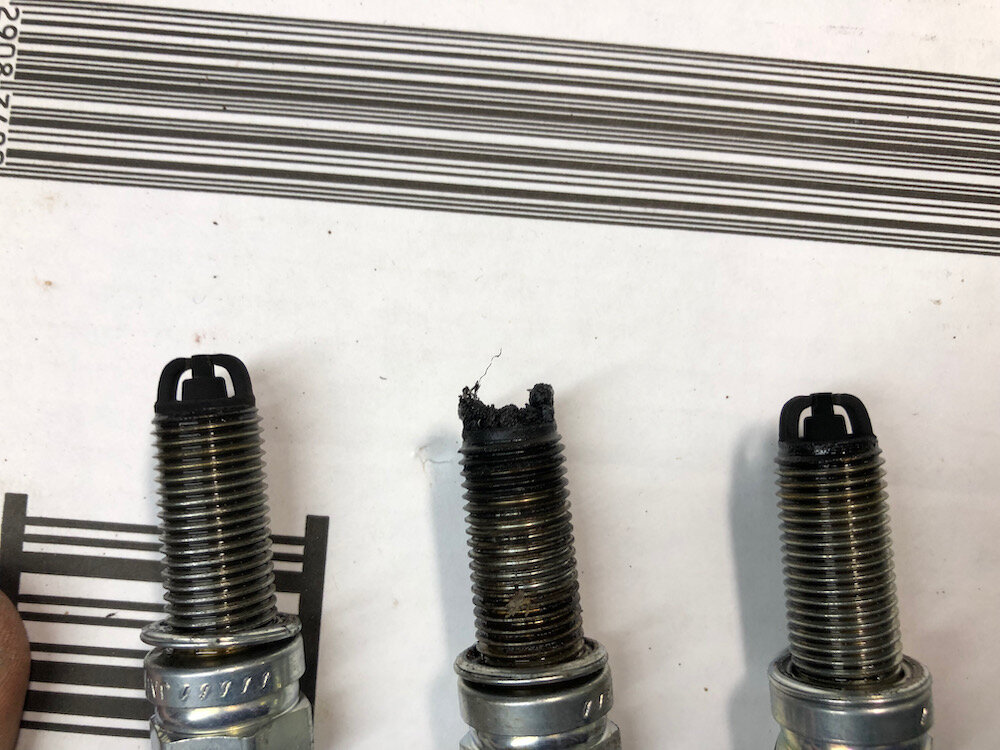

Kannst Du so machen, führt aber zu dem bekannten kapitalen Smart-Motorschaden über den Ölverbrauch hinaus. Denn das Öl wird im Brennraum verbrannt und die Ölkohle setzt sich auf dem Auslassventil ab, welches dann früher oder später durchbrennt und zerbröselt. Wenn dann diese Brocken in den Zylinder fallen, wars das komplett mit dem Motor. Deshalb beizeiten richten lassen.
Ich habe mittlerweile eine 3 stellige Zahl Smart Motoren mit diesem Schadensbild zerlegt und instand gesetzt.
Da fällt nichts in den Brennraum. Das Ventil und oder die Kerze brennt restlos ab. Da bleiben in den allermeisten Fällen keine Reste über die bröseln und oder weitere Schäden im Brennraum verursachen könnten.
Viel kritischer ist die Tatsache daß diese Motoren oftmals mit zu wenig Öl gefahren werden.
Das zerstört Zylinderkopflager (somit den Kopf), Nockenwelle und die Kurbelwelle was oftmals eine Instandsetzung unnötig teuer bis unwirtschaftlich macht.
700er Köpfe sind noch dazu neu kaum mehr zu bekommen.
Das habe ich anders abgespeichert, aber nicht aus eigener Erfahrung, von der Du sicher einiges mehr hast. Von daher danke fürs Aufräumen mit diesem wohl falschen Wissensstand, den man immer wieder hört.

Wie gesagt unmöglich ist es sicherlich nicht.
Mit persönlich ist es bisher tatsächlich noch nie unter gekommen.
Wenn Ventile ect. Abgerissen waren dann in der Regel entweder weil vorher jemand drann war oder weil die Kette gerissen war.
Beides ist oftmals tatsächlich das Todesurteil für den Motor da gebe ich dir Recht.
Das mit der Kerze die restlos abbrennt kann ich auch bestätigen. Das Bild gehört auch zu dem Motor mit dem Loch im Ventil was ich vorher gepostet hatte. Da waren keine losen Teile im Motor, die Teile fehlen sind einfach alle verbrannt.

Aber wo wir gerade dabei sind: Warum sehen die hinteren Kerzen eigentlich meist beschissener aus bei halbtoten Motoren?
Weniger Kühlung? Wenn ich das alles so lese werde ich meinen CDI pflegen und hegen...vom Kauf eines Benziners habe ich mich eh schon verabschiedet...

Das habe ich schon schlimmer gesehen und wenns kalt ist qualmen alle.
