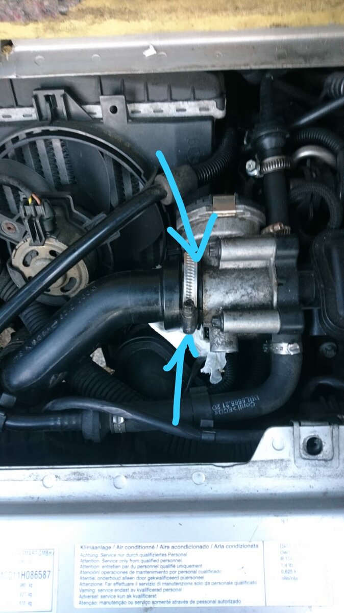

Dann hab ich mal den Motor dilettantisch mit Zewa "gewaschen" und vll habe ich dabei die Ursache vom Ölverlust gefunden 😄
aber da brauch ich nochmal euer Fachwissen:
an der Schelle mit den Pfeilen verliert er in leichten Tröpfchen Öl, im unteren Bereich.
Ich hab sie mal etwas fester gezogen, hat aber nicht wirklich geholfen.
Kann ich die einfach mal aufmachen, den "schlauch" abziehen und neu drauf geben ?
Und könnt ihr mir sagen was das genau ist ? 😅🙈

vor 13 Minuten schrieb BlitzerFlitzer:
Na, das ist die Zuluftführung vom Ladeluftkühler, das ist det Dingens mit dem Lüfter dran, zur Ansaugbrücke.
Das Teil rechts von dieser Zuleitung ist die elektrische Drosselklappe und noch weiter rechts befindet sich dann die Ansaugbrücke.
Über diese Leitung wird der komplette Lufthunger des Motors gestillt.
Eigentlich gehört in diesem Teil des Ansaugwegs kein Öl rein, aber durch die Tatsache, daß die Motorentlüftung bereits vor dem Turbolader in den Ansaugtrakt mündet und sich darin immer Ölbestandteile finden, werden diese auch dann vom Turbolader in den restlichen Ansaugweg geblasen. Auch in dem Ladeluftkühler, der die vom Turbolader vorverdichtete Luft noch mal runter kühlt, sollte sich eigentlich immer nur Luft befinden. Tja, sollte!
Auch über undichte Lager des Turboladers wird Öl in den Ansaugtrakt gefördert.
Von daher ist es normal, daß sich dort Öl befindet.
Meistens sieht man schon am Eingangsflansch der Turboladers Öl, weil die Motorentlüftung da kurz davor von oben vom Ventildeckel her in den Kanal mündet, der vom Luftfilter kommt!
Auf dieser Seite ist der Bereich zu sehen, den ich meine.
Auf dem fünften Bild von oben siehst Du den Kanal, der vom Luftfiltergehäuse zum Mittelflansch des Turboladers führt. Der ist meistens an diesem Mittelflansch auch schon ölversifft.
Der dickere Schlauch, der weiter entfernt von diesem Mittelflansch von oben her in diesen Kanal mündet, also der linke, das ist die Motorentlüftung, die vom Ventildeckel her kommt. Und bei älteren Smarts werden über diese Motorentlüftung nicht unbedeutende Mengen an Motoröl in den Ansaugweg eingebracht, weil der interne Ölabscheider im Ventildeckel nicht mehr richtig funktioniert und deshalb das Öl da raus kommt und über diesen Schlauch in den Ansaugweg geleitet wird.

also ist das Silberne auf dem Foto von mir der Turbo ?🙈🙊

Nee, natürlich nicht, der Turbolader ist auf Deinem Bild gar nicht zu sehen! 😉
Außer wir sprechen von verschiedenen Bildern!
Rechts von den zwei blauen Pfeilen, das silberne, das ist die elektrische Drosselklappe und links davon der Lüfter des Ladeluftkühlers.
Auf dieser Seite ist der Turbo im montierten Zustand ganz gut zu sehen.
Und auf jener Seite siehst Du auf dem oberen Bild den Turbo in demontiertem Zustand.
Der Abgaskrümmer liegt unterhalb des Turbos, die vielen Löcher darin sind für die Stehbolzen im Zylinderkopf, mit denen ist er an den Zylinderkopf dran geschraubt.
Und auf dem Bild auf dieser Seite sind die Risse im Krümmer zu sehen, welche sich im Laufe der Zeit durch die heissen Abgase und den daraus resultierenden Wäremespannungen bilden können.
