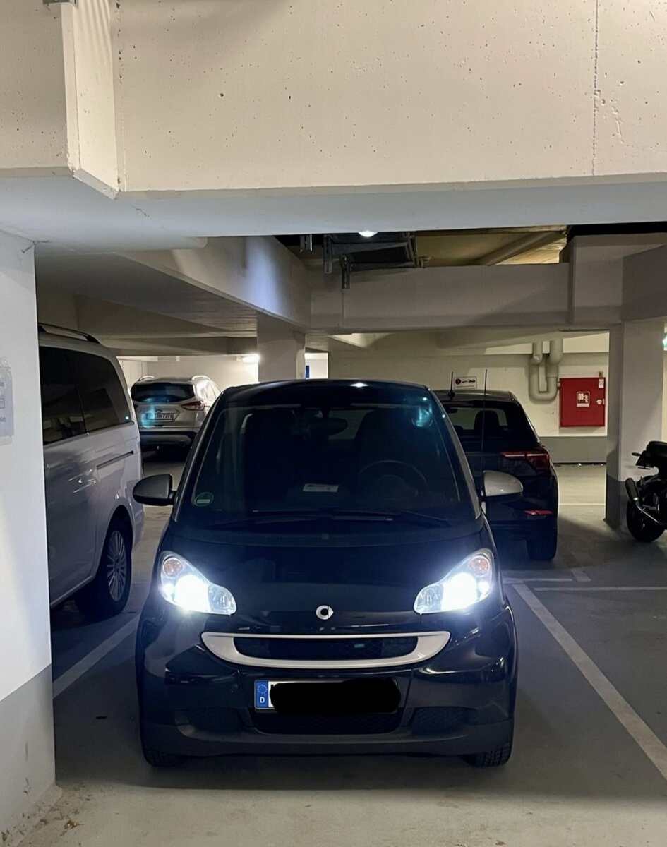

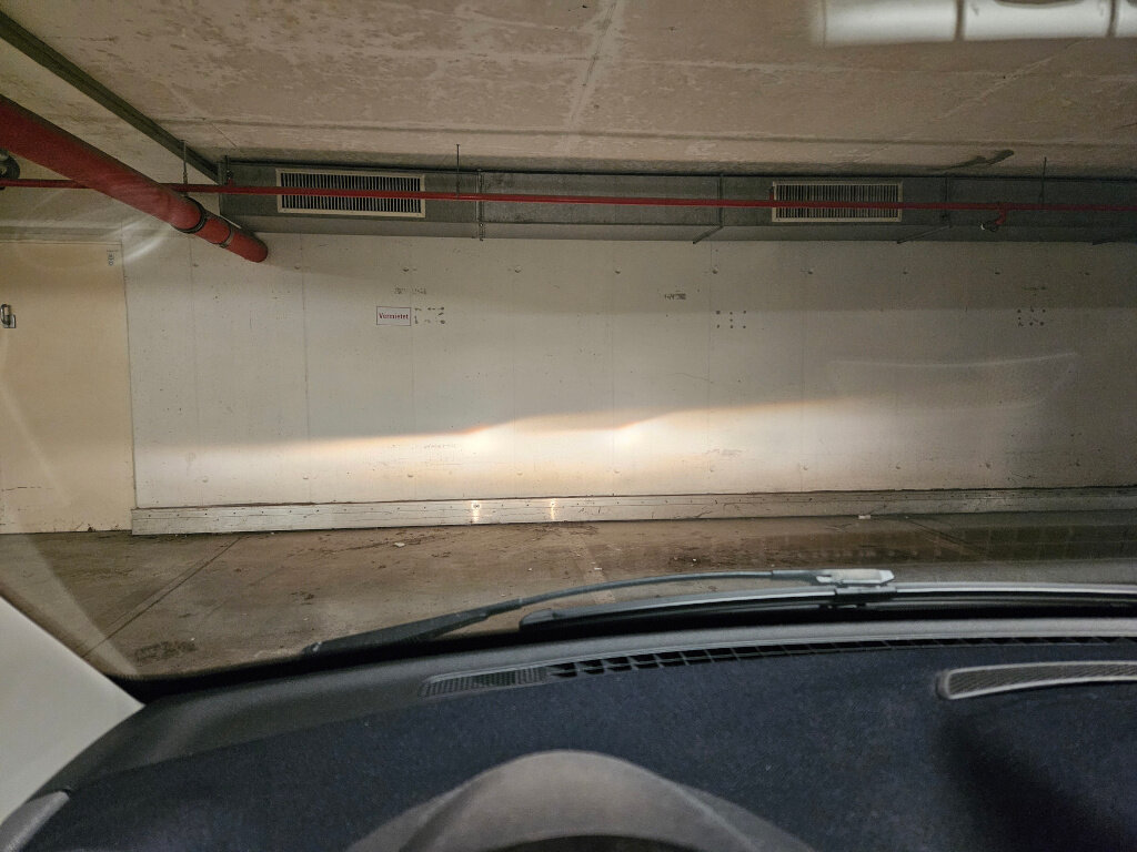

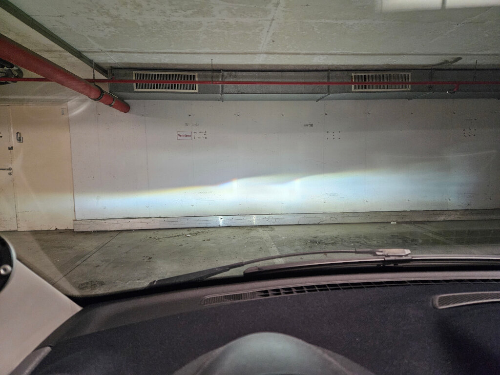

Lass doch erstmal die Scheinwerfer vernünftig einstellen. Der Brennpunkt ist sowohl mit H7 wie auch mit LED offensichtlich nicht gut eingestellt deinen Bildern nach zu urteilen.
Das ist vermutlich auch die Ursache für den "blinden Fleck"

Hier mal angemerkt, diese Fotos sagen über die Helligkeit der Lampen natürlich nichts aus, weil die Kamera die Belichtung automatisch immer gleich macht. Die Fotos sagen nur etwas über die Gleichmäßigkeit der Verteilung aus.

Du kannst sowohl höhe wie auch Brennpunkt an jedem zugelassenen Scheinwerfer einstellen.
Der Brennpunkt ist die Schnittstelle zwischen Horizontallinie und Seitenausleuchtungs-Kegel.
Dieser ist bei oben gezeigtem Scheinwerfer offensichtlich nicht optimal eingestellt.
Die Leuchtbilder der Scheinwerfer liegen soweit man das anhand des Bildes sagen kann zu nahe zusammen und fallen nach links stark ab. Deswegen entsteht vermutlich auch der blinde Fleck links neben dem Fahrzeug.
Alles klar, dann sprechen wir von der gleichen Sache 🙂
Ich habe bei mir auch das Gefühl, dass der rechte Scheinwerfer zu weit nach rechts (und zu hoch) leuchtet. Ich werde am Samstag mal manuell optimieren. Mit Messgerät wäre es natürlich besser…
Mal ein Update: Ich habe die Scheinwerfer nachgestellt. Die Ausleuchtung ist nun tatsächlich etwas besser / homogener. Aber an die (sehr guten) H7 Reflektor-Scheinwerfer mit normalen Glühlampen in einem meiner anderen Autos kommt der Smart trotzdem nicht ansatzweise ran. Ich habe bisher zweimal legale LEDs in Reflektorscheinwerfern nachgerüstet und jedesmal eine spürbare Verbesserung erzielt. Beim Smart hat sich nur die Optik signifikant verbessert, das Abblendlicht ist weiterhin nur akzeptabel. Eventuell sind die Retrofit-LEDs tatsächlich nicht optimal für Projektionsscheinwerfer mit ihrem sehr kleinen Reflektor.

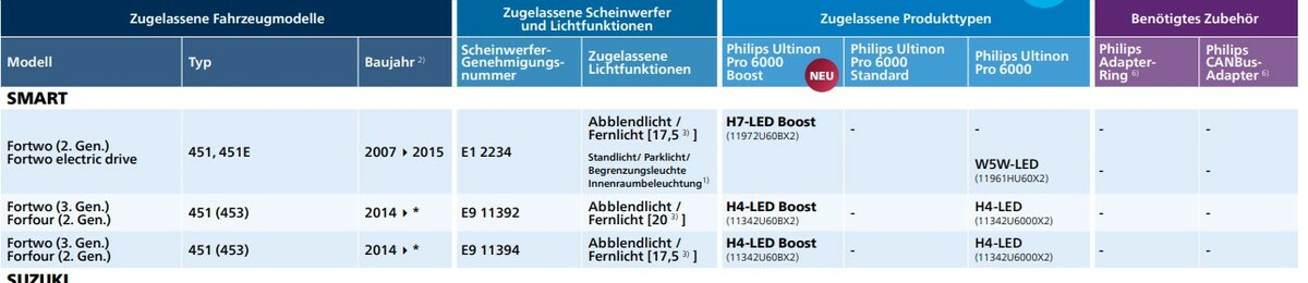

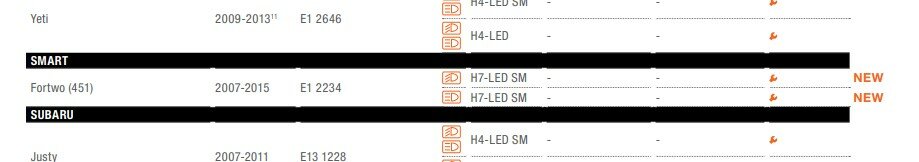

Hallo Zusammen,
gerade eben habe ich auf der HP gesehen, dass es jetzt auch von Osram legale  H7 LED für den Smart 451 gibt.

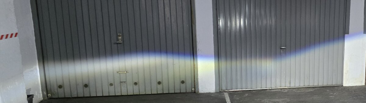

Ich habe auch die Philips Ultinon Pro 6000 Boost verbaut gehabt, aber leider stimmte mit denen irgendwas nicht. Obwohl alles perfekt eingebaut war, hatte ich das auf dem Foto gezeigte Leuchtbild (streute kompl. nach links, Auto stand gerade vor der rechten Garage!) und das war nur der linke Scheinwerfer, der andere war aus!
Rechts war alles ok!
Ein Tausch des Leuchtmittels von links nach rechts brachte nichts, nur die vorher verbaute Osram Night Breaker H7 brachte wieder normales Leuchtbild. Die gingen zurück, denn ich war auch nicht wirklich überzeugt von der Leistung der LED für das Geld!

Am 11.8.2024 um 10:09 schrieb SUR:
Ich habe dann noch einmal das Leuchtmittel aus der Fassung herausgenommen und wieder eingesetzt. Jetzt steht es gerade im Scheinwerfer. Ansonsten keine Probleme mit den Philips.
Das passiert auch anderen Ownern.
Bei meiner Bekannten musste ich die H4 richten weil ihr Mann die Birne auch schief rein gesetzt hatte. Dazu kommen noch unzählige andere Fahrzeuge, die einem Tags wie Nachts mit einer Seite ok und der anderen Seite Blendung entgegegen kommen. Gerade beim Smart und der Enge beim Birnenwechsel ist es sehr wichtig, egal welches Obst drin ist, den Sitz penibel zu prüfen. Schon geringste Abweichungen im Sockel und der Maßhaltigkeit führen zum "Schiefsitzen" .  Es reicht vielfach nicht, einfach auf die Rastnasen zu vertrauen, der Sockel muss auch 100% plan aufliegen.
Wenn das Obst schon verdächtig extrem stramm rein geht muss man zur Not den Sockel per Feile seitlich  an den Nasen 1/100mm "entgraten", etc.
Die Maßhaltigkeit kann am Reflektor liegen oder an der Birne. Genau das lag beim obigen Fall vor, die Birne bei meiner Bekannten saß zwar richtig  in den Nuten, aber war sehr stramm, 1/10mm verkanntet und lag nicht plan auf. Das Obst muss regelrecht in den Reflektor "rutschen" - ohne Druck  bis Anschlag. Penibel nachfingern.
Kontrolle vor Garagenwand, etc. ist daher sehr wichtig. Und in der Regel gibt es eine klare einwandfeie Hell-Dunkel Grenze, auch mit LED.
Das obige Bild von Thommy sieht merkwürdig aus.  Ggf. kann ja noch ein anderer LED-User mal ein Garagenbild posten ?

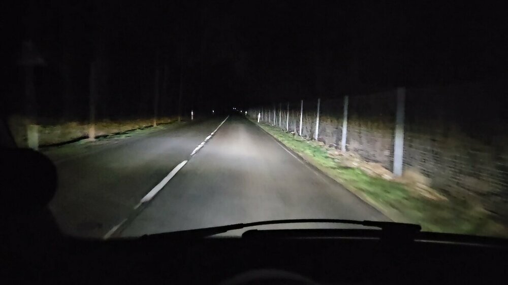

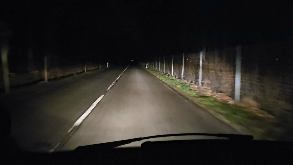

Am 14.3.2024 um 21:25 schrieb pusher2k:
Habe die Philips Ultinon Pro6000 Boost H7 eben mal in meinen 2013er Smart 451 eingebaut.
Halogen (Standard Osram H7. Keine Nightbreaker etc):
LED:
Halogen:
LED:
Der Einbau war einfach und die Ausleuchtung ist denke ich am Rand etwas besser. Dafür ist da irgendwie ein schattiger Fleck links vor dem Auto.
Hab ein tolles Bild, super Post gefunden, SO muss die Hell-Dunkel Linie aus sehen, dann sitzen die Birnen korrekt.
Bei Thommy stimmt da was nicht....
