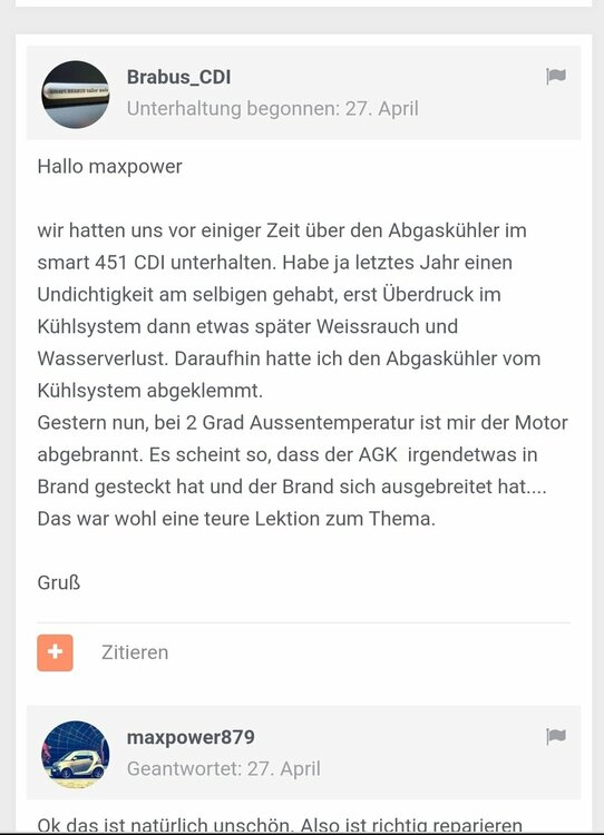

Wenn ich jetzt so die Bilder sehe denke ich sehr wohl, die Abgase direkt zum AGR zu leiten wäre möglich ohne den Wasserkreislauf zu tangieren.
Davor kann ich nur warnen! Der User
Brabus_CDI hat es gemacht. Der AGR Kühler sollte in keinem Fall abgeklemmt werden!
Das Ergebnis :
Das sieht ja heiss aus im wahrsten Sinne des Wortes!
Oha! Ja, da wird wohl das Blech durchgeglüht sein an einer Stelle und die Abgase haben irgendwas entzündet.
Manchmal habe ich den Eindruck es werden extra Bauteile designt, damit sie kaputt gehen.
Der alte Diesel hat so einen Schrunz doch auch nicht gehabt. Ich meinte mit Umbauen auch nicht das Abklemmen des Kühlers, sondern das Ersetzen durch ein stabiles temperaturbeständiges Rohr. Das wird schon gut warm, wenn man das falsche Material verwendet siehts so aus wie auf dem Bild.
