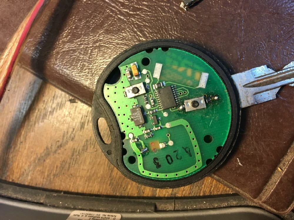

Ich hatte solche Probleme mal wegen eines defekten Mikrotasters im Schlüssel, wenn der Schlüssel so alt wie dein Auto ist wäre das eine Möglichkeit. Es gibt die Verschleißteile im Set, mußt dir nur einen Löter besorgen, einen für feines Zeug, nicht für Wasserleitungen. Schlüssel gibt es für 90.- Euro inklusive anlernen, hier zum Beispiel: https://autoschluessel-hilden.de/neue-ersatz-autoschluessel/smart
Kannst auch einen Chinaschlüssel kaufen, dir einen Bart feilen lassen, jemanden finden der dir den Schlüssel anlernt. Ich denke zwar das du bei den Autoschlüsseldiensten auch nur Chinaschlüssel bekommst, aber die kannst du wenigstens nerven, wenn das Teil im Eimer ist.
Bei mir hat nur ein neuer Mikroschalter geholfen. Kost ja auch fast nix, da ist es einen Versuch wert.
