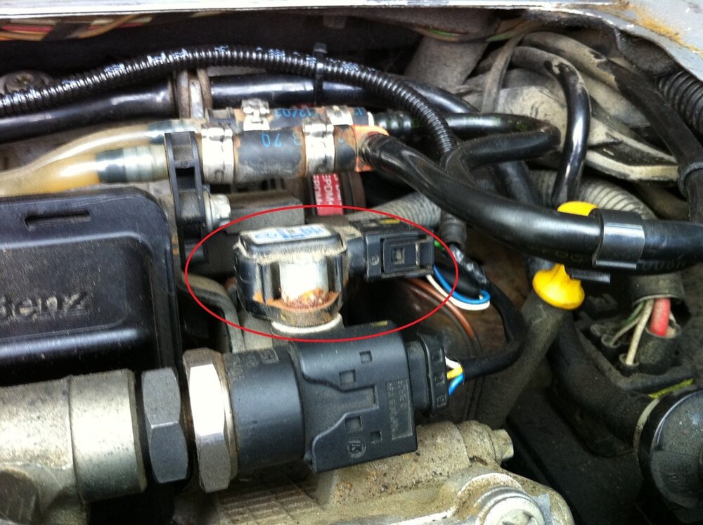

Also ich weiss nicht mehr was zu machen ist.
Hatte einen Turboschaden (bis dahin war das Plättchen am AGR-Ventil eingebaut) und hab den dann getauscht gegen eine überholten Turbo.
Danach ging er immer, wenn man mehr als Halbgas gab, bei ca 100-110km/h in den Notlauf.
Das Plättchen war da noch immer drin geblieben
Im 1.ten bis 4.Gang (Automatik) geht er ab wie SchmitzKatze.
Also der Turbo funzt !!
Wenn man dann aber mehr als Halbgas gibt, geht er in den Notlauf. Maximale Geschwindigkeit 100-110km/h und meistens nur bis den 5.ten Gang
Der Fehler der beim Auslesen angezeigt wird, ist:
"""P0105 Motor: Das Bauteil B28 (Saugrohrdrucksensor) hat Überdruck im Turbolader"""
Also war vielleicht das AGR-Ventil der Auslöser
Hab den nun im Smart Center erneuern lassen, aber der Fehler ist geblieben.
Allerdings wurde dabei das Plättchen entfernt.
Dann hab ich jetzt einen AGR-Simulator eingebaut .
Nützt auch nix (Plättchen ist dabei nicht wieder verbaut worden)
Der Notlauf bleibt ab einer bestimmten Geschwindigkeit.
:-x Was kann man da denn noch machen.
Weiss keine Antwort mehr da drauf. :-x
Das Westgate hab ich so gelassen, wie es am Tausch-Turbo eingestellt war.

Der Fehler hat nichts mit dem AGR zu tun.
Das hätten die Experten im SC eigentlich wissen müssen.
Es gibt m.E. vier Möglichkeiten.
1. Der "Saugrohrdrucksensor" :-D ist defekt.
2. Der Schlauch zur Druckdose ist defekt.
3. Das Wastegate ist falsch eingestellt.
4. Das Wastegate klemmt.
Ralf
1.
Wo sitzt der Saugdrucksensor ??? (vielleicht ein Bild)
2.
Schlauch zur Druckdose ist mit dem Turbo neu und so wie es aussieht dicht
3.
Wastegate angeblich einjustiert vom Tauschturbo Lieferanten
4.
Wastegate klemmt weiter nicht . Ließ sich bewegen mit einer Pumpenzange. Natürlich mit leichtem Druck da ja kein Vakuum an der Druckdose war

Am 13.12.2017 um 20:23 Uhr hat c1biker geschrieben:
1.
Wenn es sich um einen cdi handelt, dann sitzt der Saugrohrdrucksensor rechts am Motor in der Gegend des Raildrucksensors rechts an der Rail, da ist ein Stern drauf. Muß mal sehen, ob ich da ein Bild davon finde.
Allerdings ist es beim Diesel in den meisten Fällen so, daß die Fehlermeldung ihre Berechtigung hat, also der Saurohrdrucksensor nur das macht, was er soll, nämlich einen zu hohen Ladedruck anzeigen, der dann zum Notlauf führt!
[ Diese Nachricht wurde editiert von Ahnungslos am 13.12.2017 um 21:14 Uhr ]
Hier müsste der Saugrohrdrucksensor des Dieselmotors in der roten Ellipse zu sehen sein. Aber wie schon geschrieben, in den meisten Fällen liegt es nicht an dem Sensor, der macht nur, was er soll, nämlich einen tatsächlich zu hohen Ladedruck anzeigen!
[ Diese Nachricht wurde editiert von Ahnungslos am 13.12.2017 um 21:11 Uhr ]
Mein CDI ging auch mal ohne Fehlermeldung in den Notlauf. Es lag an dem schwergängigen Gestänge vom Wastegate. Mit einem langen Pinsel habe ich von unten das Kugelgelenk mit Kupferpaste gefettet und von da an war Ruhe. Man braucht auch nichts demontieren, man kommt gut von unten dran.
Gruß, Rolf
PS: ist der Pinsel zu kurz, dann mit Klebeband an einem Schraubenzieher befestigen.
Wichtig ist vor allem, daß der dünne Schlauch, der die Druckseite des Turboladers mit der Druckdose verbindet, in gutem Zustand und dicht ist!
Denn dieser ist unmittelbar dafür zuständig, daß der volle Ladedruck auch in die Druckdose gelangt und diese über das Gestänge das Wastegate öffnen kann.
Wenn mit diesem Schlauch etwas nicht in Ordnung ist, dieser undicht ist oder vom Anschluss abgerutscht, dann ist die zwangsläufige Folge davon, daß nicht der volle Ladruck in der Druckdose wirksam ist und deshalb das Wastegate nicht geöffnet wird, was dann zwangsläufig irgendwann zu einer Ladedrucküberschreitung und dem Notlauf führt!
Auf dem Bild auf dieser Seite ist der kurze Schlauch ganz gut zu sehen.
Kann man durch Anklicken des Bildes auch noch mal vergrößern! ;-)
Beim cdi ist ja die Wastegatebetätigung über die Druckdose wesentlich einfacher aufgebaut als beim Benziner.
Wichtig ist eben, daß die Wastegateklappe durch die Druckdose überhaupt geöffnet werden kann, sonst kommt es automatisch zu einer Ladedrucküberschreitung!
[ Diese Nachricht wurde editiert von Ahnungslos am 14.12.2017 um 08:35 Uhr ]
